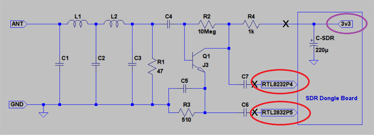

Op de detail foto als ik de antenne ipv de sma connector de punt tegen de weerstand 105 aanhoud met de rode pijl heb ik diverse sterke stations.
Bij de zwarte lijn moet ik denk ik spanning meten voor de transistor of fet.
Op de transistor staat nergens dc spanning te meten. Helaas verdwijnt de printbaan van de 102 smd 1 Kohm onder de rtl print.
De transistor is gemerkt als J3, hier vind ik een heleboel mogelijkheden met Google. ( SMD is niet echt mijn ding)
mel
Als je daar wel signaal ontvangt, is het toch goed? Ik zou me verder niet druk maken, en gewoon de antenne aan die weerstand solderen.
En er moet wel gezegd worden , dat de condities nu ook bar en boos zijn...
Dat kan wel maar dan mis ik de versterking van de transistor en het ingangsfilter.
Zo net vond ik ergens dat iemand het ingangs circuit al op schema gezet heeft. Er moet dus 3,3 Volt op staan. Nu nog eens zoeken welke soldeer verbinding dat moet zijn.
Toch maar eens een draadje van de spanningsregelaar op de rtl naar de 1Kohm gelegd. Werkt al een stuk beter op de antenne ingang.

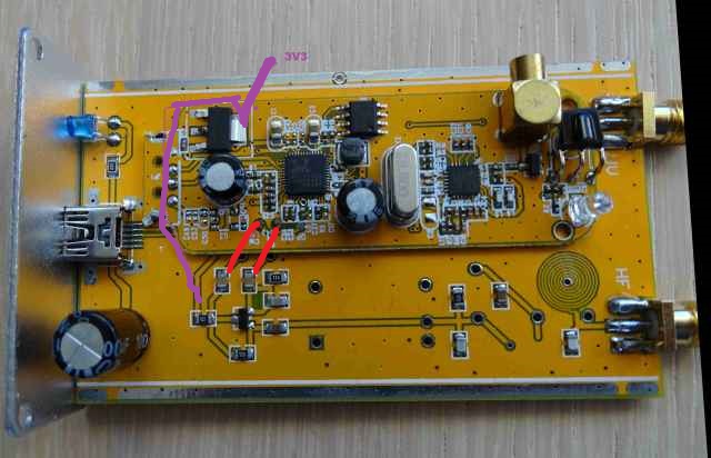

zoals gezegd zijn er schijnbaar 2 problemen
1 zoals ik de 3v3 aansluiting niet doorgesoldeerd
2 de balans ingangen op de rtl print niet door gesoldeerd
Op het schema van 28-10 de X op de print. Zou die chinees daarom denken dat het niet aangesloten hoeft te worden.

Ha rob007,
Ik kan dat type niet maar de chip wel gebruik ik ook en een type van Sony.
Als je direct op de RTL2832U signaal wil toevoeren dan moet je pin1,2,(3),4,5 gebruiken niet allemaal tegelijk.
De pinnen 1 en 2 worden waarschijnlijk al gebruikt voor de tuner van Rafael pin 3 is massa de pinnen 4 en 5 worden niet gebruikt deze zijn de tweede ingang (Q+), (Q-) op de RTL2832U en kan je gebruiken voor direct sampling techniek.
Er moet in de software een keuze gemaakt worden welke ingang actief is maar ik verwacht dat dit in je software aanwezig is als je de lage banden kiest.
Het versterker trapje op de print doet niet veel maar dient om het HF signaal symmetrisch aan de RTL2832U aan te bieden.
Ik denk dat een of ander figuur vergeten is om de verbindingen te legen tussen de moeder print en de USB stick.
Wat je nu moet/kan doen is de baantjes volgen/meten van pin 4 en pin 5 naar je transistor of hier iets aankomt.
De spanning heeft @Peter112 al aangegeven als je kan schuif hier een ferriet kraal overheen.

De aansluiting zit niet op de min, die spanningsregelaar heeft de + 3V3 op de koelplaat zitten.
Op onderstaand plaatje met paars voor de 3v3 aansluiting en rood voor de balans ingangen.
De rode verbindingen zijn schijnbaar niet altijd gemaakt of niet goed door gesoldeerd.

Ik ga nu pas beginnen om die verbindingen te maken! (beter laat dan nooit! vind het ook eng)
Ik denk dat ik een telefoon als vergrootglas ga gebruiken daarvoor.
Nu had ik ook zitten denken om het strakjes te controleren of ik geen sluiting maak het volgende.
Als ik het eerste rode draadje vast heb en dan een(1) meetpen op de aarde van de antenne aansluiting en de andere aan het draadje mag ik geen, of geen directe verbinding hebben?
Zo ook bij het tweede rode draadje?
Ook had ik gedacht om het draad brugje eerst te buigen en op maat te maken en dan op het weerstandje eerst te solderen.
Daarna zo ook het tweede brugetje.
Deze twee zijn voor mij (denk ik) de moeilijkste om te solderen.
(ben er een beetje bang voor ook want de ogen de handjes…..) ;-)
Tis lullig maar als je in de zon door die twee gaatjes kijkt zie ik zo de zon,
Met andere worden die gaatjes zitten wel mooi in een lijn.
Maar jah, de onderste grote print daar waar de verbinding moet zitten/maken daar kan ik precies niet bij!

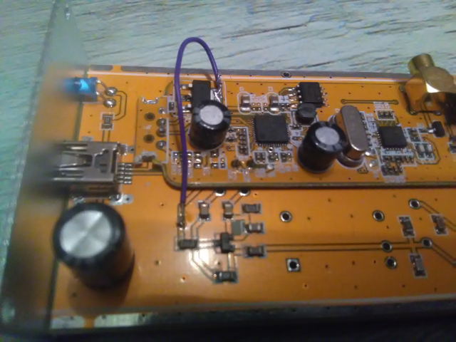

Krijg nou de pip! Het is nog moeilijker dan dat ik dacht!
(klik even nogmaals op de foto om te vergroten?)
https://www.circuitsonline.net/forum/file/36324
Ik dacht dat zoals Peter112 getekend heeft in het rood dat die draadjes zo ook moesten,
Maar nee ik moet die gaatjes gebruiken waar ik de zon door zag schijnen!
Ik zat net met mij telefoon te klooien en toen zag ik dat het eilandje het dichtst bij de RTL chip echt alleen maar een eilandje was HOOWWwww stom dat ik dat nu pas zag.
Ik zal nog even wachten met solderen misschien hebben jullie nog tips of zo?
Zelf zat ik nu te denken om eerst met een dun draadje te proberen om die eilandjes te besmeren met soldeerpasta?
En dan het draadje te vertinnen, er in te steken (Te lang houden!) en dan het draadje te verhitten met de soldeerbout.
Mis/vergeet ik nog iets? Zoals eerder gezegd tis moeilijker dan ik dacht!

Ha rob007,
Ik zie je nu pas ;) je kunt ook je wikkeldraad gebruiken als je een goede diameter heb.
Het voordeel dit smelt/verdampt veel minder snel als PVC.
Dan je voorgestelde werkwijze aanhouden draadje iets langer blank en er door heen.
Nu zie je onder je subprintje ter hoogte van je soldeer gaatjes ook twee gaatjes die mag je ook gebruiken kan je het draadje er doorheen steken.

Op dat smalle SDR printje daar zitten ook 2 gaatjes maar als je goed kijkt is een(1) van die gaatjes loos!
Dus van af dat gaatje gaat GEEN spoor! Met andere woorden het spoor zit aan de onderkant.
(kijk maar eens als je die foto nog een keertje aangeklikt hebt, dan kun je het zien!)
Dus dat word even morren en priegelen want heb ik mij zitten bedenken ik ga met een dun draadje –
Van af de andere kant proberen soldeerpasta er op te smeren MET, dat draadje!
Daarna ga ik met een te dun/dunner draadje, Extra dik vertint proberen contact te maken door dat draadje te verhitten.
En misschien moet ik meermaals een poging doen,…….denk ik!

Ik ben net klaar nu!
Wat een @#$%&* werk zeg! ( dit is eigenlijk geen werk voor mij! )
Ik heb het ook door gepiept en volgens de piepert zou het oké moeten zijn.
