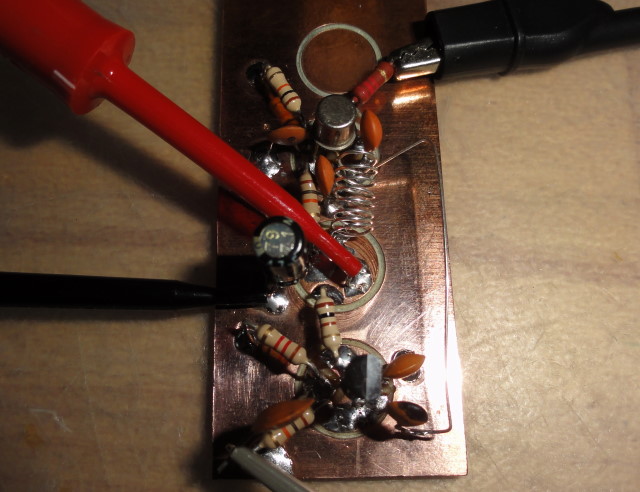

Dat noemen ze ook wel Manhattan. Ik bouw meestal dead bug door met een dremel eilandjes te frezen. Dat vind ik makkelijker. Maar ik heb wel wat dingen met eilandjes gemaakt. Die knipte ik met een perforator bedoeld voor puntlassen uit een stuk PCB.

Rondjes heb ik met een glasboor gemaakt:
https://www.uploadarchief.net/files/download/dsc08371%20(1)_cleaned.jpg
