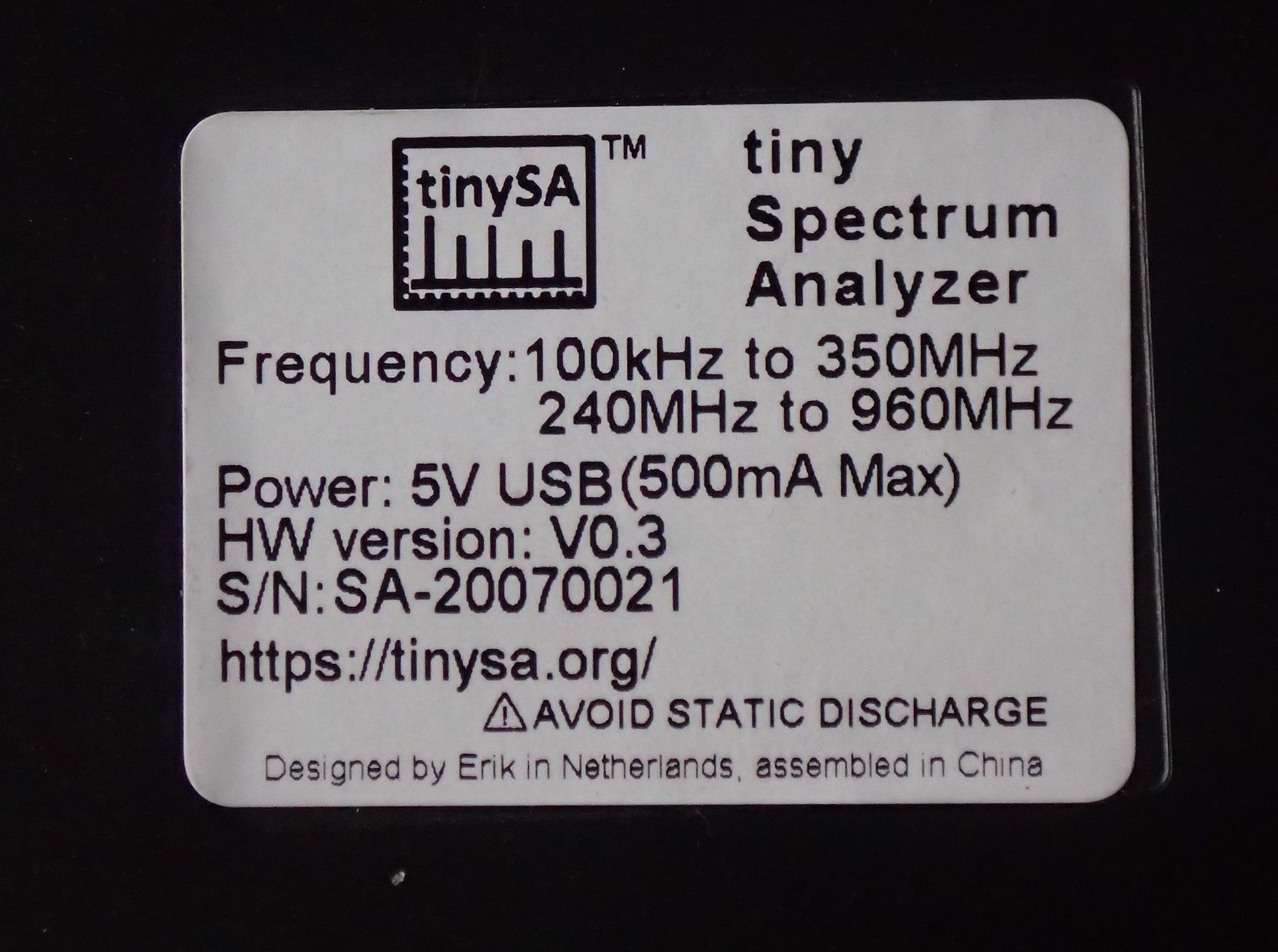

Vorige week heb ik mijn TinySA binnengekregen.
Het is zoals de naam doet vermoeden een kleine spectrumanalyser.
Klein heeft in deze betrekking op de afmetingen (2.8 "), maar ook op de prijs, rond de 50 Euro.
Komt in een mooie verpakking met daarbij een antenne, twee sma-kabels, een USB-kabel en een SMA-koppelstukje
Lijkt in uitvoering heel erg op de NanoVNA, leunt er ook sterk tegenaan.
Ben er wat mee aan het spelen, heb hiervoor nog nooit een SA gehad, dus het is zoeken.
Maar voor een eenvoudige amateur zoals ik ben, heeft dit dingetje voorlopig voldoende mogelijkheden.
Plaatje van de een stukje spectrum op de kabel.
Leuke is de tekst op de achterkant:
Designed by Erik in Netherlands, assembled in China
Geeft meteen ook wat basale specs.
Voor de rest, kijk eens op TinySA.org
En neen, ik heb geen aandelen, maar ik vind het gewoon een erg lief stukje gereedschap.
Fred

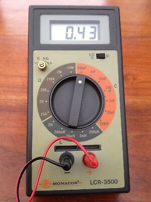

Op 6 september 2020 16:10:13 schreef flash2b:
De eerste is de Monacor LCR-3500 LCR meter (made in Taiwan). Ik kocht hem compleet in doos met boekje, snoertjes en prijskaartje Hfl 359,-. Er zat ook een HCK test-probe bij die meer kost als wat ik voor het geheel heb betaald. Hij werk maar de schakelaars moeten worden schoon gemaakt.
"Bijna" dezelfde meter op de kop getikt, er zijn blijkbaar meer uitvoeringen van hetzelfde typenummer.
Het schakelaartje L, C, Ω en stand D ontbreekt.
Het L bereik gaat aan de hoge kant verder met 20H en 200H aan de lage kant ontbreekt de 200µH.
Het R bereik gaat aan de lage kant tot 20Ω.
Het C bereik is gelijk.
Er zit weer wel een insteekgleuf voor componenten op.
Dit alles in vergelijking met die van jouw LCR-3500.
Hij is ook als Voltcraft 4090 uitgekomen.
Meter is oud, erg weinig gebruikt, de nulstelling is onrustig.
Dus op zoek naar een schema & manual of service.
Monacor miste zeker inspiratie om een andere versie van de LCR meter een ander nummer of Mark II te geven. Mijne heeft ook een losse aan/uit schakelaar aan de zijkant.
Vond op internet ook nog deze versie van mijn meter met een handmatige nul-instelling en de schakelaar rechts boven.
Doordat ik ook de D kan zien, kan ik bepalen of hij Cp of Cs meet. De uitleg hiervoor staat in de manual. De meetfrequentie bij mij is 1KHz.
Volgens mij is jouw meter nieuwer en door een andere fabrikant gemaakt (+/- zit ook andersom en jouwe heeft guard)
Is jouwe ook in Taiwan gemaakt ?? Waarschijnlijk niet want het ziet er Koreaans uit.
Onrustige nul-stelling op de lage bereiken is vaak vervuiling bij de schakelaar en aansluitbussen, en als het op alle bereiken is zou je tussen de pootjes met IPA bij het grootste IC kunnen schoonmaken. Vaak zit er een ICL7106 in dus pootjes 26 t/m 40 zijn het dan. Het kan ook zijn dat er onderdelen zijn verlopen.
Op 16 september 2020 22:10:50 schreef flash2b:
Volgens mij is jouw meter nieuwer en door een andere fabrikant gemaakt (+/- zit ook andersom en jouwe heeft guard)Is jouwe ook in Taiwan gemaakt ?? Waarschijnlijk niet want het ziet er Koreaans uit.
Made in Taiwan staat er op de zilverkleurige sticker aan de achterkant en een serienr.
Er zit in het batterijvakje een zekering (100mA) en een reserve, beide "gelukkig" nog heel.
Er staat een waarschuwing op de achterkant in het plastic:
To avoid electrical shock Remove test leads before opening battery cover or case.
Die is wel lachwekkend voor een LCR meter!
Blijkbaar werd de behuizing ook voor andere meters gebruikt.
De nulstelling is niet handmatig, zal wel auto-zero zijn.
Nog geen handleiding kunnen vinden, wie wel?
