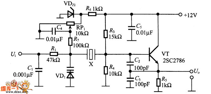

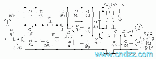

Ik heb wel eens een kristal oscillator 35mhz X 3 gemaakt en varicap FM gemoduleerd,
en wat ik mij kan herinneren(Tis al weer een tijdje geleden) werkte dat niet slecht.
Eerlijk gezegd denk ik niet dat het echt goeie WFM was,
maar het toen was best goed verstaanbaar op een WFM ontvanger.
Nu is mij verteld dat WFM met een kristal niet kan! ( ben ook bang dat het zo is )
Dus mijn vraag is wat kan dan nog wel? Kun je echt geen WFM met een kristal maken?
Misschien op een duistere andere manier?
En met meer dan een(1) kristallen? Of met Smoorspoeltje(s)
En ook zo’n 10,7MHz filter kun je daar WFM mee maken?

http://sm0vpo.altervista.org/tx/96mhzfmtx.htm
http://www.seekic.com/uploadfile/ic-circuit/2012827224650532.gif
http://www.seekic.com/uploadfile/ic-circuit/201162013346575.gif
https://www.physicsforums.com/attachments/100mhz_fm-jpg.238829/
https://circuits-diy.com/wp-content/uploads/2020/08/crystal-control-fm…
jaren later zelf gerommeld met 35MHz kristal en dat ( DENK IK! ) werkte ook!
Ik heb TOEN begrepen dat het een voorversterkertje een XTal oscillator en een trapje bezat.
Nu wil ik het nog eens maken natuurlijk met voorversterkertje (2 transistors) en waarschijnlijk verdubbeltrapje.
Ik heb een stuk of 10 kristalen 21MHz en dat dus X 4 en heb ook 10 kristallen 21,47727
Los daarvan wil ik ook eens kijken of je met een 10,7 filter X 8 kunt doen in FM.

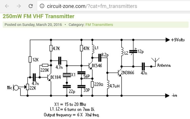

Het lastige is, als je een kristal heel erg verstemt, de output snel omlaag gaat en instabiel wordt.
Heb hier net een zgn. PA0MUS zendertje (12 mhz kristal) getest. Die kan ik van 145.229 tot 145.367 Mhz verstemmen. De hoogste freq. Met 15 pf in serie. Dat is toch nog 138 khz.. Dat zou je kunnen verdubbelen tot 290 Mhz. Dan terugmengen met bijv. 200 Mhz.
Dan heb je 90 Mhz output met 276 khz bereik. Ofwel + en - 138 khz. Je moet wat reserve hebben , om vervorming te voorkomen.

Das toevallig, wou net vragen:
Waar zien jullie nu het meeste een gat in?
Maar dit schema zit er behoorlijk strak uit,
Bedankt Rd12tf!
Dit als een soort van basis is misschien wel mooi. ( ik heb hem uitgeprint )
Ik vind zelf voor de rest niet veel van dit schema( op internet ) en ik neem aan dat dit NFM is?( en 12V )
Ik zit trouwens met 21MHz kristallen in plaats met 12MHz
12 X 7 ik zou dan eerder 10,7 X 8 doen, was eigenlijk eerst van plan 21 X 4
Moet ff kijken wat slim is, ga ff kijken voor BC548 en anders word het BC . . .

Zat wel te denken gebruiken ze D1 als varicap? Hoe dat zo?
Is dat bij gebrek aan beter of zo….???

Die basis van T2 direct aan Emitter T1 wat doet dat?
Die verdubelings trapjes,behalve X 2 of X3 enz…
hebben die nog iets te maken met de modulatie?

Je gaat snel vooruit....... maar ik zie toch wel een aantal missers in het ontwerpje dat wil zeggen het is voor smalband F.M. maar dat wisten we al !
Maar ook die audio versterker is veel te grof en dat komt dan weer door die 1N4001 dat is niet goed genoeg voor jou i.v.m. de audio vervorming.
Ik heb al wel de onderdelen dat wil zeggen 2 stuks 20 MHz kristal en 1 2N3904 of 2N2222 beiden zijn redelijk bruikbaar.
Wat ik doe is een gaatjes boardje gebruiken 20....21 MHz is nu ook weer niet zo hoog in frequentie.
Voor de audio versterker gebruik ik een normale Op amp wat heb jij zoal in de toolbox ?
En ook een echte varicap zo'n gelijkrichtdiode is voor je ontwerp niet bruikbaar, de delta capaciteit is veel te klein van 1 V naar 10 V 5 pF
