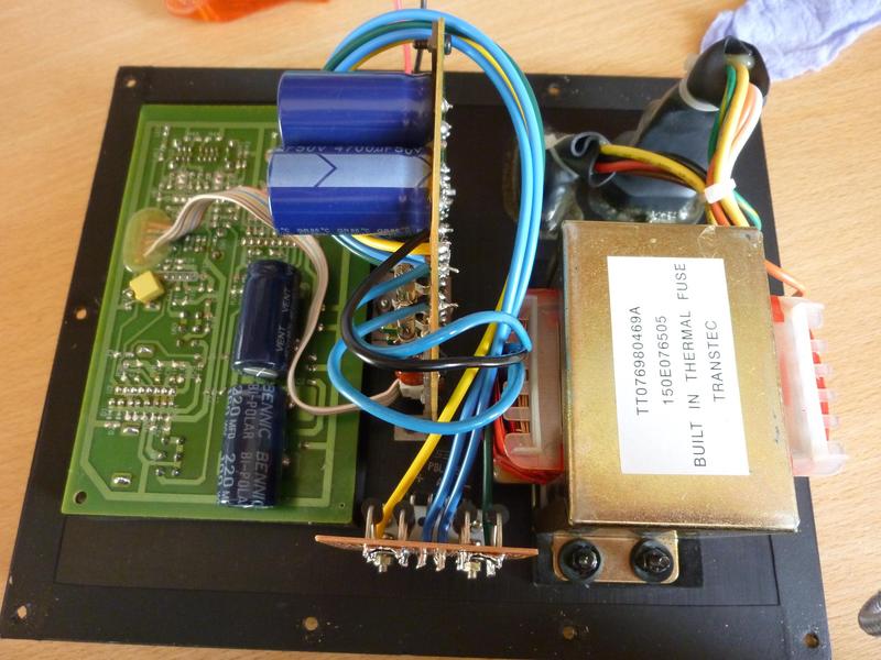

Magnat sub eindtrap gaat steeds kapot.
High met Henk
Ik heb het over de diode over het luidspreker relais....
Die doet niets met gelijkrichten.
hoi mede hobbyisten
Vandaag eens met de magnat aan de slag gegaan .

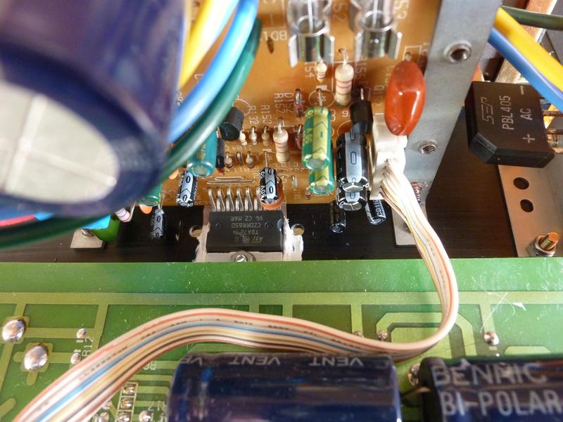

Als eerste de TDA7294 vervangen.
https://www.uploadarchief.net/files/download/tda7294.jpg
De kleine Ctjes uit voorzorg vervangen.(zijn de kosten niet.)

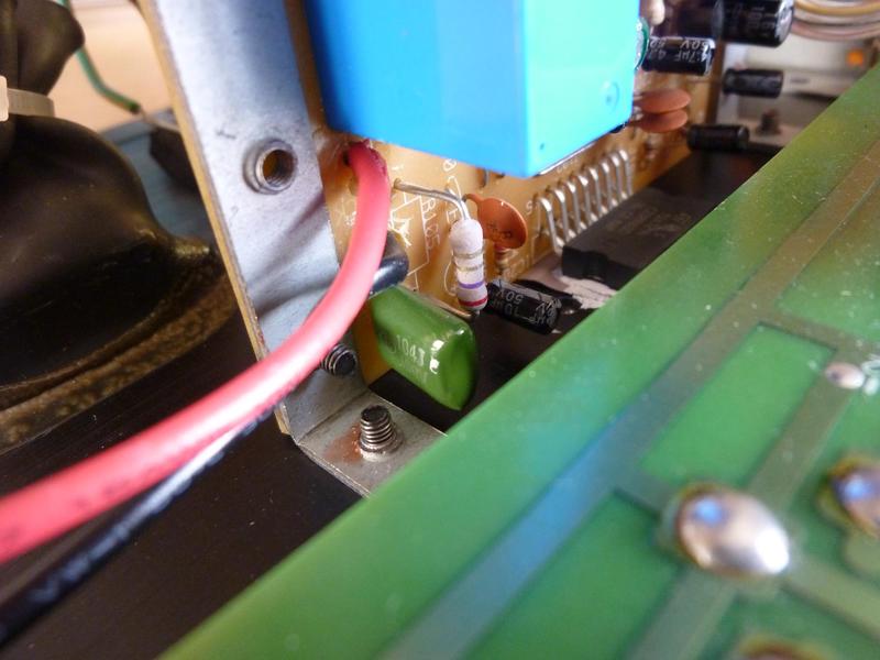

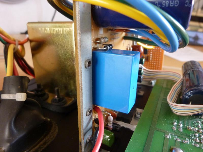

En de flyback diode van het relais uit voorzorg vervangen.
https://www.uploadarchief.net/files/download/flybackdiode.jpg

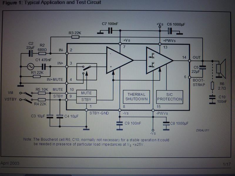

De weerstand van het boucherot netwerkje aangepast volgens datasheet zoals sgs thomson het aangeeft van 4.7ohm naar 2.7ohm
https://www.uploadarchief.net/files/download/weerstand%20boucherot%20n…
https://www.uploadarchief.net/files/download/datasheet%20tda7294.jpg

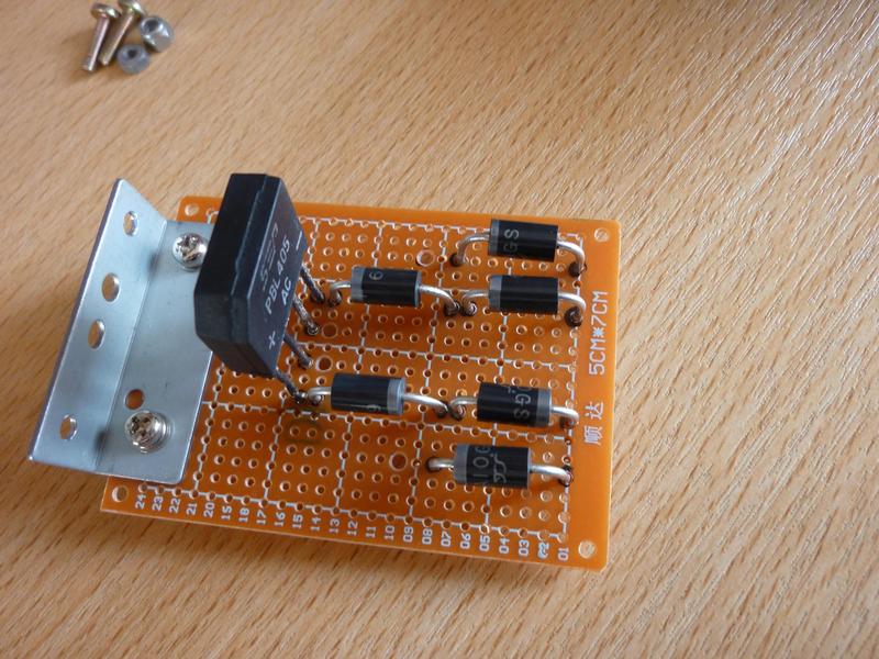

En uiteraard de wijziging met de dioden tbv de spanningsval .
https://www.uploadarchief.net/files/download/dioden%20tbv%20spanningsv…
Dit levert ipv 40-volt en 40+volt..80volt totaal
36-volt en 36+volt..74.8volt totaal
https://www.uploadarchief.net/files/download/overzicht%20resultaat.jpg
