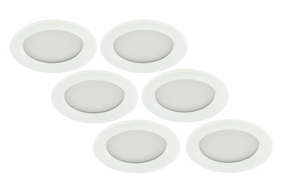

ik had simpele waterdichte plafond ledlampen gekocht, en die leven al meer dan 2jaar
gewoon deze dingen. 3x 5W
https://www.ledshop-groenovatie.com/Files/2/66000/66403/ProductPhotos/MaxContent/1391816171.jpg
met die E27 lampen geraken die hun warmte niet kwijt, logisch dat ze stuk gaan. die werken echte niet goed in gesloten behuizingen.
ook in deze dingen gaan ledlampen vlot stuk. de 3W varianten deden het ongeveer een jaar, de 4W versies op een paar maand stuk. ook hitte probleem. als ik het kapotte ledje in de 4W versie overbrugde (zodat er nog 3x1W in zat), bleven ze wel werken
