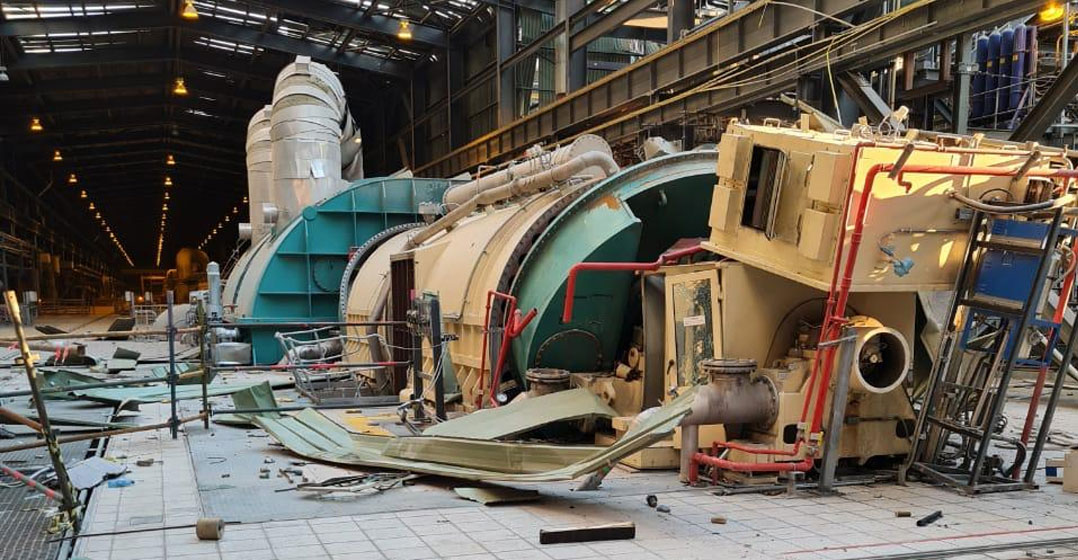

Edit: misschien mag ik hier een apart topic over maken, generator technologie. Explosie bij Medupi:
Weer een incidentje waarvoor waardoor het land weer in het donker ging..

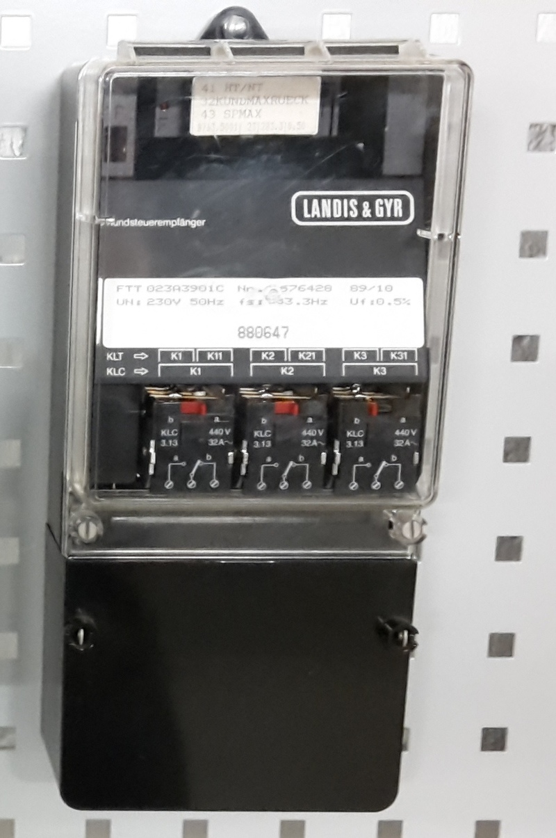

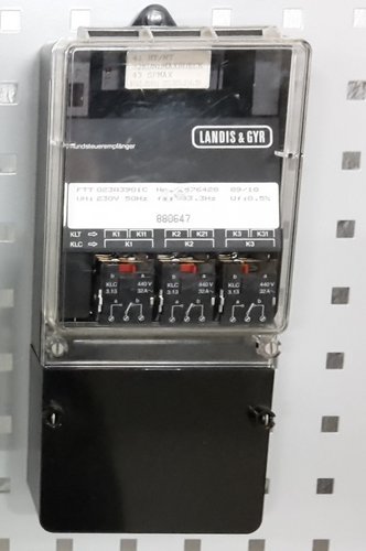

In die "moderne" digitale ontvangers zit hetzelfde soort stand/bistabiel relais. Een van de vele extra mogelijkheden van die digitale relais, ik noemde het PowerDown functie, is om het relais UIT te schakelen bij spanningsuitval. Door de boilers in, laten we aannemen, 10 groepen te plaatsen, kun je die 10 groepen bij terugkeer van de spanning, (het relais staat nog steeds UIT) met tussenpozen van een half uur weer terug IN schakelen. Dat is een hele kwaliteitsverbetering voor de verbruikers, die nú moeten wachten tot hun wijk weer ingeschakeld word door de medewerkers van het plaatselijke E-bedrijf.
Edit: Bij ons bedrijf, voormalig Delfland, werden die ontvangers vanaf eind jaren 80 geplaatst in Palenstein, Driemanspolder en Meerzicht. Veel flats.
Hier een plaatje van het type ontvanger die dat kan:
Bron: https://stadtwerke-emden.de/aktuell/kostenloser-tausch-alter-rundsteue…

@testman: Nee hoor, de moderne TF ontvangers, vanaf de jaren '90, werken op basis van een parametreerbare microcontroller. Daarin kun je het gedrag bij power-down of power-up vastleggen. Dus b.v.: gaat de boiler aan of uit als de spanning terugkeert, geef je de klant het voordeel van laagtarief of juist hoogtarief as de spanning terugkomt.
mvdk
Ons bedrijf werd in die jaren óók geplaagd door wat meer dan gewoonlijke kabelstoringen. Na de omschakelwerkzaamheden piepen dan trafozekeringen in die flats eruit. Ontvangers wisselen gaat sneller dan dikkere trafo's plaatsen.
klopt, de moderne ( lees een 30 jaar of jonger ) TF ontvangers hebben een groot philips ic aan boord, meen een Mab type of Saa. daar kun je wrs ook wat in programmeren.
De ontvangers die ik bedoel hadden een prom die werd geprogrammeerd met een speciaal programma dat door de fabrikant ter beschikking werd gesteld.
Op de foto van mvdk zie je die prom bovenin zitten. Er kon ook een etiket met tekst op die duidelijk maakt wat er in zit.
Die proms werden vaak op voorraad gemaakt zodat een ontvanger snel kon worden "omgebouwd".

dit valt niet meer onder reparatie onderhand, dak ligt open van de explosie, alle bouten van de dynamo gesprongen. eens gaan shoppen in GB, daar gaan er nogal wat kolen centrales weg, gebouwen worden geheel gesloopt en gaat bij het oud ijzer.

Wat was dat voor een ontploffing daar? Stoomketel?
[Bericht gewijzigd door henri62 op (11%)]
nee, ontplofte stoom generator in ZA, daar had mvdk ook een foto van.
