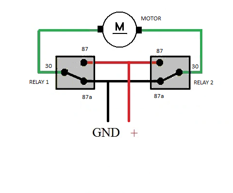

Op 9 oktober 2021 23:14:31 schreef Arco:
ik zou het zo doen :
In rust liggen bijde kanten van de motor aan massa dus motor staat stil.
bij bediening van 1 van de relais zal de motor gaan draaien , afhankelijk wel relais bediend word keert de draairichting, mochten beide relais gelijk bediend worden staat de motor weer stil immers staat er dan 2x + op de spoelen

Op 10 oktober 2021 11:13:02 schreef Shiptronic:
Is inderdaad beter, zoals ik het voorstelde bleef er 12V op beide polen van de motor bij niet bekrachtigde relais

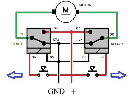

Relais 1
Massa lier op nr30
Plus geel op nr87
Min wit op nr87a
Relais 2
Plus lier op nr30
Plus geel op nr 87a
Min wit op nr 87
Waar gaat er iets niet goed dan
Ik hou op de 2 relais nr 86 en nr 85 over klopt dit
Als je het laatst geposte schema gebruikt houd je niks over...
(als je 85 en 86 niet aansluit werkt 't helemaal niet: dat is de spoel van het relais)
Schema lijkt me toch wel duidelijk?
Alles wat op het schema is doorverbonden moet je doorverbinden. (wat moet ik er nog meer over zeggen?)
Ff nog geprobeert maar werkt niet
Tussen geel en wit moet de omschakeling komen van plus naar min en andersom
Wacht 's effe, tussen geel en wit, wat meet je in rust, wat meet je met de ene knop ingedrukt, wat met de andere ingedrukt?
Doe datzelfde ook eens tussen geel en zwart
En tussen wit en rood
Ik vermoed dat jij een draadloze bediening hebt. Dus de knoppen in Arco's schema heb je dan niet.

Zo ff geprobeert zoals shiptronic het beschrijft ook in de tekening werkt het niet
Dat schema is goed, en Arco bedankt voor de mooie aanvulling daaronder !
Probleem bij jouw is dat niet duidelijk is wat er op geel en wit uit jouw afstandsbedieningskastje komt, heb je daar een handleiding van ? (link) of is dat weer een alibaba geval zonder documentatie?

Zie hierboven wat er fout is, geel en wit zullen op 85/86 moeten, hoe geen idee, daarvoor moet ik eerst de documtantie lezen van jouw remote contoller.
zie eerst dat je dit werkend krijgt : ZONDER de AB!
