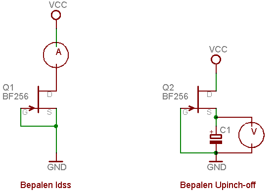

Per ongeluk heb ik sluiting gemaakt in een buffertrapje met de J310, daar heb ik een nieuwe voor in de plaats gezet.
Maar er komt niet meer uit als 3Vp.p. terwijl dat bij die vorige 4Vp.p. was.
Heb ik nu ook te maken met slechte typen?
Straks maar weer die transistor vervangen en kijken of het daar aan ligt.

Dat kan aan de exemplaarspreiding liggen. Die is bij fets nu eenmaal erg groot.
Er zit veel spreiding in de specs van fets. Heb je meerdere (lijkt me sowieso handig omdat ze zeer ESD gevoelig zijn, bs dat is de BS170), uit verschillende batches?
Je kan ze eenvoudig selecteren op kortsluitstroom (IDSS) door de gate aan de source te hangen. Kan volgens de datsheet tussen 24 en 60mA zijn (bij een VDS van 10V).
https://www.uploadarchief.net/files/download/fettest.png
[Bericht gewijzigd door Henry S. op 25 oktober 2021 21:12:44 (10%)
