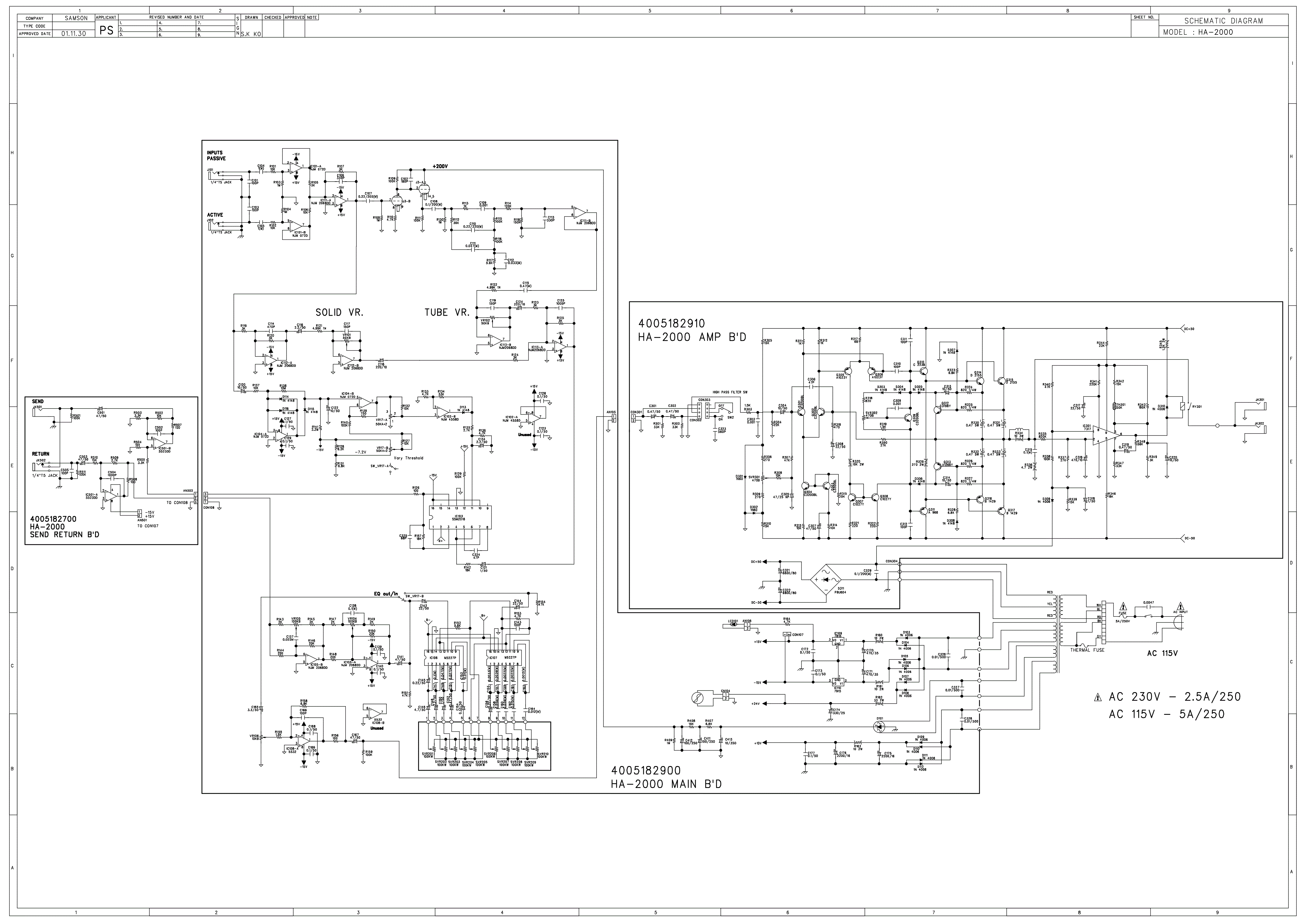

Beste mensen, ik heb hier een bas versterker staan merk: Hartke systems model 2000 klacht: geen geluid wel power lampje en buis brand ook
Wie weet waar een schema is te vinden?
Wie heeft hier ervaring mee?
Alvast bedankt voor de moeite.

Arco! :+
Het lijkt me toch dat de brugcelaansluiting in het schema niet klopt... ;)
Op 3 november 2021 11:26:36 schreef Arco:
Inderdaad, en dat er geen spanning op de uitgang kan komen te staan (er ontbreekt een bolletje).
Edit: dat bolletje ontbrak in een andere versie van het schema die op het web rond zwerft, deze is op dat punt al verbeterd.

Ik mis ook de buis waarvan sprake in het openingsbericht. Zou het kunnen dat de buis in de voorversterker zit, en dat we hier alleen de eindtrap te zien krijgen?

Hele schema is er ook, hoor... ;)
https://www.uploadarchief.net/files/download/resized/ha200_complete.gif

't Is inderdaad in dit geval een vreemde mix:
Een buis voor het 'buizengeluid' met daarachter een 10 bands graphic equalizer...
rob040
Ik zie niet waar de massa en aarde samenkomen en ik zie ook niet hoe het buisje gloeispanning krijgt...
Zal voor TS niet van belang zijn (het buisje gloeit immers), maar viel me gewoon op.

... en ik zie zelfs geen merk of type van de buis...
Het hele schema is wat twijfelachtig met foutjes en vergeten zaken...
Ik denk dat CN104 voor de gloeispanning is (ik neem aan dat 't iets als een ECC83 is, met 12,6v gloeispanning)
Symbool aan CN104 lijkt een vrije variatie op het heater symbool:

Heb ik ook gedacht, maar 24V? Dacht eigenlijk dat nagenoeg al dat soort buizen op 6,3V werkten...

Puur technisch gezien zie ik die tegenstelling niet. De buis werkt als limiter, dus als niet-lineair element. Als je zacht speelt is er minder vervorming dan wanneer je hard speelt. De equalizer is er puur om de klank goed te krijgen, en werkt onafhankelijk van het volume.
Het blijft inderdaad zo dat Hartke ook met een beetje moeite een goed klinkende limiter/compressor had kunnen bouwen met halfgeleiders.
De ECC83 is 2x6.3V = 12.6V. Met de weerstand van 33 Ohm die in serie staat kom je heel aardig op de juiste spanning uit...

Ah, twee kathodes, twee gloeidraden. Dat volg ik. ;)
Maar die +24V staat na de weerstand, en ik zou spanningen in het schema verwachten in werkende toestand en niet onbelast. 8)7
Het lijkt een origineel schema van Samson (de fabrikant).
Maar hiervan hebben ze toch echt nooit een werkende print kunnen maken met al die missers...
Ìdd wat een zooitje, de buis is een 12AX7, de USA equivalent van onze ECC83.

Zoals in dit schema getekend, staan de twee gloeidraden parallel (4+5 tegen 9), en moeten samen dus 6,3 V krijgen. Ze nemen dan samen 0,3 A.
Het blijkt dat de buis dan de juiste gloeispanning krijgt als de trafowikkeling 2×18Vrms is, wat heel goed zou kunnen.
De 33Ω-weerstand moet dan 4,3 W dissiperen, wat hem flink warm maakt.
Nu is er een heel grappige bijzonderheid. Als je de buis wél met de gloeidraden in serie (4 tegen 5; 9 not connected) zou aansluiten, zodat je 12,6 V en 0,15 A nodig hebt, dan gaat er met deze schakeling niets mis: door de hogere weerstand die de gloeidraden dan laten zien, stijgt de spanning en zakt de stroom, en komen beide nagenoeg op de juiste nieuwe waarden uit.1
De 33Ω-weerstand hoeft in dat geval nog maar 1,4 W te dissiperen.
Persoonlijk zou ik de gloeidraadaansluiting daarom meteen wijzigen in 'serie'. Als dat trouwens al niet in werkelijkheid de situatie is!
1Als je een grafiek plot van afgegeven gloeistroomvermogen tegen gloeistroomweerstand, dan is dat een soort berg. De 6,3V-aansluiting ligt op de linkerflank, de 12,6V-aansluiting op de rechterflank van die berg, op - binnen tolerantie - gelijke hoogten.
Wat een grappig toeval!)
