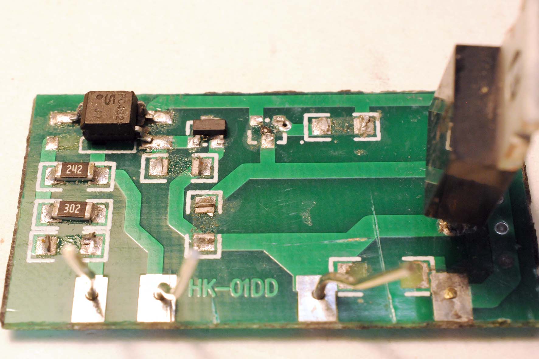

In jullie, verder boeiende discussie, zal ik me niet mengen, maar mogelijk kan ik meer uitsluitsel geven.
Op 7 oktober 2021 22:42:52 schreef SparkyGSX:
ik weet ook niet hoe ze het zo zuinig maken, maar ze zijn goedkoop genoeg om er één op te offeren om dat uit te vinden.
Omdat vijf stuks voordeliger waren heb ik er nog één over, waarmee ik voorgaand advies heb opgevolgd. De foto’s spreken denk voor zich.
MGP
LDmicro user.
Dat ziet er nog beroerder uit dan ik dacht...max 5A :+
Met een opto en een CTR = 1000% kun je zeer laag in stuurstroom gaan, ideaal dus voor uw logische poorten.
Hiermee krijg je dus overschot van gelijk
Bedankt voor de opheldering, heel leerrijk!
Toon60
Een probleem is er om opgelost te worden. Lukt dat niet dan heb je een feit.
Graag gedaan, voor mij is het ook erg leerzaam.
Het is me gelukt uit de stoffelijke resten het schema te reconstrueren:
Dit is zo’n stoffelijk restje waaruit ik kon afleiden dat er twee weerstanden van 3 KΩ parallel naast elkaar zaten:
Als je het zo ziet zou je denken dat dit ook met de juiste componenten is op te bouwen, maar nu is het mooi compact en ook niet te duur.

Deze constructie is moeilijk met betere componenten op te bouwen, omdat hij fundamenteel niet zo mooi is; het is een Sziklai transistor, dus daar ga je altijd ongeveer 1V over verliezen, en dat geeft dus een forse opwarming als er een significante stroom loopt.
Als je zoiets met een MOSFET wilt doen, voor grotere stromen, moet je ergens de hogere spanning voor de gate vandaan halen

De transistor in die SSR kan zijn warmte erg slecht kwijt, aangezien hij helemaal ingegoten zit. Gewoonlijk is 1W ongeveer de limiet aan wat je met een TO-220 kunt doen zonder extra koeling (dan wordt bij ~65C warmer dan de omgeving), maar ingegoten in thermisch slecht geleidend materiaal is dat waarschijnlijk nog slechter. Als je 1V verliest, mag er dus voor langere tijd niet meer dan 1A door lopen.
Ik verwacht ook dat ze erg traag uitschakelen, dus de richting veranderen zonder dode tijd geeft een shoot-through, als je ze niet genoeg stuurstroom geeft gaan ze wellicht ook niet helemaal lekker in geleiding, en in het geval dat je ze verkeerdom aansluit is het natuurlijk direct over, net als bij elke andere H-brug van halfgeleiders.
