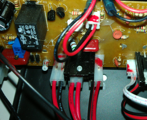

Ik had de stekker van het verwarmingselement losgetrokken en wilde de spanning meten over de 2 aansluitingen op de print, om te kijken op welke spanning deze werkt. Had ik maar eerst een analyse gemaakt waar de netspanning heengaat.
Meest rechter stekker van de 3 is van het verwarmingselement. Moeilijk bij te komen, dus met de meetpen per ongeluk contact gemaakt tussen de pin waar de zwart/rode draad zat en het koellichaam van de transistor.

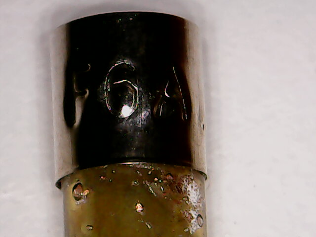

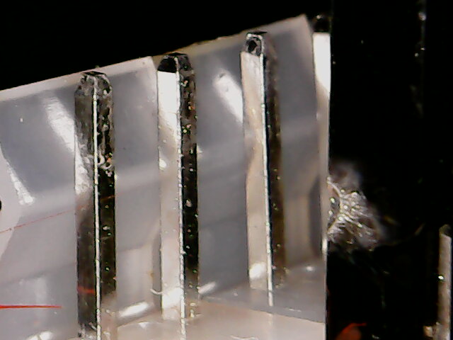

Resultaat: een felle flits, stuk uit de meetpen en koellichaam.

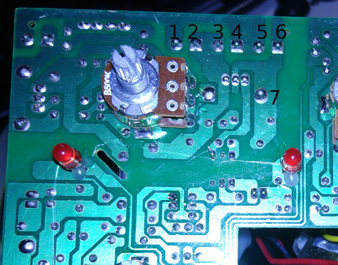

De 2 andere stekkers blijken (rood-zwart 1-2) netspanning en (rood-rood 3-4) primaire kant trafo te zijn. 5-6 is verwarmingselement. En 5 en 7 heb ik per ongeluk kort gesloten. Nul en fase dus.

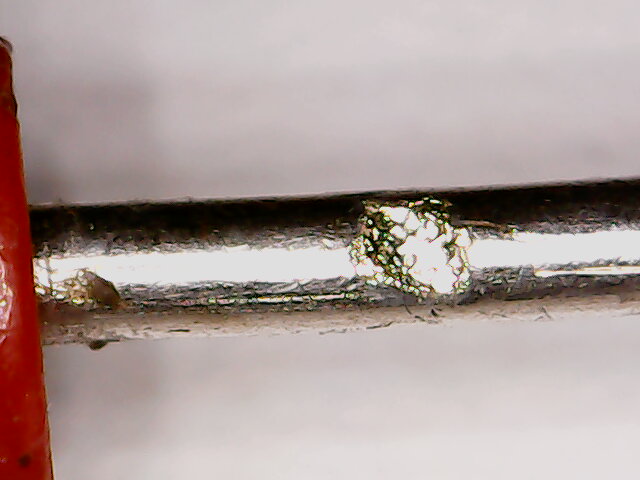

De zekering achterop het apparaat is hierdoor gesneuveld, maar de automaat in de meterkast ook. De zekering was moeilijk af te lezen, maar met m'n usb-microscoop lijkt dit een 6A zekering te zijn. Maar met hoe hij er nu uitziet, lijken me dat Chinese ampères te zijn. Of het was een zeer trage zekering dat er meer dan 16A liep om de automaat ook af te laten slaan.

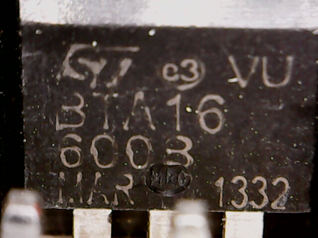

De transistor blijkt een Triac te zijn. BTA16 600B. Deze zijn gemaakt om 16A netspanning te schakelen.
