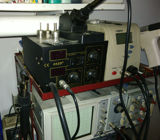

Ik heb er enkele jaren geleden één gekocht via ebay. Zo'n wat goedkoper Chinees ding. Hete lucht gedeelte werkte geweldig. Soldeerbout moet ik veel hoger instellen dan de temperatuur die je wilt hebben en lijkt ook de temperatuur niet goed vast te kunnen houden tijdens solderen. Maar ik gebruik toch een andere bout, dus dat stoorde me niet.
https://www.walagata.com/w/nightwalker/SMD-reworkstation.jpg
Maar gisteravond ben ik een beetje geschrokken.
Mijn hele elektronicawerkplaats zet ik uit met een stekkerblok met voetschakelaar. TL-lamp uit = alles uit.
Dit is mijn geluk. 's Middags heb ik het hete lucht gedeelte nog gebruikt. Daarna de hete lucht uitgezet met de schakelaar op de voorkant. Dan gaat de luchtpomp nog even door totdat het element genoeg is afgekoeld en gaat dan ook uit. Normaal zet ik hem dan volledig uit met de schakelaar aan de achterkant. Maar nu vergeten. Dus op beide displays bleven streepjes zichtbaar.
's Avonds heb ik even aan een computer gewerkt die in de zelfde kamer staat. Om muziek te hebben moet ik de elektronicawerkplaats inschakelen. de versterker zit op het zelfde stekkerblok.
Na een poosje hoorde ik een zacht geknetter. Toen ik er naar keek zag ik dat de heteluchtbout roodgloeiend stond. Beide displays gaven streepjes, schakelaars op uit en pomp was uit.
Blijkbaar wordt het verwarmingselement niet actief uitgeschakeld maar alleen de elektronische regeling. Ik denk dat de transistor die het vermogen regelt is doorgeslagen en vol open staat. Dus het element was maximaal aan het verhitten zonder pomp.
Dit vindt ik wel een slecht ontwerp. Ik ben dus blij dat ik alles uitzet met dat stekkerblok. Dit is een goede manier om brand te krijgen.
Nu ben ik er over aan het denken om deze te repareren/modificeren of toch een andere te kopen.

Dat klopt. Daarom wilde ik er ook geen kapitalen aan uitgeven. Bij mij is het ook maar hobby wat ik niet elke dag doe. Maar als het is geschakeld zoals ik denk, is het slecht beveiligd tegen dit soort oververhitting- en brandgevaar.
Hoeveel moeite is het om de hoofdstroom van het element via de schakelaar aan de voorkant te laten gaan, zodat hij ook echt uit is terwijl de schakelaar achterop nog aanstaat.
Edit:
Net even uit elkaar gehaald. Je moet behoorlijk prutsen om de print er uit te krijgen. De transistor die de stroom van het element regelt lijkt mij wat klein. Het ST logo staat er op en de rest is onleesbaar vervaagd en lijkt wel gedeeltelijk gespiegeld. (Chinese imitatie?). Dus maar eerst even getest wat er gebeurd als ik hem aanzet zonder de schakelaar voorop aan te zetten. Eerst blijft hij uit. Maar na een poosje (< minuut) hoor je de PWM schakeling aangaan en hoor je zelfs de heteluchtbout PWM-en en wordt warm. De fout zit dus in de besturing en niet in de transistor.
Deze heeft zelfs nog een luidruchtige membraanpomp in de behuizing. Dus ik denk dat ik maar voor een nieuwe ga kijken.

Toch nog even een kleine aanvulling m.b.t. een nadere analyse van het apparaat.
Ik had de stekker van het verwarmingselement losgetrokken en wilde de spanning meten over de 2 aansluitingen op de print, om te kijken op welke spanning deze werkt. Had ik maar eerst een analyse gemaakt waar de netspanning heengaat.
Meest rechter stekker van de 3 is van het verwarmingselement. Moeilijk bij te komen, dus met de meetpen per ongeluk contact gemaakt tussen de pin waar de zwart/rode draad zat en het koellichaam van de transistor.
https://www.walagata.com/w/nightwalker/aansluitingen.jpg
Resultaat: een felle flits, stuk uit de meetpen en koellichaam.
https://www.walagata.com/w/nightwalker/meetpen.jpg
https://www.walagata.com/w/nightwalker/koelprofiel.jpg
Toch maar de moeite genomen om hem verder uit elkaar te halen voor verdere analyse.
De 2 andere stekkers blijken (rood-zwart 1-2) netspanning en (rood-rood 3-4) primaire kant trafo te zijn. 5-6 is verwarmingselement. En 5 en 7 heb ik per ongeluk kort gesloten. Nul en fase dus.
https://www.walagata.com/w/nightwalker/achterkant_print.jpg
De zekering achterop het apparaat is hierdoor gesneuveld, maar de automaat in de meterkast ook. De zekering was moeilijk af te lezen, maar met m'n usb-microscoop lijkt dit een 6A zekering te zijn. Maar met hoe hij er nu uitziet, lijken me dat Chinese ampères te zijn. Of het was een zeer trage zekering dat er meer dan 16A liep om de automaat ook af te laten slaan.
https://www.walagata.com/w/nightwalker/zekering.jpg
De transistor blijkt een Triac te zijn. BTA16 600B. Deze zijn gemaakt om 16A netspanning te schakelen.
https://www.walagata.com/w/nightwalker/Transistor.jpg
De metalen potmeter zit erg kort bij de 230V, lekker veilig...
Op 25 november 2021 20:45:00 schreef Nightwalker:
Nee. Als jij een harde sluiting maakt gaat er zeg 200A lopen. Tegen de tijd dat de 6A zekering besloten heeft te springen, is de 16A automaat ook al voorbij de beslissing: er gaat iets mis, hier moet ik iets aan doen.
De hap uit de meetpen doet vermoeden dat het echt > 100A geweest moet zijn.
De stroom liep via de triac, maar die is nog optisch intact.
Ik moet hem nog controleren of deze ook gesneuveld is, anders kan deze best wel wat stroom aan.
DOOR het actieve deel van de triac, of door een pootje van de triac?
Ik denk dat laatste.... je hebt met 1 kant van de 230V kortsluiting gehad met de andere kant van de 230V die permanent op 1 poot van de triac zit, die doorverbonden is met de koelplaat....
Ja maar het moet DOOR de triac om bij de andere kant te komen.
Op de onderzijde van de print zie je dat het middelste pootje verbonden is met het koelprofiel.
Ik heb eigenlijk kortsluiting gemaakt door de 2 aansluitingen van het verwarmingselement met elkaar te verbinden. (5 met 6/7)
Hierdoor is fase (1-4-5) kortgesloten met nul (2-3) via het middelste pootje en achterkant van de triac naar het linker pootje van de triac. De stroom is dus volledig door de triac gegaan.
Edit:
Ik heb de triac net even uitgesoldeerd. Vreemd genoeg is de middelste pin alleen met het koellichaam verbonden via de printbaan. Uitgesoldeerd meet ik totaal geen verbinding tussen die 2. Maar er is nu wel volle sluiting tussen de 2 pinnen die de 230V schakelen. De meter piept. Ik had dit ook al getest door de meter aan de 2 stekkerpinnen te hangen (op een betere manier deze keer) en het soldeerstation aan te zetten. Nu kwam er meteen 230V op de pinnen en niet pas na krap een minuut.
Nu kan ik kijken voor een nieuwe triac, maar dan moet ik ook het probleem van de onterecht inschakelende PWM sturing weten te verhelpen.
