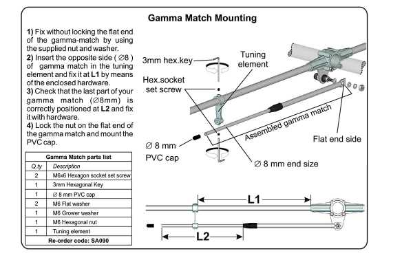

FET ik hoop dat je GEEN gelijk hebt in deze ;( , Want ik heb DEZE nu thuis liggen:
https://www.handelsondernemingveenstra.nl/nl/home/2351-sy-78-3.html
Ik wou namelijk los van dat gekochte antennetje toch ook experimenteren met die Gamma match dipool.
Ik heb de maten van die gekochte antenne opgetekend ( alleen even de Gamma match... het dipooltje dan! )
Met metaal(nou jaa metaal, aluminium!) knutselen daar bij durf ik wel te zeggen ben ik erg goed in! 8)7
Ik heb al wel een dipooltje gemaakt(op de knutsel manier dan! niets bijzonders,)
Stukje vierkant hout met 2 verschillende in elkaar passende/schuivende buisjes(Sleufjes ingezaagd)
2 slangen klemmetjes er op en GAAANNnnn! ( niet mooi maar staat wel 1 op 1 )

Het verschild niet zo HEEL erg veel, bij die gamma-match heb je wel dat die capacitief word –
Afgesteld… toch? Je moet met dat ene staafje in dat andere heen en weer schuiven.
https://www.google.com/search?q=gamma+match&rlz=1C1GCEA_enNL849NL8…
Ik heb het over getekend voor mijzelf(van die gekochte antenne bedoel ik!)
zodat ik misschien een poging kan doen het te kopiëren.( maar dan alleen de dipool! )
En SOMMIGE van die soort antennes zijn best wel een beetje moeilijk trouwens!
(de kern coax gaat DOOR de pijp zo veel Millimeter en dan door gaatje naar de andere straler???) 8)7
VrGr Rob
Ik heb nu inmiddels wel mijn eigenste antenne een beetje bestudeert!
https://www.locuradigital.com/var/cache/images/600-378/images_upload/s…
De dipool ( De Straler! ) is 1715MM lang ( diameter pijp 15MM )
Het ( hoe noem je dat?) Dip stuk? De match is in en uit schuifbaar!
Ik denk als ik het spelletje goed bekeken heb is het binnenste staafje geïsoleerd van het buitenste?
( dus capacitief dippen…. Toch? )( durf het niet helemaal uit elkaar te trekken! )
Het dikke stuk van het dip pijpje is 13MM diameter ( ik denk van hart gat naar einde is 240MM lang )
Het dunne pijpje is 8MM diameter ( totale lengte is denk ik 325MM lang)
Al bij al:
Van af het hart van de 15MM dipool(Straler / ook wel de plug) gemeten is de kortsluiting op 40,5MM.
Dat is wat ik er van maak!

Dat is geen "kortsluiting...",dat is juist de aanpassing.. :P
Ja inderdaad Mel ik L . L uit mijn nek!
En sterker nog de aanpassing is capacitief dus er word niet eens contact gemaakt in het geval hier:
bij die andere is dat dan weer wel kortgesloten zeg maar:
