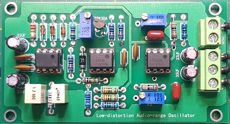

Na het succes met een andere bouwkit van AliExpress heb ik deze Low-distortion Audio-range Oscillator gekocht. Deze keer alleen de PCB omdat ik alle onderdelen al op voorraad had. Alleen de JFet 2SK30A heb ik vervangen voor 2N5485 (andere pinout) en de dioden 1S1588 voor 1N4148 exemplaren.
Het schema is als volgt (op de PCB zitten 2 paar 33µ condensatoren, een extra diode over de -15/15V en voor R3 heb ik 150K genomen):

R6 en R7 bestaan uit een serie schakeling van een 3K3 weerstand en een 100Ω potmeter. Met de door mij gebruikte condensatoren C1 en C2 resulteerde dit in een sinus van 945Hz met de potmeter op max. Door elk bij R6 én R7 een weerstand van 68K parallel te solderen en dus effectief de waarde te verlagen naar 3K147 kon en bij mij in het midden van het regelbereik precies 1000Hz worden opgewekt.

Het gebouwde printje ziet er zo uit:
https://www.uploadarchief.net:443/files/download/20211201_160303sm.jpg
Ik heb al met de FFT functie van mijn scope zitten te spelen om te zien of ik de vervorming kan meten. Daar kan ik uit opmaken dat 1KHz dominant is maar de resolutie is niet erg hoog.
Mijn vraag is hoe ik de vervorming kan meten en ook of iemand het schema een beetje kan toelichten en vertellen welke topologie het is. Ik snap dat de TL071 (blauw) de amplitude stabilisatie doet.
Ik ben content met deze schakeling en ook kwa amplitude output van 21Vpp of 7,481 Vrms.
Je bouwt een passief dubbel T netwerk die filtert de 1000Hz eruit wat je overhoud is de resterende vervorming. En die kan je meten en op de scope kan je zien welke harmonischen je hebt. Meldt de Chinees ook hoe laag de vervorming is?

De naam staat onder het schema: het is een 'State variable sine wave oscillator'.
De clou is de twee integrators achter elkaar (groen). Die geven, op de ontwerpfrequentie, elk 90 graden fasedraaiing; samen 180 graden. De inverter (rood) zet dat weer op de kop, waardoor je positieve terugkoppeling hebt, en de boel gaat aan de haal.

De oscillator is gebaseerd op een state variable oscillator dat zijn de twee groenen.
De complexiteit zit hem in de regelversterker en de feed back.
De versterking rond de feedback lus zal altijd een versterking-bandbreedte product,
vertegenwoordigen ( Unity gain ) van 1 op een bepaalde frequentie .
En daarom..... tenzij we perfecte integrators en inverters hebben,
zal de faseverschuiving de feedback niet nauwkeurig nul in fase maken op die frequentie.
De amplituderegeling is daarom nodig om de fase te veranderen in plaats van de versterking.
Om dit te bereiken hebben we een variabel feedbackniveau nodig,
van de uitgang van de eerste integrator, waar een faseverschuiving van 90 graden is dit is de paarse Op amp.
In de blauwe OP amp wordt de amplitude D.C. gemeten en,
de F.E.T. wordt als regelbare weerstand gebruikt....

De integrator frequentie (2 opamps (groen)) is https://wikimedia.org/api/rest_v1/media/math/render/svg/418dab61cc33ae5c2a32a9e9b7918d911a9f60cf
Bij (volgens het schema) van een R=3K4 en C=0,047µ is de frequentie dus 996 Hz met potmeter op max en 1010Hz met potmeter in midden.
De inverterende opamp (rood) is https://wikimedia.org/api/rest_v1/media/math/render/svg/4003a25bb9ce175b9e5597c20c0a76706f116fba
Bij (volgens het schema) van een R1=3K3 en R2=3K3 dat dus -1.
Enige wat ik nog niet snap zijn de functie van R3 en R10 in het schema. R10 beïnvloed kennelijk de frequentie t.o.v. de DC waarde van de amplitude regeling of is het net andersom dat de frequentie de amplitude regeling beïnvloed ?

Ha flash2b,
Je laatste vraag m.b.t. de weerstanden R3 is de start up deze beïnvloed de signaal amplitude,
immers het is een positieve feedback in de eerste integrator !
De weerstand R10 levert het signaal aan de detector voor de automatische versterking regeling.
Die laatste behoeft nog enige uitleg wat je daar doet is de D.C. spanning van de uitgang,
vergelijken met een aantal perioden de tijd wordt bepaald door de R,C constante !
Henk.
flash2b
Dank je wel Henk voor je toelichting.
De detector (TL071) wordt dus gevoed met een combinatie van DC waarde én het signaal. Die TL071 is geschakeld als low pass filter als ik het goed heb.
