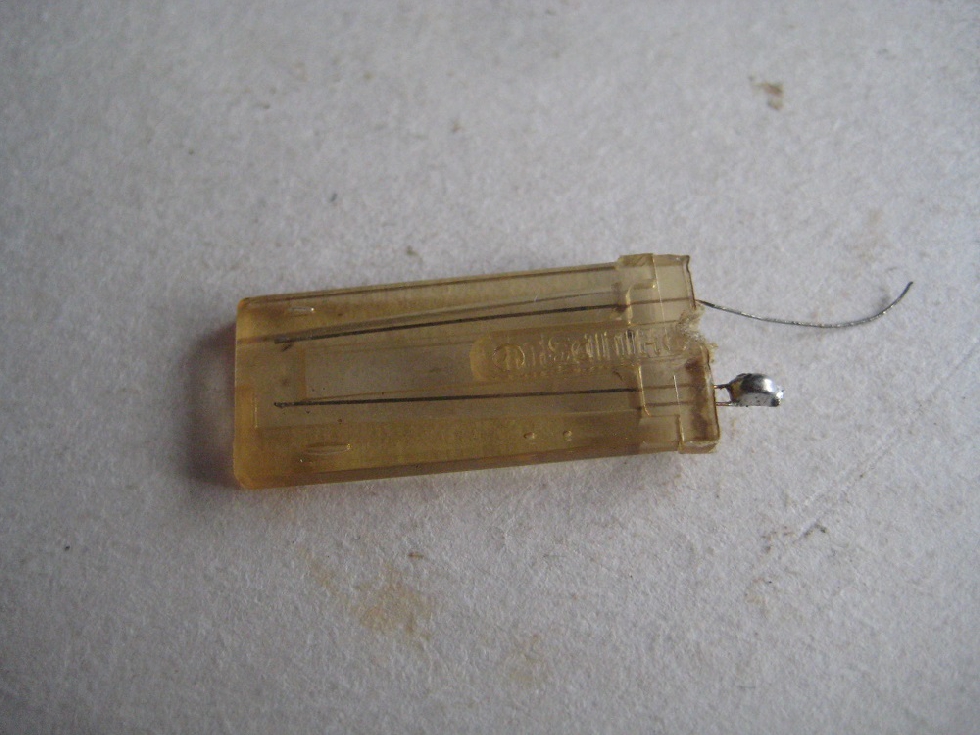

Het gaat om een defecte halogeenlamptrafo, de primaire meet niet door dus de beveiliging is waarschijnlijk kapot. Die zit vermoedelijk ergens meegewikkeld in de primaire. Wat is dit voor soort beveiliging?

Een temperatuurzekering, aan het symbool te zien. Dit ding is aardig heet geweest..
Ja maar in wat voor hoedanigheid manifesteert de zekering zich? Ik bedoel het moet te visualiseren zijn. Vorm, werking, liefst een foto van het productieproces incl. de 'zekering'
Ik heb hem zelf open gesloopt op de foto maar de verwachting dat de zekering zich in het binnenste bevind werd bewaarheid.

Dan zul je m helemaal moeten afwikkelen.. en daar zal je geen zin in hebben, meestal is de primaire ook nog eens de binnenste wikkeling..Zelfherstellend zal het wel niet zijn, ik denk een beveiliging van het soort wat in een koffiepot zit.(nooit zelf meegemaakt, dus ik weet het niet zeker)

Ik kan me heel vaag herinneren dat Philips vroeger ook trafo's had waar zoiets in zit. Die waren te vervangen.
Stel je voor: een soort plastic 'cassette' van zeg 20mm lang en 8mm breed ofzo. In mijn beleving een 3mm dik.
Binnen in zitten 2 draadjes uit iets wat veert en die komen door het plastic naar buiten. De uiteinden zijn aan elkaar gesoldeerd - blijkbaar met een iets wat een laag smeltpunt heeft (Bismuth?) Uiteraard staat dat onder mechanische spanning.
Wordt de boel te warm, dan laten ze los, veren weg en daarmee kan er geen stroom meer lopen.
[edit]2 tellen zoeken: zoiets dus (en eh... deze heeft z'n werk al gedaan).

Ik heb hier een open trafo. Hier was geen thermische zekering. De boel was eerst zo heet geworden dat er kortgesloten windingen ontstonden waarna de boel nog heter werd en er een of meer open gingen.
Het rook van binnen toen de kast open werd gemaakt een beetje branderig. Maar blijkbaar moet ie verder worden gesloopt om het defect te vinden.
't Is (was ;) ) een kortsluitvaste trafo, die moet je vrij lang overbelasten voordat hij zo heet wordt...
er is geen eenduidige plaats voor die zekering. Ik bedoel, hangt af van de fabrikant. Soms zit boven de wikkelingen, onder de tape, en soms helemaal aan de kern. AAngezien het geen uitschuifmodel zekering is ( zoals bij Philips, vorige eeuw..) dan is het einde verhaal, tenzij je de moeite gaat nemen het ding kompleet af te wikkelen...

. Ik heb de trafo niet overbelast er zat een standaard halogeen lampje in wat doorgebrand was. Maar een nieuw lampje bracht geen soulaas. Trafo fail. @Kris aha staafje zal eens zoeken onder dat rode plastic.
