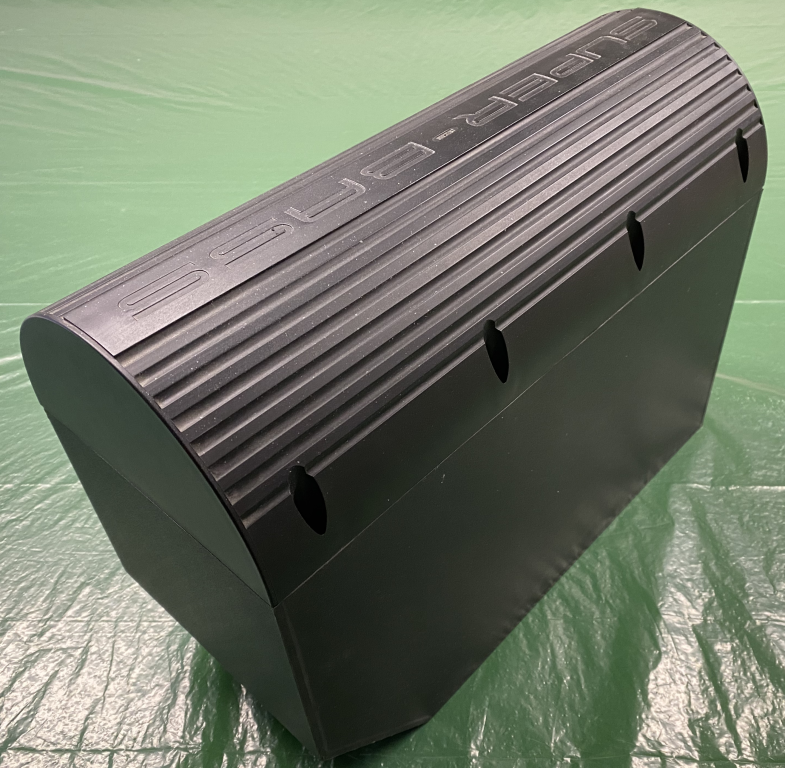

Ik had (bewust) foto's weggelaten om de vraag zo algemeen mogelijk te houden (hoe vervang je een onbekende speaker ipv hoe vervang ik deze specifieke onbekende speaker), maar bij nader inzien waren foto's wellicht inderdaad beter gepast, dus bij deze.
Afmetingen zijn ongeveer lxbxh 60cm x 20cm x 40cm (de speaker staat even niet in de buurt).

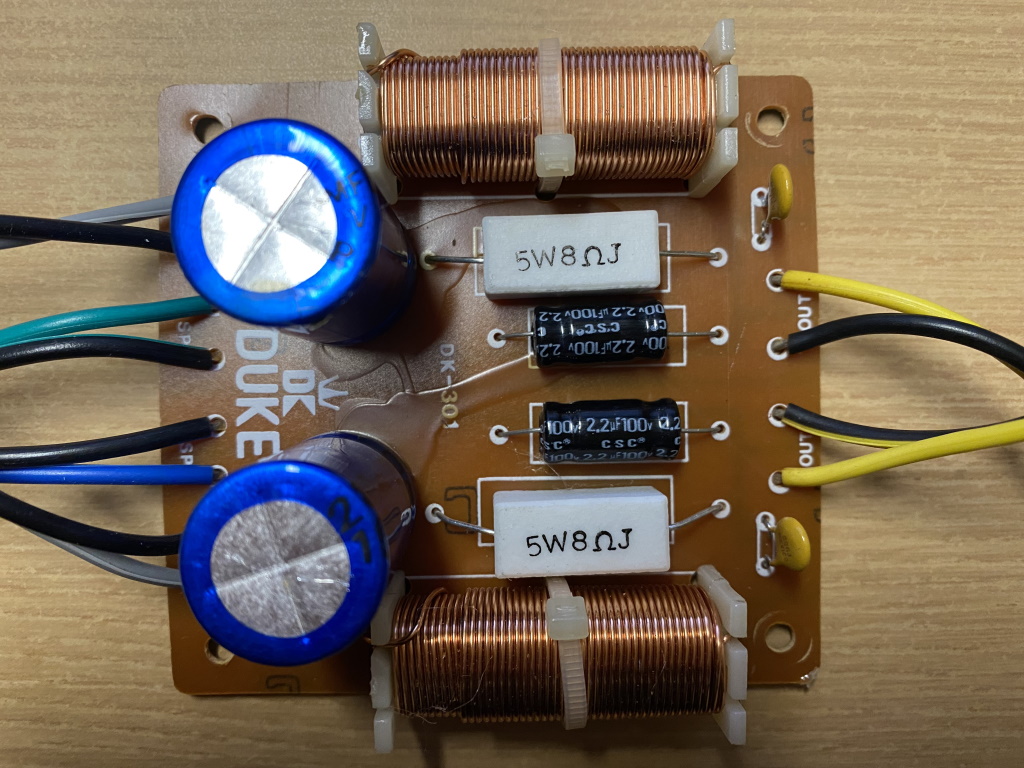

Foto en waarden van de componenten van het wisselfilter ben ik nog wel benieuwd naar. Daarnaast heb ik volgens mij niet gelezen wat de constructie van de kast is. Basreflex? Gesloten? Isobarisch met twee woofers?

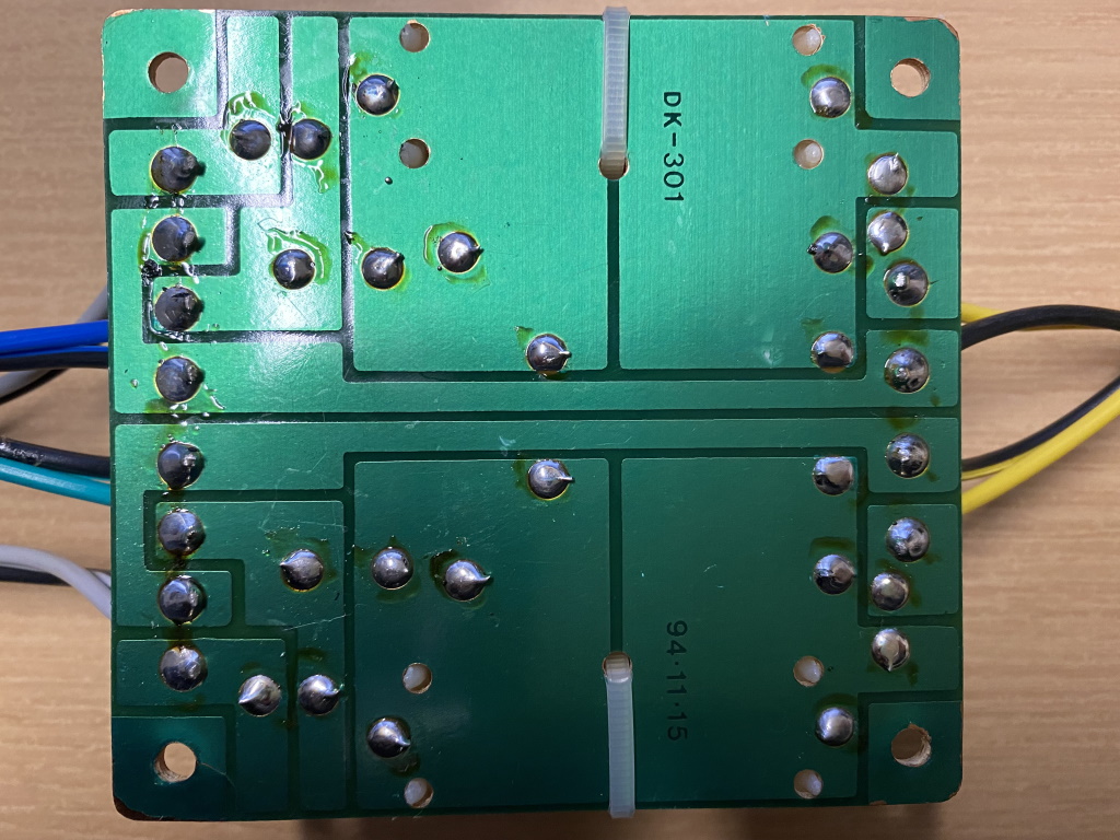

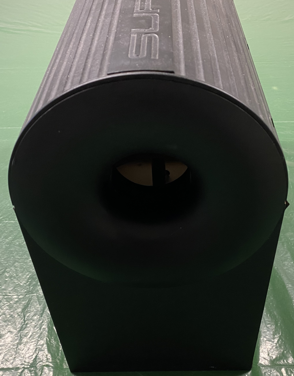

Die bezorg ik je met plezier! Bij deze een dwarsdoorsnede van de subwoofer in m'n beste Paint-poging
In het midden van de subwoofer zit een klein grijs PVC-buisje, type PVC-electriciteitsbuis dat je in je huis hebt zitten. Geen idee wat daar de bedoeling van is...
Tevens ook een foto van de boven- en onderkant van het PCB onder in de kast:
De grote condensatoren (blauw) zijn 100V 280mF, de kleine zwarte 100V 2,2µF, op de kleintjes staat X60 X050. De spoelen daar heb ik geen idee van, die heb ik niet gemeten.
'k Had gezocht op de naam Duke en de verschillende aanduidingen en nummers op het PCB, maar niets gevonden.
Hopelijk heb je iets aan deze info.

Ziet eruit als een 4e orde bandpass.
Het PVC buisje is erg vreemd. Als een willekeurige woofer in een willekeurige behuizing met een basreflexpijp 1 liter lucht verplaatst, wil er ook 1 liter door de basreflex pijp om de druk binnen en buiten de behuizing gelijk te houden. Hier kun je mee spelen om bepaalde frequenties te benadrukken (werking van allerlei luidpsrekerbehuizingen met pijpjes, gevouwen hoorn (transmissionline), etc.). Hoe dunner dit pijpje, hoe hoger de snelheid van de lucht totdat je hoorbare bijgeluiden krijgt. Het gemiddelde luidspreker ontwerpprogramma zal je ook waarschuwen als een pijpje te dun is. En dat is vaak bij 2cm diameter al het geval. Een 1cm diameter pijpje is absoluut ongeschikt voor deze functie, dus het nut in dit ontwerp ontgaat me volledig (kan mijn gebrek aan kennis zijn, maar ik betwijfel het).
Het scheidingsfilter printje is me ook niet helemaal duidelijk. Hier wat ik ervan kan maken:
Ziet eruit alsof er ook een aansluiting is voor 'satelliet luidsprekers'. Maar hoe die aansluiten op de ingang is met een draadbrugje? Niet zichtbaar door de blauwe condensator? (Het linker, beetje van de foto afgevallen vraagteken).
De spoel, weerstand en 2,2uF condensator staan parallel, maar lijken door een klein ontstoorcondensatortje (rechter vraagteken) naar de uitgang te gaan. Dus daar zie ik iets fout...

Jouw schema komt nochtans perfect overeen met de PCB. Waar je linksboven het vraagteken hebt, is er inderdaad een brugje tussen de twee contacten. Het brugje gaan naar de + van het "IN" label (daaronder GND en SP+ en GND voor de satellietspeaker). Aan de andere kant is je schema volledig.
Ik weet niet hoe deze filter hoort te werken, maar bij wijze van test heb ik eens een signaalgenerator aan de ingang gehangen, en een speaker aan de uitgang. Als ik een sweep doe van 20Hz-20kHz, hoor ik geen verschil met het filter ertussen, danwel als ik de speaker rechtstreeks aan de signaalgenerator hang...
Het rechter vraagteken, wat is dat voor ding?
Een bandpass behuizing heeft ook zonder wisselfilter al een (zoals de naam al zegt) bandpass functie: lage frequenties kan ie niet goed weergeven, beperkt door de luidsprekers zelf. Hogere frequenties ook niet door de kamer voor de luidsprekers en de poort die daarin zit.
De 280uF condensator laat hoge tonen door. Frequentie die het doorlaat is ~70Hz bij 4 ohm luidsprekers of 140Hz bij 8 ohm luidsprekers*. Allebei is vrij hoog maar ik neig ernaar te denken dat het dus 4 ohm luidsprekers zijn geweest.
Gezien die 70Hz en de afmetingen zou het me verbazen als het groter dan 16cm luidsprekertjes zijn. Als je ergens tweedehands wat passende 4 ohm autoluidsprekers op de kop kunt tikken voor een tientje dan kun je dat proberen, maar ik geef absoluut geen garantie dat er veel nuttigs uit gaat komen (of dat dat er voordat het stukging überhaupt al ooit uit kwam).
* die 70 of 140Hz is op basis van Frequentie = 1/(2 x pi x R x C) en het vervolgens negeren van de weerstand van de spoel bij die frequentie.
