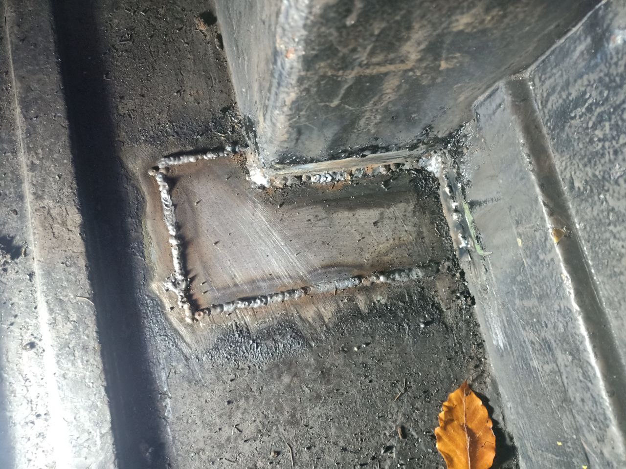

dat is nu iets dat peanuts is voor mij. met gas, bagetten of mig/mag, ik las uitlaten, carosserie van autos, metalen beugels... alles aan elkaar
