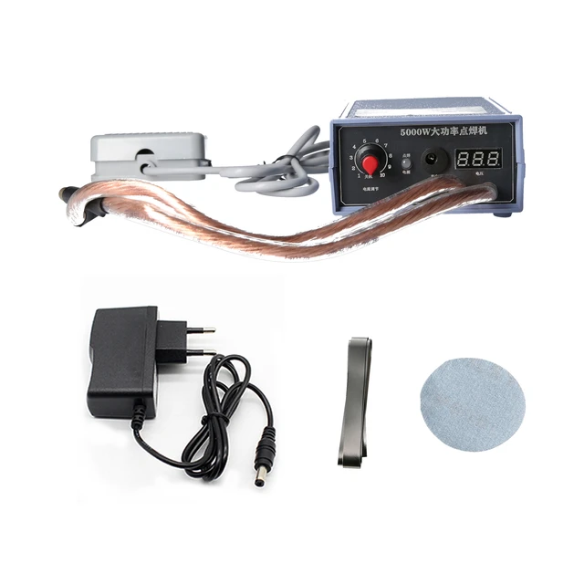

fcapri
welke Kweld heb je dan? ben nu toch aan het kijken naar een ander apparaat.
er staan idd nogal wat accu's op de planning. mijn 3S lichtaccu zal het ook geen jaren meer volhouden en als ik in de toekomst toch nog een 12V UPS accu wil samenstellen... (al zal ik hier waarschijnlijk naar hele grote accu types gaan ipv 18650 of 21700)
ik heb arco gevraagd of ik de mijne eens naar hem mag sturen ter verificatie of die even goed werkt als de zijne net als mijn nickel strips.
bij de ene 0,1mm strip krijg ik gewoon NIKS aan elkaar gelast, en met de 0,12mm meegeleverd met het apparaat had ik de accu uit starttopic gemaakt.
in china heb je vaak al eens clonen van clonen van clonen. en als je dan pech hebt betaald je de 3de generatie cloon voor de prijs van de 1e versie
ik heb zo eens op amazon naar de feedback gekeken, en daar zijn er toch veel die bij dergelijke apparaten negatief geven omdat het totaal niks aan elkaar last, zelf geen 2 strips.
dus ofwel zit er een belemering (slechte print), ofwel te weinig componenten (fets) of een accu die niet in staat is paar 100A te leveren. ze kunnen overal op bespaard hebben

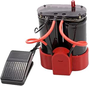

bepaalde tips voor een goeie puntlasser? dat prutsding van hierboven gebruik ik niet meer. ik laat al een tijdje batterypacks maken voor mijn zaak, maar af en toe heb je zo een afwijkende maat battery pack, waarbij ik toch makkelijker af ben door losse cellen aan elkaar te lassen. en nu koop ik ze altijd al met 'soldeerstrips' eraan.
maar 3 cellen in driehoek aan elkaar lassen lukt ook niet makkelijk.
mede ook omdat ik hier een heel pak nieuwe cellen heb liggen die ik niet gebruik nu.
dus ik ben online weer gaan kijken naar een hobby puntlasser. ik maak niet veel accu's, natuurlijk als het beter lukt, gaat er misschien meer komen. ik ga het nu houden op 1 accu elke 1-2maand (dus 5-6stuks per jaar).
ik kom al veel van die mini lipo puntlas dingen tegen zoals ik al heb, en die wil ik niet meer. ook al zijn er misschien goeie tussen, de kans dat ik veel betaal voor even slechte namaak wil ik niet meer nemen.
ook zo een open ding dat aan een auto accu moet hangen ook niet
dit ding lijkt me wel wat, maar de accu 'omhoog' houden voor te puntlassen.... niet zo ideaal. want dan zouden de cellen scheef aan elkaar kunnen hangen
of zou ik bv mijn puntlas draden van mijn apparaat hier aan kunnen monteren?
hoe zit het met deze dingen? zijn die met supercaps ofzo? of is dat ook zo ene met li-ion cell in en een losse lader voor erbij?
Zoals al een paar keer gezegd: die kleine batterijlasser heb ik ook en werkt buitengewoon goed...
Je moet wel de handleiding goed volgen. Verkeerde lasinstelling of te hard drukken en het werkt voor geen meter. (maar dat geldt voor alle spotwelders...)
Als het met dat ding niet lukt, ligt het in ieder geval niet aan het apparaat...

Maar zijn ze van binnen gelijk ? (Bij jou zie ik die grote letters niet op de bovenkant)
[Bericht gewijzigd door fred101 op (47%)]
Ik heb twee kennissen met zo'n tafelmodel puntlasser. Bij de ene vlogen de stoppen er steeds uit. Of dat nog bevredigend is opgelost weet ik niet. Hij is sindsdien verhuist, dus het kan heel goed dat daarmee ook dat stoppenprobleem ineens opgelost was.
De andere is op een supercondensator puntlasser overgeschakeld. Korotm, ik denk niet dat dit type de beste puntlassers zijn.
Dat van "omhoog houden" is wel handig om snel te werken. Als je ze dan scheef maakt, dan moet je je werkwijze iets veranderen. Hier werden de accus eerst aan mekaar ge-superglued. Daarna evt in een teijdelijke houder (3dprint!) voor het lassen.
De lipo en supercap lassers detecteren echter wanneer je contact maakt en kunnen dan XXX ms later de las inzetten.
fcapri
Op 16 september 2023 15:10:24 schreef Arco:
ik heb alle settings geprobeerd, licht duwen, hard duwen, tot zelf gaten in de nickel strips gebrand. veel settings zijn er trouwens niet, t gaat van 0-30.
software update gedaan, punten schoon geschuurd, verschillende soorten batterijen en verschillende soorten nickelstrips gebruikt. niks werkte.
zelf 2 stukken nickel kreeg die amper aan elkaar.
ding kostte iets van 48€ denk ik, terwijl de goedkope op 23€ beginnen.
net om te voorkomen dat ik zo een replica van een replica van een replica krijg
ik wil hem gerust opsturen naar u om te testen, maar ik werk er in ieder geval niet meer mee.

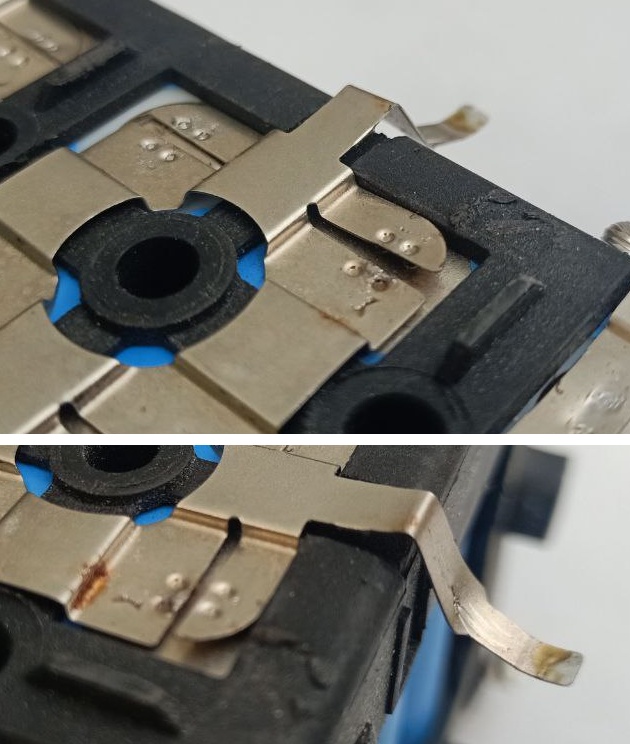

vandaag heb ik een accu open gedaan van mijn power tools (AX power) en daar is 1 cel ontladen omdat de 4 puntlassen zijn los gekomen van zijn parallel broertje.
solderen lukt daar niet, dus heb echt een puntlasser nodig weer. in hoeverre die nog te redden valt natuurlijk
solderen lukt hier niet? doe niet anders bij dergelijke packs. kwestie van cel onder de strip vertinnen en strip vertinnen, erna met een kleine schroevendraaier op de strip duwen en verhitten. in tegenstelling tot nicd en nimh stook je de minpool van een liion cel makkelijker warm, het metaal is niet zo dik.
Solderen is voor serieuze toepassingen geen optie. (je beschadigt het dielectricum/isolatie/seals door de hitte)
