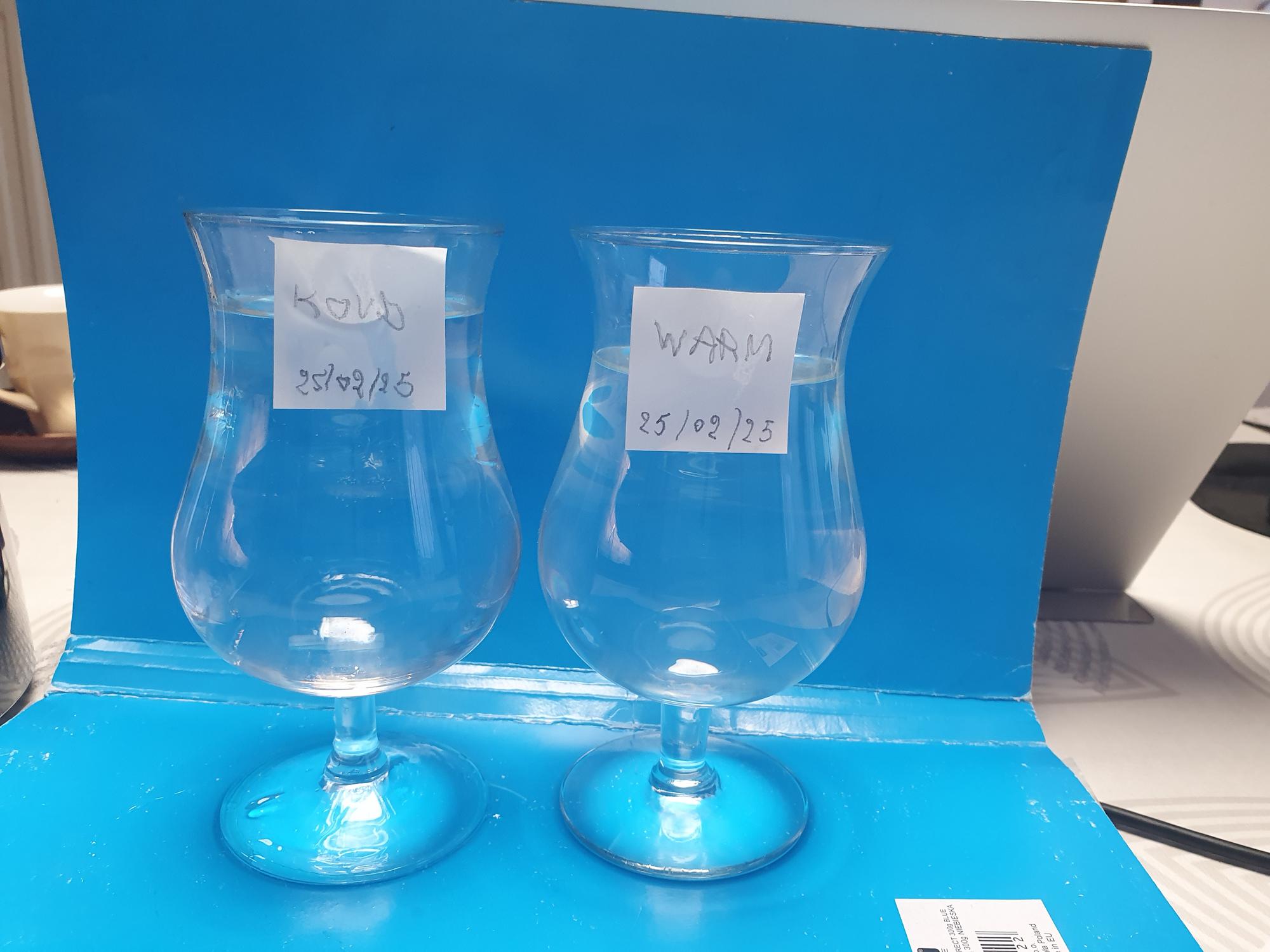

Vul eens een glas met koud en 1 met warm water, even laten afkoelen en vergelijken of er verschil in kleur is.
Op dinsdag 25 februari 2025 11:29:33 schreef Hunebedbouwer:
oké
straks na afkoeling foto's van warm en daarna afgekoeld.

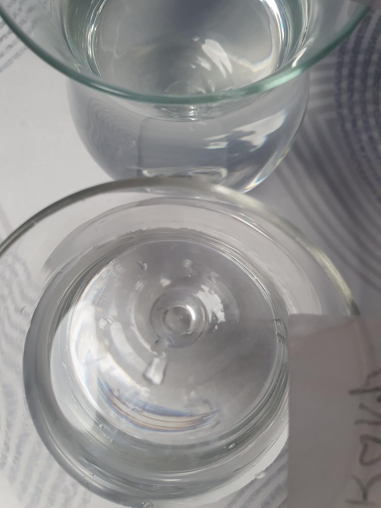

Ziezo, ik heb 2 glazen gevuld. De ene met koud en de andere met warm (bruisend water dat terug normaal komt) en die laten afkoelen.
Op het 1ste zicht zie ik een ietwat minimaal verschil: warm glas is 'ietsiepietsie' minder zuiver, maar men moet goed kijken.
Het verschil is minimaal. Waar komt dit vandaan?
Het glas was proper...in het koude water zaten minimaal blaasjes in het begin, na aftappen. Nu zijn die weg. (stilgestaan zowat 2uur)
Laatste foto met onderaan het bruine platform was wanneer het warm water nog niet afgekoeld was.
