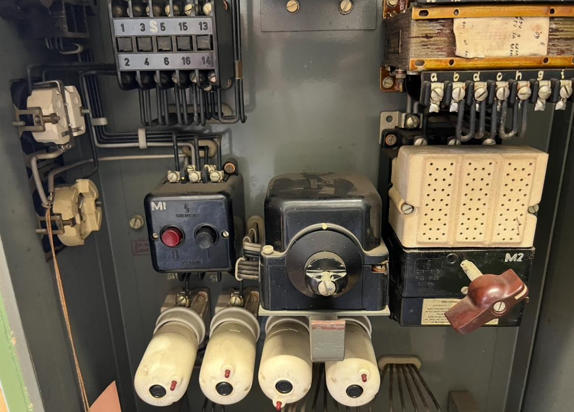

Mijn zwager heeft een freesbank van zijn werk overgenomen. Maar het is wel een oudje.
Zijn verzoek was om de schakelkast aan te passen met nieuw schakelmateriaal.
Het gaat om een 2-snelheden schakeling dmv een Dahlander schakeling die op 3-fase 230V loopt.
Hieronder wat sfeerimpressies van deze “old lady”:
Nu ben ik de huidige schakeling aan het reverse-engineren om erachter te komen hoe de schakeling precies in elkaar zit.
Maar nu stuit ik tegen een aantal zaken aan:
- Heeft iemand een idee wat dit component is wat onder de wcd zit? Lijkt een vaste spanning van 6V op te staan.
- Contactor ‘S’ schakelt de hele schakeling aan of uit. Op de freesbank zelf zit een start en stop knop. Hoe deze intern precies bedraad zit weet ik niet zeker, maar ik gok zoals onder is getekend tussen klemmen 17, 18 & 19. (Heb momenteel alleen de montage plaat. Machine zelf staat elders). De contactor is een Siemens k915 iii 5-1. Deze lijkt 2 hulp contacten te hebben. 13-14 is een maker. Maar dan zit er ook nog een 15-16. Het lijkt erop dat dit ook een maker moet zijn en deze als overname kan dienen voor de startknop. Maar wanneer ik over dit contact meet, blijf ik variërende ohmse waardes meten. Kan iemand mij bevestigen of dit wel een maker zou moeten zijn en de leeftijd van het component roet in het eten gooit!?
- En als laatste. Het geheel zat voorheen achter een flinke 3-fase 400V naar 3-fase 230V trafo buiten de schakelkast. Naar het schijnt zou deze trafo vrij heet worden. Verzoek was daarom ook om de nieuwe schakelkast op 3x400V aan te sluiten. Alleen dat gaat met de huidige Dahlander motor niet lukken, daar deze 230V is. Maar wat theoretisch wel zou lukken is om de schakeling te vervangen door een frequentieregelaar. 1fase 230V in, 3fase 230V uit. De motor dan zo schakelen op ‘hoogste’ snelheid. En dan met 2 persets in de regelaar. Echter heb ik mij laten vertellen door mijn collega dat Dahlander motoren niet goed overweg kunnen met de hoge harmonische van een regelaar en hierdoor de interne wikkelingen zouden doorbranden. Heeft iemand hier ervaring mee en is het een no-go om een Dahlander motor op een frequentieregelaar aan te sluiten?

Als iemand die regelmatig met zulke oude machines bezig is vraag ik mij af: werkte alles nog goed? Want in dat geval blijf ik er vaak liefst gewoon af. De schakelaars die ze toen gebruikten waren vaak specifiek voor de machine gebouwd en dingen vervangen is vaak moeilijk en past vaak niet. Dus enkel doen als het echt moet. Meestal is dat oude schakelmateriaal ook degelijk zat en alles ziet er nog heel netjes uit.
Waar de 6V stekker precies voor dient kan ik zo niet zeggen, maar het lijkt verbonden te zijn met de motorbeveiligingsschakelaar? Wellicht zegt de handleding er meer over?
Ook een frequentieregelaar op een dahlander ben ik niet zo voor. Gewoon origineel houden werkt vaak het beste, daar is de machine ook naar gemaakt. Als de trafo heet wordt is deze ofwel kapot ofwel te klein. Ik heb ook vijf machines op een trafo (drie naar 3x230V en 2 naar 3x190V) en deze trafo's blijven gewoon koud of hooguit lauw na langdurig gebruik.
Verlichting voor de spindel/werkplek?

Op woensdag 16 april 2025 07:37:37 schreef Harrie729:
Nee die MBS gaat naar de WCD bovenin.. Ik denk een oude model kracht WCD.
Handleiding heb ik helaas niet.

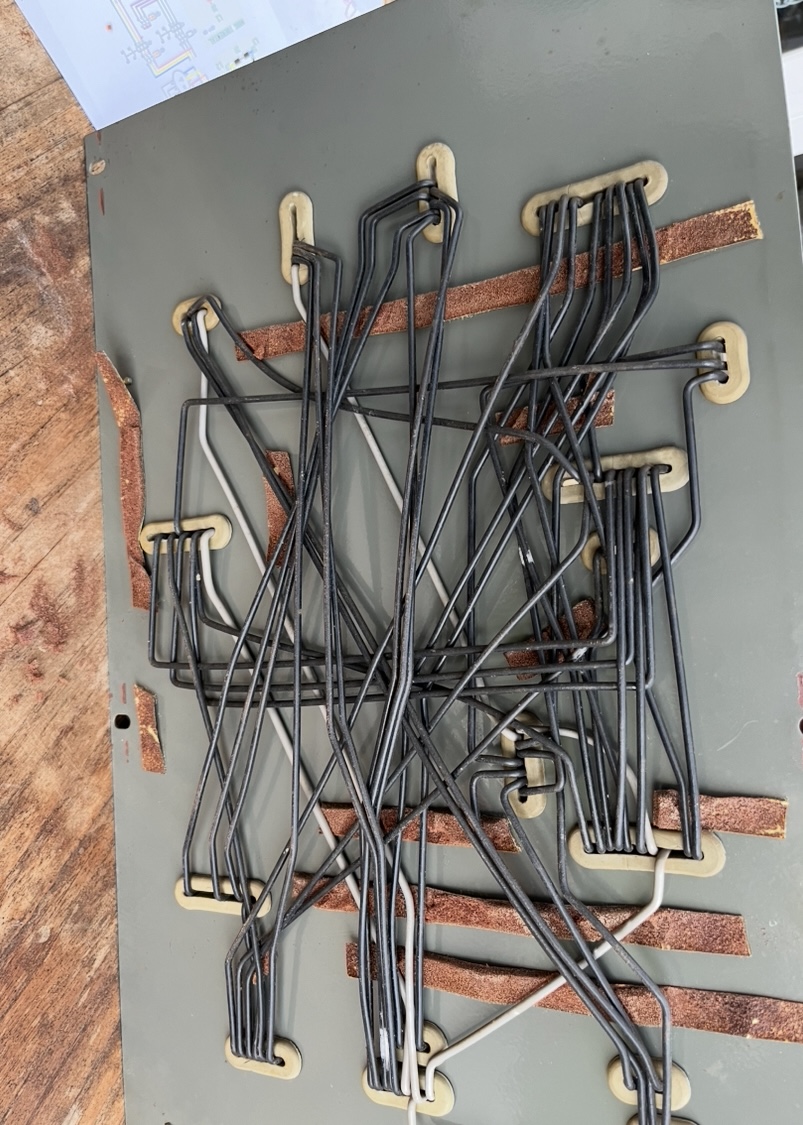

Nou, kreeg wel een beetje kriebels van de bedrading aan de achterkant van de montageplaat.. zie toch liever draadgootjes. Maar goed, vanaf voren gezien ziet het er netjes uit.

Op woensdag 16 april 2025 11:50:41 schreef Ricotjuh:
Het leek zo in ieder geval, waar gaan die grijze draden dan naartoe?
Dat is de PE. Die komt inderdaad wel van de MBS maar dat is gewoon een vast aardpunt van de MBS. Die zit vanaf daar weer verder in de kast aan PE

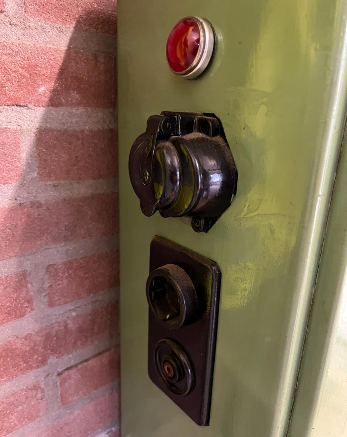

De 6V-spanning kan mogelijk ook een stuursignaal zijn voor een externe contactor, om een koel/smeer-pomp aan te sturen?
Dat, of zoals gezegd, machineverlichting.
Ik zie enkel de beroepsfierheid en -liefde die toen nog bestond... een draadgoot draagt enkel bij dat het wat mooier oogt.
Duidelijk andere tijden :)

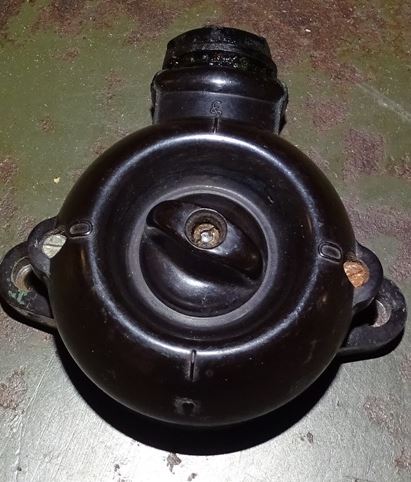

...Heeft iemand een idee wat dit component is wat onder de wcd zit? Lijkt een vaste spanning van 6V op te staan...
Ik zie twee WCD's. Als je de onderste bedoelt, daaronder zit toch gewoon zo'n ouderwetse schakelaar waar nu het draaiknopje vanaf is...
Hier een opbouw uitvoering
Capacitieve koppeling? Daar zijn de draden wat kort voor.
Inductieve koppeling? Daarvoor zijn er te weinig "wikkelingen" in het strooiveld van de transfo.
Dan zal het wel de overgangsweerstand van de schakelaar zijn die in de MΩ zit

De 6 Volt is waarschijnlijk een meetfout, komt waarschijnlijk van de stuurspanning 42 volt , dan moet je ook op de 42 volt nul meten.
Wat Oxo ook schrijft je standen staan verkeerd , Je hebt inde uitstand getekend wat normaal is; laag is de driehoek kl 11-12 -13 schakel je door naar hoog worden 11-12-13 als dubbelster geschakelt en komt de spanning van de andere kant. Één wcd zal bedoeld zijn voor een support om het werkstuk te verplaatsen.

Als je ook ziet hoe dit gemaakt is, strookjes kurk of zoiets om te voorkomen dat de draden tegen de montageplaat komen.

Onder wcd, lijkt op een oude type aansluiting voor een werklamp, zal haast 42Vac moeten zijn, misschien een slecht contact ergens , corosie ?
Zo op het eerste gezicht zie de bedrading er best goed uit, vaak zijn de draden en de klemblokken risico's als je ermee aan de slag gaat. Hier zit je met zo een typische "alles of niets" situatie, maar wel met een apparaat dat in de uitgangssituatie gewoon werkt en geen evidente veiligheidproblemen heeft. Ik vind het bovendien een prachtige kast om te zien. Als de rest van het apparaat er ook zo uitziet... :9~
Zo een Dahlander zou ik zeker niet op een frequentieregelaar zetten. Die hebben intern wat magnetische trucage en daardoor hebben ze veel blindstroom en ik vermoed dat een FO zich daar best nog weleens in zou kunnen gaan verslikken. Bovendien wil je in zo een geval misschien nog wel een sinusfilter om de piekspanning op deze oudere isolatie te verminderen, maar dat kost ook weer wat. Moderne motoren (en niet-Dahlander motoren) zijn vaak wel een stuk kleiner, dus als je van gedachte verandert is er soms nog wel iets te improviseren, zeker als je nu nog een werkende freesbank hebt om bijvoorbeeld een adapter mee te maken. Fabrikanten zeggen alleen dat ze hun FO's alleen garanderen met motoren die er expliciet voor zijn bedoeld, maar in de praktijk vervang je de motor in de meeste omstandigheden toch omdat Dahlanders niet heel efficiënt zijn, zeker met weinig belasting en je al begint met iets dat einde levensduur is. De reden dat oudere motoren (niet alleen Dahlanders) niet aangeraden worden voor FO's is dat er spanningspieken kunnen ontstaan door resonantie van lekinductie en parasitaire capaciteit. Die oude motoren waren daar niet op gewikkeld en de verschillende fases, tussen welke de stapveranderingen plaatsvinden hebben onderling geen extra isolatie of afstand om dat te weerstaan. Het is heel moeilijk te herkennen wanneer een motor hiermee last zal hebben of niet, en niemand gaat je hier een duidelijk antwoord kunnen geven.
Het ogenschijnlijk slechte contact dat je meet is typisch voor (gebruikte) netspanningscontacten. Die zijn niet gemaakt voor kleine spanningen en stromen en als je de heel kleine spanning en stroom van een multimeter gebruikt krijg je meestal rotzooi te zien, dat kan ik bevestigen. Dit is ook een bekend probleem met relais: die hebben een minimum belasting nodig om te garanderen dat het contact schoon brandt, een gloeilamp kan je er waarschijnlijk wel fatsoenlijk mee schakelen. Schakelkasten met 230V stuurspanning zijn in mijn ervaring betrouwbaarder dan op 24V (doordat de spanning hoger was leerde ik later). Bovendien bevatten die oude contactors vaak Cadmium, wat de oxides blijkbaar stabieler maakte onder vonklast en die exemplaren waren blijkbaar erg betrouwbaar (maar alleen op netspanning, het contact dat terugmeldt naar bijvoorbeeld een PLC geeft waarschijnlijk veel eerder problemen).
