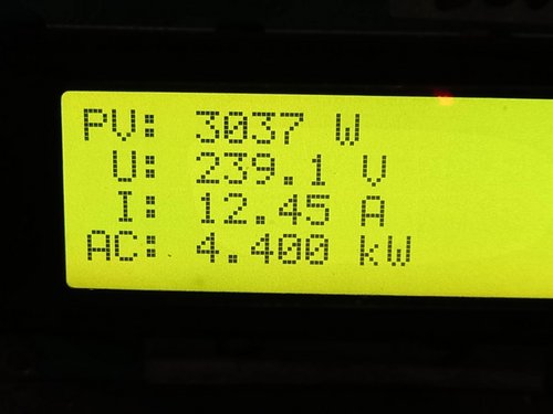

Een test opstelling gemaakt om eens te kijken of er iets uit de Modbus te toveren is.
Het is nog niet perfect, krijg zo nu en dan een Modbus fout.
Er valt dus nog wel iets te verbeteren, maar er is een begin.
Zo is het is mijn niet duidelijk of ik nu wel of niet de GND verbinding moet gebruiken tussen de RS485 module en de omvormer.

Ja je moet de GND verbinden!
Mooi begint al ergens op te lijken. Modbus is wel de snelste/meest effectieve manier om de boel te regelen.
Heb je de modbus register definities ergens gevonden?

Hier staan de registers beschreven:
https://www.debacher.de/wiki/Sun2000_Modbus_Register
Deze lees ik uit:
32064-32065 Input Power
32066 = Netspanning
32072-32073 = Netstroom fase A
32078-32079 = Peak Active Power
Van die laatste kan ik mogelijk beter deze gaan gebruiken:
32080-32081 = Active power
Het uitlezen gaat al redelijk (nog soms een Modbus fout), maar de volgende stap wordt iets naar een register zenden.
Welk(e) register(s) zou ik nodig hebben om het max. vermogen te beperken ?
En zou ik deze ook moeten gebruiken om de wijziging een maximale tijd te geven ?

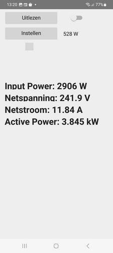

42019
De data werd continu uitgelezen, dat is niet nodig.
Ik heb het nu zo veranderd dat de data alleen uitgelezen wordt als er via de Wifi een
uitlees verzoek naar toe gestuurd wordt.
Ook kan er een instellingswaarde naar toe gestuurd worden via Wifi, die waarde komt op het Display maar daar wordt verder nog niets mee gedaan.
Om het te testen even een Appje gemaakt.
