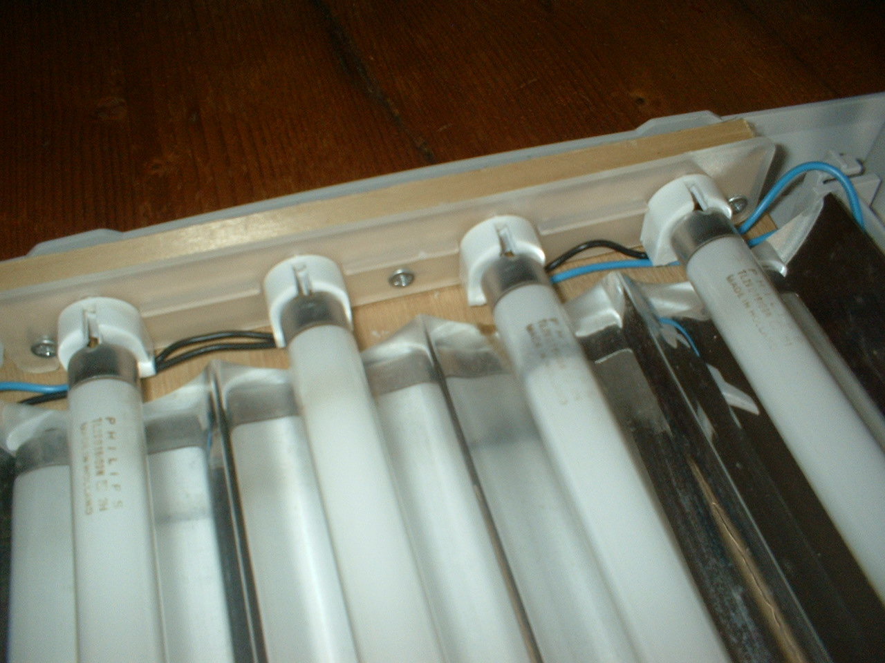

http://home.planet.nl/~zwets088/lichtbak1.JPG
http://home.planet.nl/~zwets088/lichtbak2.JPG
dit is t voorlopig k vind m al prima, nu nog ff alle draadjes vastzetten en een timer achtig iets doen (kan voorlopig handmatig) en uiteindellijk nog plexiglas (nu is het nog een normale glasplaat)

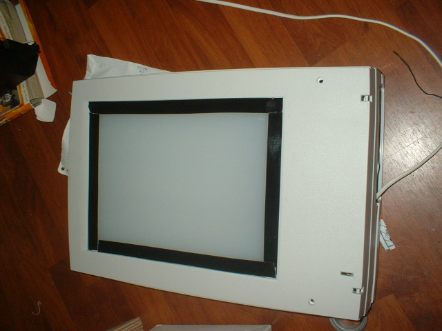

Ik heb ca 4 a 5 cm tussen glasplaat en Buizen. Nu wil ik daar mijn Melkwitte Plexiglasplaat tussen plaatsen.
Waar kan ik hem het beste plaatsen?
Vlak op de buizen of direct onder het glas...
Ik denk persoonlijk het laatste omdat de lichtstralen in zoverre al in de breedte stralen, dat ik het alleen nog maar hoef te "diffusseren" :-)
Glasplaatje maatje A4 is net wat te klein... 5mm ruimte rondom de hele plaat. ;-(
Ik had liever wat meer uitgestoken. Dan had ik hem uit het zicht vast kunnen lijmen.
Nu overweeg ik (ook met het oog op het effectieve bereik van de buizen) het daadwerkelijke belichtingsdeel middels zwarte textieltape iets kleiner te maken.
In de breedte A4 - 2cm om de plaat maximaal te voorzien van Melkwit.
In de hoogte A4 - 5cm omdat de buizen anders geen (evenredig) effect genoeg hebben op een deel van de print.
Het opvergebleven oppervlakte, zal ruim voldoende zijn voor de prints die ik in gedachten heb.
@ stynus:
Ik zou ipv je rooie tapejes Ti-wraps gebruiken!
Door warmte gaat je isolatietape geheid loslaten met alle plalboel en losse draden van dien.
Dat is stijve draad dus het wordt geen knoeiboel met losse draden als de tape eraf is.
Meer om de plakboel ;-)

Diffuusplaat is nu geplaatst.
Omdat de plaat met zijn A4 formaat net binnen de randen van de originele glasplaat valt, heb ik aan bijde zijden van de deksel zwarte textieltape (niet rekbaar!) geplakt.
Resultaat is wel dat het belichtingsoppervlak wat minder wordt. Maar voor Eagle-restictie-Layouts is het ruim voldoende.
http://www.uploadarchief.net/files/download/lichtbak4.jpg
http://www.uploadarchief.net/files/download/lichtbak5.jpg
http://www.uploadarchief.net/files/download/lichtbak6.jpg
Ik vraag me af of met zo'n diffuusplaat de benodigde belichtingstijd niet drastisch toeneemt? Het lijkt me dat er een stuk minder UV licht door gelaten wordt.
