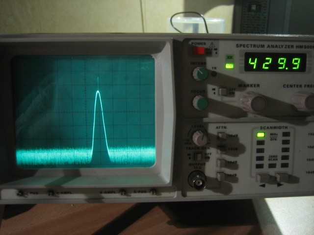

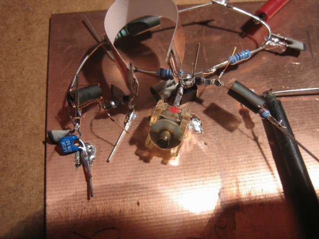

Ik heb vandaag even een SA geleend en een oscillatortje met een 2N3904 (national semiconductor) in elkaar gezet volgens Rd12tf zijn ontwerp.
http://www.uploadarchief.net/files/download/oscillator_2n3904.jpg
De trimmer is een teflon trimmer van philips 809 0x-serie, is dacht ik iets van 3..9pF. Als spoel gebruik ik een stuk koperfolie van 5mm breed, dat geeft een spoel met lage zelfinductie en redelijke Q. Als ontkoppel C gebruik ik 68pF parallel aan twee microwave condensatoren van 10pF, fabrikant ACT. Met de trimmer ertussen kan ik regelen tussen 214MHz en 396MHz, met de trimmer los oscilleert de schakeling op 430MHz (zie foto).
http://www.uploadarchief.net/files/download/sa430mc.jpg
Ik ga nu een BC548C er in solderen, eens kijken wat dat brengt.
edit: ik heb de spoel nog even wat kleiner gemaakt en haal nu al 515MHz. Toch maar even de BC548C er in zetten.
