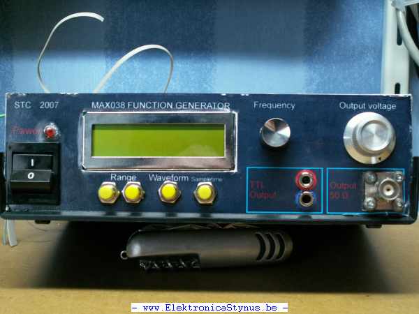

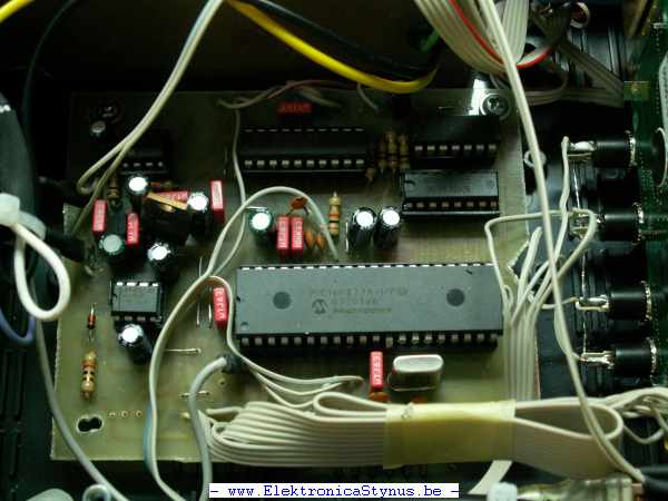

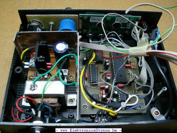

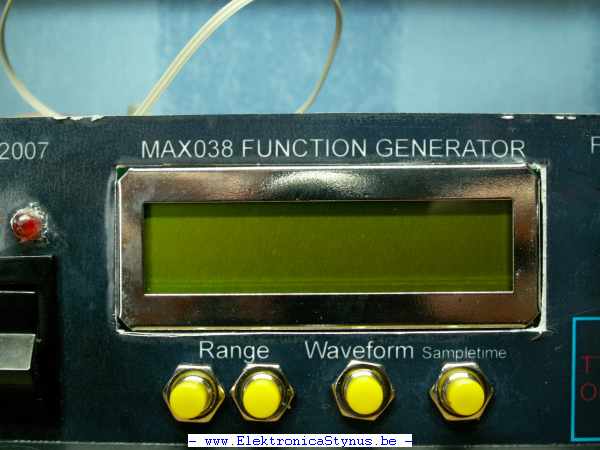

Ik heb de voorbije dagen een functiegenerator in elkaar gezet volgens een EPE ontwerp met een max038 (juli 2000).
Nu ben ik niet helemaal tevreden over de vorm van de sinus en meen me te herinneren dat daar filters voor waren maar ik kan er geen schema van vinden :(.
Heeft er soms iemand dat schema voor mij?
Hier zijn een paar foto's van de functiegenerator (foto's van de sinus zal ik morgen maken):
http://www.elektronicastynus.be/Projecten/Functiegenerator/Functiegenerator_1.jpg
http://www.elektronicastynus.be/Projecten/Functiegenerator/Functiegenerator_2.jpg
http://www.elektronicastynus.be/Projecten/Functiegenerator/Functiegenerator_3.jpg
http://www.elektronicastynus.be/Projecten/Functiegenerator/Functiegenerator_4.jpg
http://www.elektronicastynus.be/Projecten/Functiegenerator/Functiegenerator_5.jpg
Alvast bedankt

Mooi!
Moet mijn EPE MAX038 functiegenerator ook nog bouwen (met een 2x20 VFD-display en aangepaste software).
De sinusuitgang is dikwijls een probleem bij deze one-chip generators (zo ook bij de XR2206).

heb je wel een afgeschermde kabel gebruikt? bij het ontwerp van de elektuur wordt daar duidelijk op gehamerd om storingen tegen te gaan

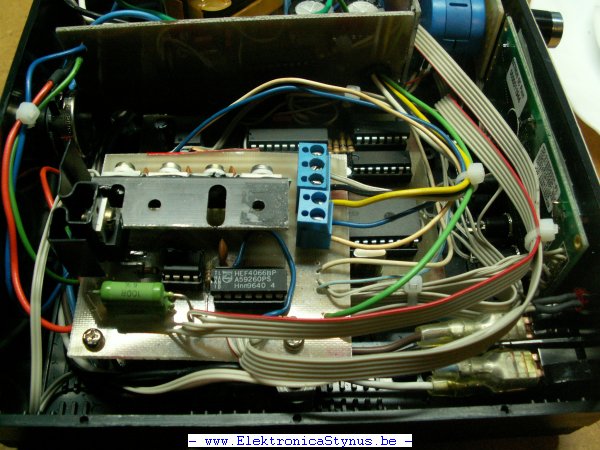

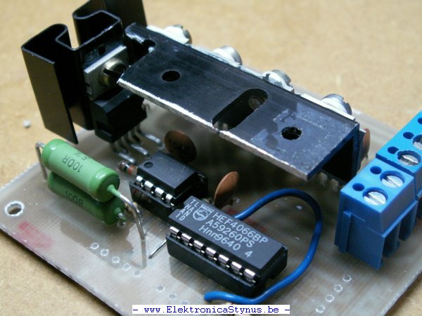

Ik heb gisteren een uitgangsversterker gemaakt ervoor.

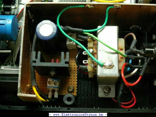

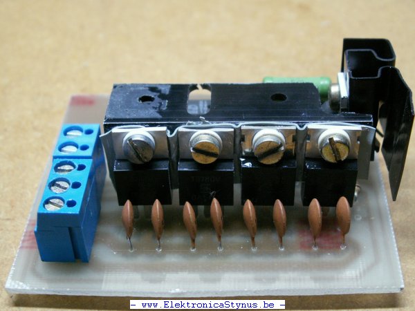

De spanningsregelaars (15V 9V 5V -15V):
http://www.elektronicastynus.be/Projecten/Functiegenerator/Functiegen_Versterk_2.jpg

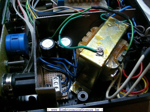

De transfo (2x 15V):
http://www.elektronicastynus.be/Projecten/Functiegenerator/Functiegen_Versterk_8.jpg
De opamps + cmos schakelaar:
http://www.elektronicastynus.be/Projecten/Functiegenerator/Functiegen_Versterk_4.jpg

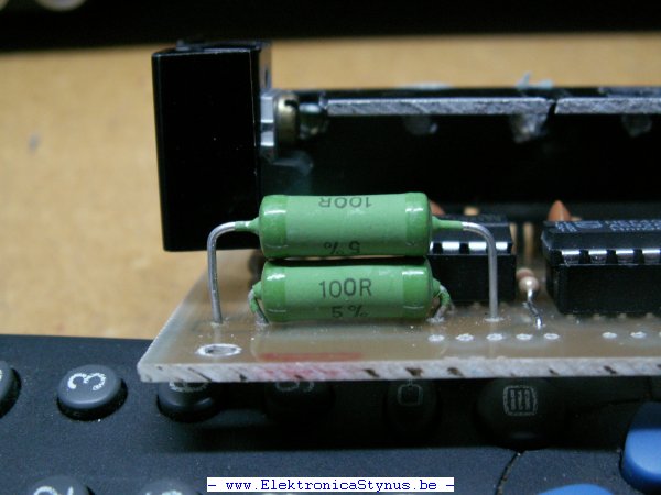

De 50 Ohm uitgangsweerstand (2x100 Ohm parrallel):
http://www.elektronicastynus.be/Projecten/Functiegenerator/Functiegen_Versterk_6.jpg
Printje ingebouwd
http://www.elektronicastynus.be/Projecten/Functiegenerator/Functiegen_Versterk_7.jpg
Het schema van de versterker volgt nog zodra alles goed werkt want de uitgangspanning zit nu een dc component van een 5V waarvan ik de oorzaak nog moet zoeken.

Oef .. wat gebruik je voor een power amp in die schakeling, dat zal een ERG rappe moeten zijn als je de een blokgolfje aan een MHz wilt kunnen volgen.
L165 voor de gewone uitgang en een LM358 voor de ttl uitgang
Zijn die wel snel genoeg? Als ik zie dat de LM358 een slew rate heeft van 0.3V/us kan die nooit een blokgolf van 1MHz doorgeven. En de L165 heeft wel 8V/us maar heeft ook een verzwakking van 10dB bij 1MHz
Jeroen
Die zijn volgens mij te langzaam. In de 20 MHz functiegenerator van ELV (MFG9001) zit de AD811 met een slew rate van 2500 V/µS, die lijkt mij beter geschikt voor dit soort werk.
Die AD811 kan toch niet genoeg stroom leveren voor een 50 Ohm uitgang?
Hoe hebben ze dat daar opgelost?
Of heb je soms een link naar het complete schema?
En die 4066 die kan die 1Mhz toch aan of moet ik daar ook een alternatief voor zoeken?
EDIT: ik zie net dat in het epe artikel een TL082 gebruikt is en die is 13 V/µs dat is nog trager dus? dan zouden die L165 en LM358 toch moeten kunnen?
EDIT2: fout gekeken hoger is beter :p
EDIT3: ik heb net dat elv schema gevonden en daar hangt de 50 Ohm uitgang direct achter die AD811 maar dat gaat toch mis als je de uitgang kortsluit want dan moet die 200mA leveren en kan maar 16mA :S

kijk eens naar een lt2002 of was het lt 2020.. das pin compatible met een l165 als ik het goed voor heb , maar tgaat een flink stuk hoger.
enne .ziet mijn lodder oog daar dat je stukken printplaat gebruikt voor 'afscherming ? dat gaat dus niet he jongen.
daarmee houd je alleen elektrische velden tegen .. gene magnetische.. da moet zacht blik zijn.
ideaal is het blik uit een koekentrommel of doos ( zo van die grote vierkante dozen koekjes van delacre , of van die dozen english toffees. hmmm lekker.
Op 4 augustus 2007 15:52:58 schreef free_electron:
Ok zal daar straks is op zoeken
Bij zenders enzo zie je toch altijd dat ze printplaat gebruiken.
Van dat blik heb ik ook nog liggen zal er dat ook tussen maken dan.

printplaat bij zenders ?
da zullen prutsers zijn dan ....
koper houdt alleen elektrische velden tegen. en bij zenders ; als je twee speoeln hebt ... heb je magnetische velden ook
Met gewone aansluitdraad je signaalweg bedraden is vragen om problemen, zeker in het MHz bereik krijg je dan ERG leuke dingen ....
