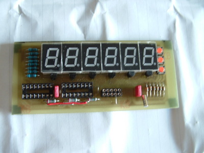

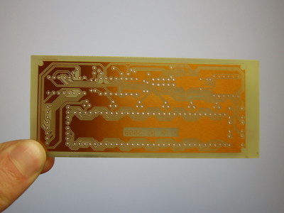

ontwikkelprint voor een klok.
PIC16f428/648 controlled(SO SMD), MAX1307 RTC(SO SMD), serial muxed aansturing met 595's(DIP). Print enkelzijdig, 0,3mm/0,3mm gerout. programeerhreader onboard waar ook alle overige IO/s heengaan. Moet mog even een paar snoertjes maken zodat ik de voeding en de wisp tegelijk kan aansluiten. Stuk beter dan alles op breadbord (2 plaatjes aan elkaar en lijkend op een bord spaghetti..
printje
http://www.uploadarchief.net/files/download/klok_print.jpg
(niet door mij geetst)
met onderdelen
http://www.uploadarchief.net/files/download/klok_voor.jpg

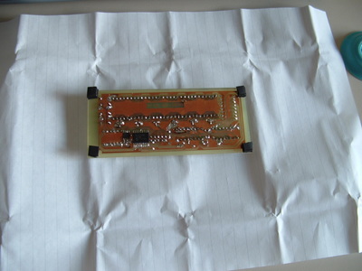

soldeerkant iets kleiner.. 1,5mm ronde punt en 0,3mm restringen gaat een beetje moeilijk samen..
http://www.uploadarchief.net/files/download/klok_achter.jpg

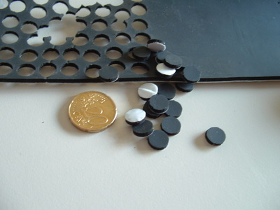

verder nog wat kleins. neme een plak schuimrubber die op rosmalen werd verkocht en een slagpijpje waarmee je ook rondjes uit stof/zeil kan slaan. 20ct muntje ter indicatie van de grootte.
http://www.uploadarchief.net/files/download/plak_pootjes.jpg
altijd handig..
De opzet van deze klok is om alles zo eenvoudig mogelijk te houden en zo universeel mogelijk met goed verkrijgbare componenten. dus door het aanpassen van 1 routine kan er een 10segmenten display aan(nixie) of een met een kruisje in het midden zodat je meer segmenten hebt..
@red-e: nee nog niet omdat ik dus nog eerst moet zorgen dat de voeding en de progger tegelijk eraan kunnen.
maar dan zie je alleen een klok oplichten..
software werkt al wel op breadboard. maar daar zit nog geen DCF, helderheidsregeling, alarm e.d. bijin. dat is alleen instelroutine + ds1307

print ziet er strak uit :)
ook foto's van het werkende geheel?

Mijnheer MAH (waarom moet ik plots aan Robert van Gulik denken), kan de voorlaatste foto even gedetailleerd weergegeven worden als de laatste, zodat wij ons deskundig oog op uwe soldeerkonste kunnen richten? :-)
waarom denk je dat ik die al een beetje kleiner heb gegeven? :)
op mijn kamer had ik alleen een dikke punt en dat werkte niet erg handig.. en overtollige tin kan je wel verwijderen. als ie nou zo'n mooi tinbadje had gehad was hij keurig geweest.. maar normaal soldeer ik 0603 zonder problemen met de hand :)

Troost je. 't Zal beslist niet slechter zijn dan het SMD-gepros van ondergetekende... :-)
