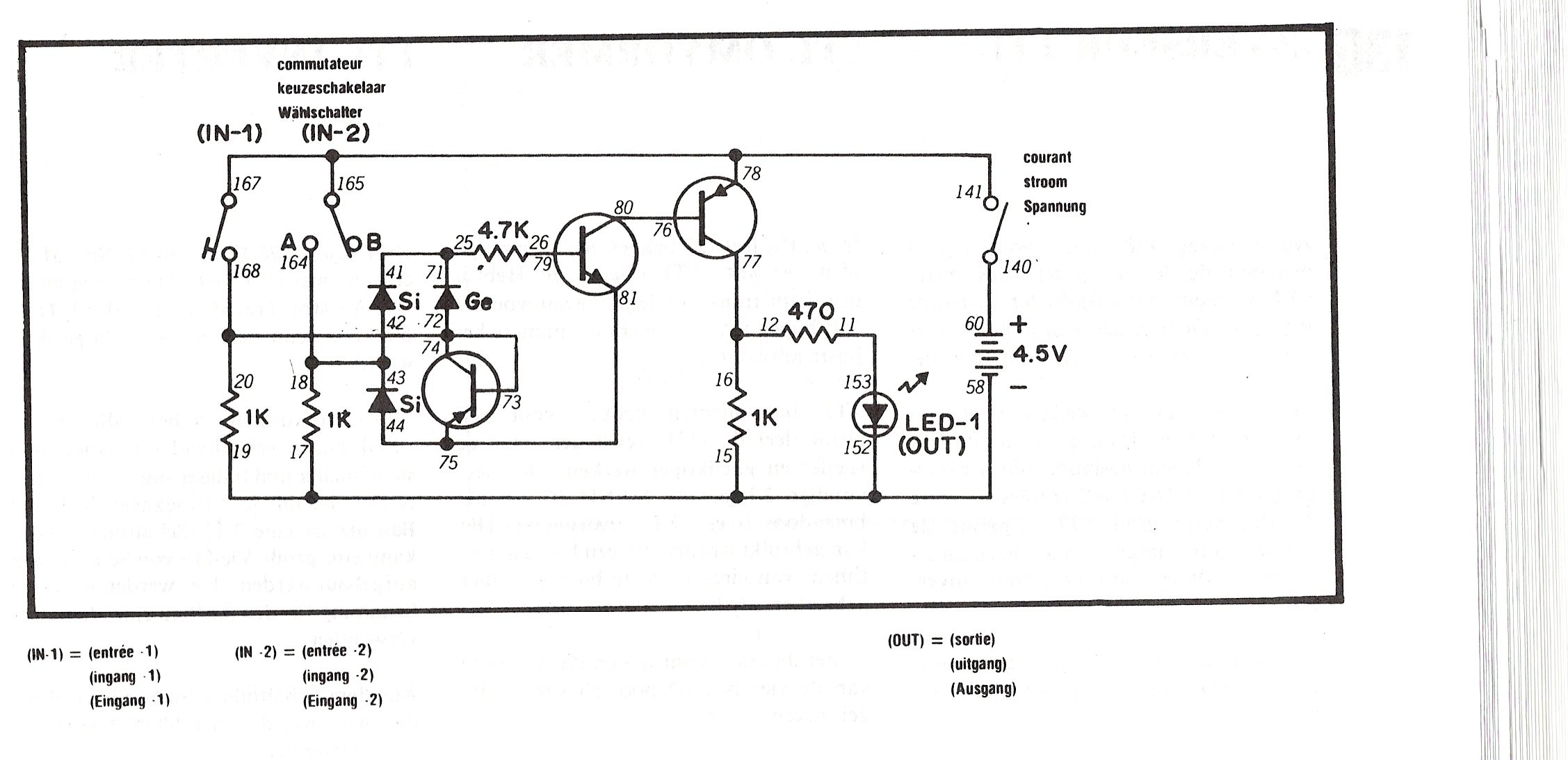

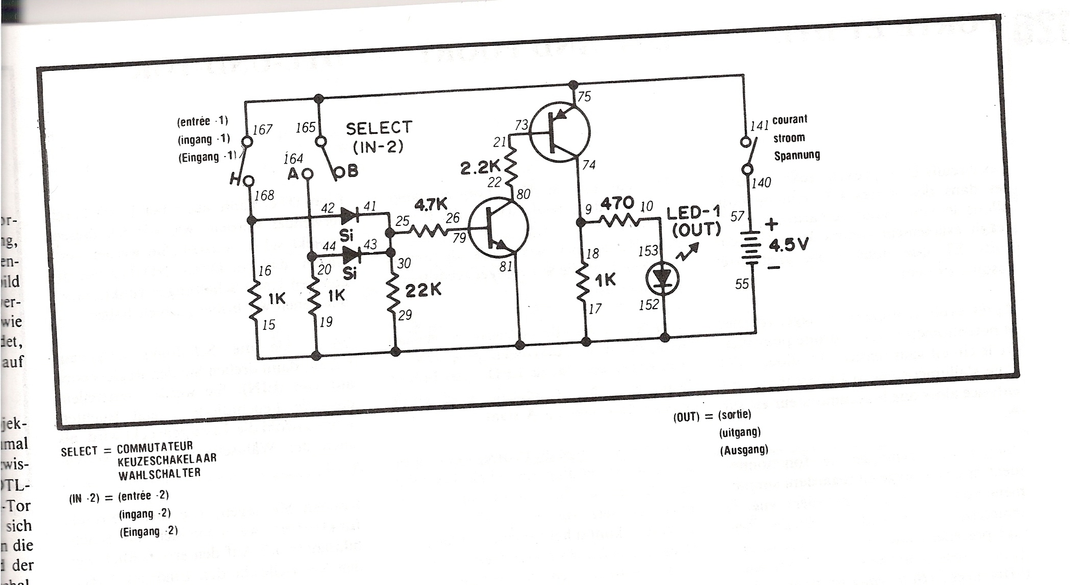

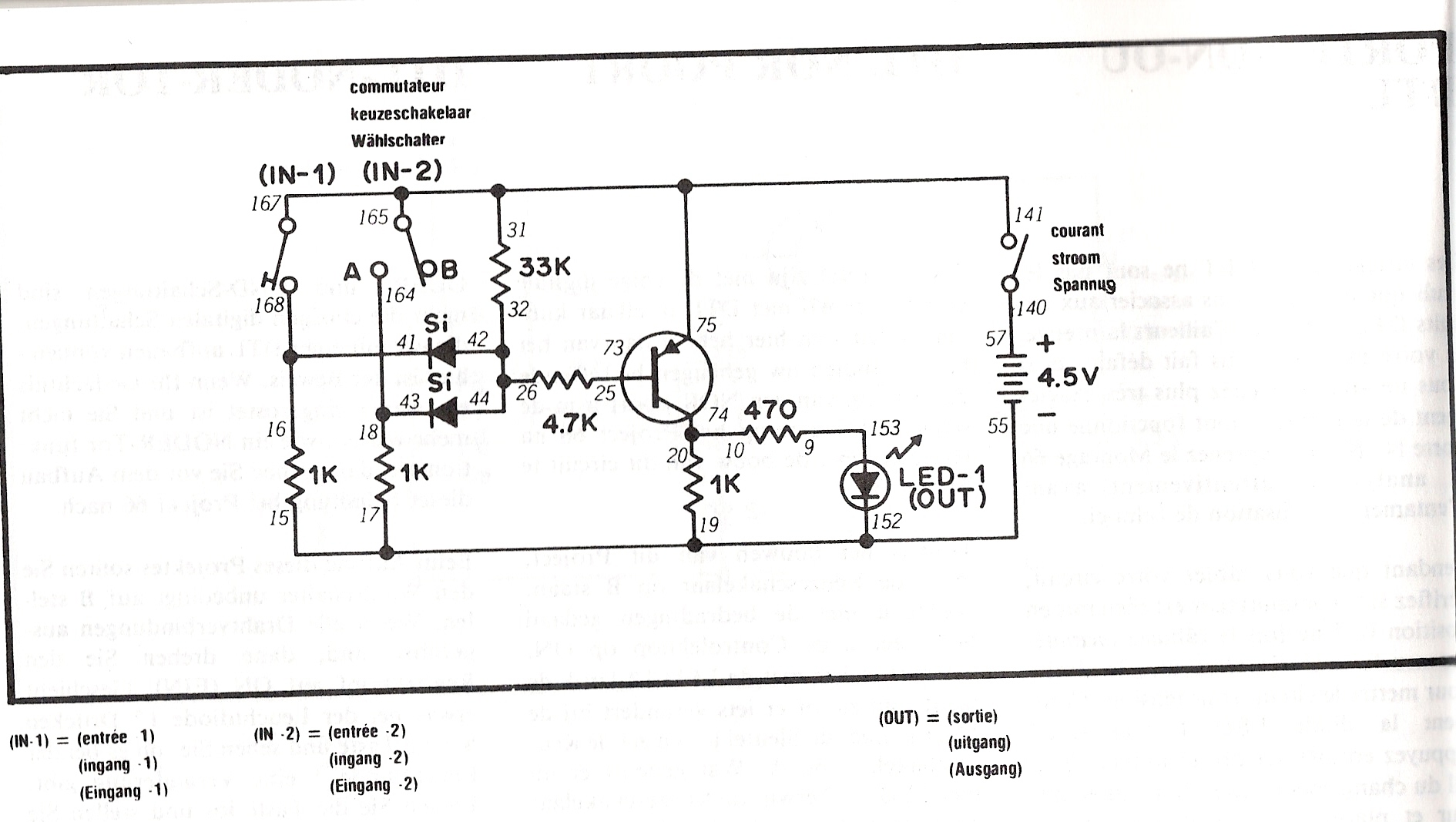

Op 1 mei 2009 21:16:44 schreef Sine:
Die zaten op printen ja, ik heb ooit een stuk industrieel iets in handen gehad waar er drie of vier op een eurokaart zaten. en die zaten met z'n velen in een 19" rack.
Geen idee wat het moest doen.
Kosten ? Geen idee.
Op een radiomarkt kanje nog wel eens zo'n print tegenkomen.
Op 1 mei 2009 22:37:33 schreef MAH:
Toen stopten ze met de productie ervan. dan maar openhalen en kijken wat er in zit dus. voor tegenwoordige begrippen verbazend weinig en prima zelf te fabrieken.
2-4 transistors en wat diodes en weerstanden, DTL logica.
Op 1 mei 2009 21:08:28 schreef Sine:
Enkele voorbeelden
http://www.uploadarchief.net/files/download/dtl-nand.jpg
http://www.uploadarchief.net/files/download/dtl-or.jpg
http://www.uploadarchief.net/files/download/dtl-xor.jpg
Over de voorlopers van de Norbits heb ik nog een heel boek, dat zijn nog echt printjes met 10 pootjes.

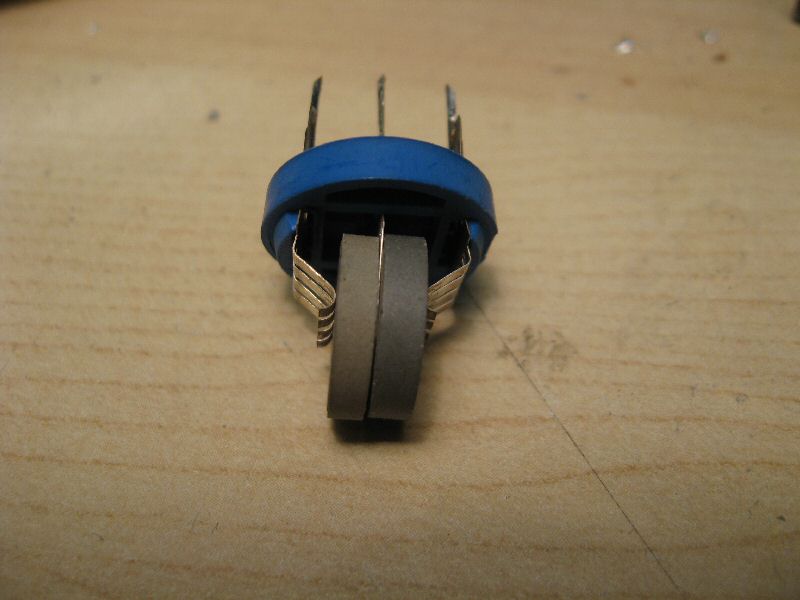

Dit zat in een oude Philips-TV, in een gedeelte van de voeding. Op de print staat "R292", dus het zal wel een weerstand zijn (meet ook zo'n 5 kOhm), maar waarom met drie poten, zo'n gekke vorm en zulke rare dingen van binnen?

Een PTC voor de demagnetisatie?
Waarom dat ding er zo uitziet mogen anderen je vertellen, ik heb werkelijk geen flauw idee.
Robin F.
Hij heeft een negatieve temperatuurcoëfficient, dus een PTC is het niet :-) Zou het soms een inschakelvertraging zijn? Dat zou eigenlijk wel heel logisch zijn.

Kan een PTC./NTC combinatie zijn. Die zitten vaak in voedingen, A voor de demagnetisatie en B als drossel van de bruggelijkrichter.

@RobinF: De 98009/96009/96209 is wel degelijk een dual-PTC voor demagnetisatie. Een laagohmige schijf (36 ohm dacht ik) voor in serie met de spoel en een hoogohmige schijf waar de volle netspanning op staat om de laagohmige op temperatuur en dus uit geleiding te houden. Dat is dus ook meteen de reden dat die schijfjes lekker knus in een thermisch redelijk isolerende behuizing tegen elkaar aan zitten.
@Zoef: Jij hebt de beruchte 96012/96212/96312 in gedachten, denk ik. Die heeft een laagohmige PTC schijf voor in serie met de spoel en een laagohmige NTC schijf voor in serie met de voeding.

Dat is duidelijk niet het geval! Maartenbakker heeft het juist.Het is een dubbele PTC voor de automatische degaussing van een ktv.
Een kleurenbeeldbuis is nogal gevoelig aan statische magnetische velden afkomstig van de luidsprekers en het aardmagnetisme. Deze buizen moeten dan ook regelmatig gedemagnetiseerd worden met behulp van een spoel die rond de beeldbuis zit.
Deze spoel staat in serie met een PTC weerstand.
Bij het opstarten va de tv, vloeit een flinke stroom door de spoel, wel 2A.Na enkele seconden warmt de PTC op, en laat de stroom langaam zakken naar zo'n 15 mA.
Zo krijg je een wisselend magneetveld dat geleidelijk naar bijna nul afneemt en zo de buis efficent demagnetiseert.
Nu zou de PTC afkoelen en het proces zou terug herbeginnen.
Daarom wordt de PTC op temperatuur gehouden met een thermisch gekoppelde weerstand rechtstreeks op de netspanning. Door hiervoor ook een PTC te nemen, wordt het regelgedrag verbeterd.
PTC's worden wel meer gebruikt als zelf regelende warmtebronnen.
In een lijmpistool is de verwarmingsweerstand steeds een PTC.
In koude toestand warmt het ding vlug op, en de eindtemperatuur wordt geregeld door het PTC gedrag. Veel simpeler en efficienter dan gedoe met een thermostaat of een complexe elektronische schakeling.
Ook dan kan het nog steeds een ntc/ptc combinatie zijn.
de ptc is uiteraard voor de demag, en de ntc heeft een dubbele taak, de ptc warm houden en de voedings elco zonder een klap opladen.
De enige failure mode die ik van die dingen gezien heb is uitbranden, waarschijnlijk ontstaat er op een gegeven moment ergens een slecht contact en wordt het ding te heet.
Een geval was zo erg dat ik in eerste instantie dacht dat er een gloeilampje in de tv zat.

Op 2 juli 2009 23:12:12 schreef Sine:
Ja, alles zou natuurlijk kunnen, maar het IS niet zo.
In sommige monitoren zitten idd NTC weerstanden om de startstroom van het apparaat binnen de perken te houden, maar het onderdeel van op de foto is met zekerheid een PTC koppel.
Die tweede PTC staat altijd DIRECT op de 230V en heeft niets met de voeding te maken..Moest het een NTC zijn zou je natuurlijk een kortsluiting veroorzaken.
Maar dan niet als er 2322 662 98009 op staat, dat is een PTC/PTC dus de bovenstaande discussies is nogal hypothetisch. In een post hierboven verwijs ik al naar een aantal types PTC combinatie die veel voorkomen. Die op ...12 eindigen zijn bij mijn weten de enige waarin PTC en NTC gecombineerd zijn.
Op 2 juli 2009 23:18:28 schreef grotedikken:
Niet altijd dus. Uiterlijk ook niet te onderscheiden als je de nummers niet kent.

Niet noodzakelijk, een constructie als deze komt voor met exact het zelfde 3 potige onderdeel :
code:
    o-------------------.
               |        |     .----o-------o---o
               C|       |     |    |       |
               C|       |     -    -       |
               C|       |     ^    ^       |
               |Demag   '-----)----o      ===
               |        .-----o    |      /-\
               |        |     '----o-------o---o
               |PTC     |NTC
   o-----------o--------'
@Maarten,
Precies, beiden bestaan ... en ik roep ook maar wat ik zelf al ben tegengekomen.
