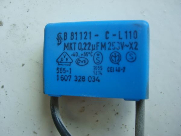

http://www.uploadarchief.net/files/download/s6003893.jpg
dit ding zit in een haakse slijper.
is dit een condensator?
ja :), een van 0.22 uF 250 V~
Edit: en die MKP staat geloof ik voor Metallized polypropylene
Edit die MKT x2 staat dus voor veiligheids condensator.
en ik ga morgen maar even langs de brillen boer voor een nieuwe bril want dit wort zuren :p
Yep 220 nano farad 250 Volt.
hoelang blijft er spanning op staan nadat je de slijptol uitgezet hebt, en krijg je een grote schok als je de aansluitingen aanraakt?
