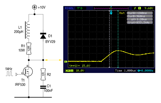

Ik ben er nog niet helemaal uit. Ik heb de R v/d snubber verkleind naar 1Ω. Dat levert dit plaatje op:
http://prosje.be/CO/Schemas/Ind-DRC-1kHz.png
De uitschakelpiek wordt flink gedempt, maar daarnaast wordt hij flink uitgerekt in de tijd. Het duurt zowat 1000nS, voor de spanning gestegen is van 10V tot de top.
Nu zou ik verwachten dat D1 hierdoor ruimschoots tijd krijgt om in geleiding te gaan, zodat de piek beperkt blijft tot ±11V. Om één of andere reden heeft hij daar geen zin in.
Voor alle duidelijkheid: zonder D1 stijgt de puls naar 50V. D1 doet dus wel degelijk iets, maar hij neemt er wel zijn tijd voor...
R1 begrenst de stroom, dus het kost tijd voordat L1 'ontladen' is.
Wordt je voedingsspanning omhooggedrukt?

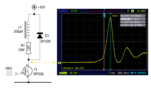

Ter vergelijking: het gedrag zonder snubber:
http://prosje.be/CO/Schemas/Ind-D-1kHz.png
Hier verlopen maar 90nS tussen het ogenblik dat de spanning op de drain opgelopen is tot 10V, en de top van de piek.
Dat zou ik heel raar vinden. Zodra D1 geleidt, onstaat er immers een gesloten kring: L1/R1/D1.
