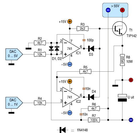

Dat zou erg fijn zijn Roland. Ik heb zelf namelijk geen ervaring met micro controllers e.d maar het aansluiten zal nog wel gaan lukken. Ik denk dat dit een goede oplossing is voor mij. Ik maak zelf een voeding van 48V bij 4,5A
Hoe is die voeding opgebouwd? Iets zoals de beruchte Elektuur-voeding van '82?
http://prosje.be/CO/Schemas/50VoltVoeding.png
In dat geval kan de stroom eenvoudig gemeten worden: meet de spanning over R8, en deel het resultaat door 0.22
Het meten van de uitgangsspanning (met een µC) wordt dan wel een rotklus. De positieve uitgang is tevens de GND. Je moet dus een negatieve spanning meten.
Dat is geen onmogelijke opgave, maar evenmin een eenvoudige...
