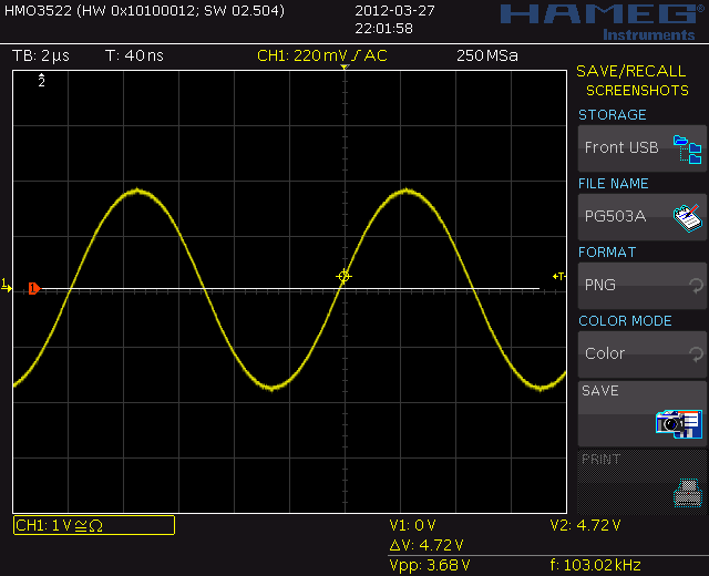

Hier staan spectrale plaatjes. Nu afgeregeld met de soundcard en de anritsu er tussen.
http://www.pa4tim.nl/wp-content/uploads/2012/03/PG503A.png
De sinus. ik kom tot ruim -66dBc. De derder is echter 50dBc. Is dat 0,31% (ik weet niet of ik hier van 20log of 10log moet uitgaan, het is geen 50 ohm SA tenslotte) De andere is 0,255%
Screenshots van het SA programma zijn te groot om direct te tonen maar staan in de link.
