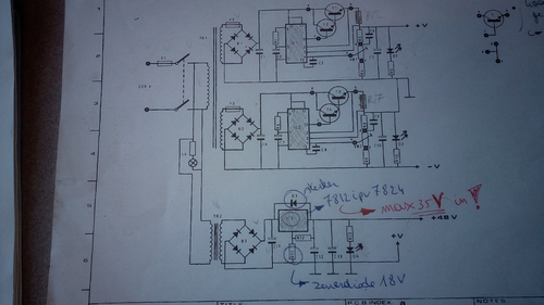

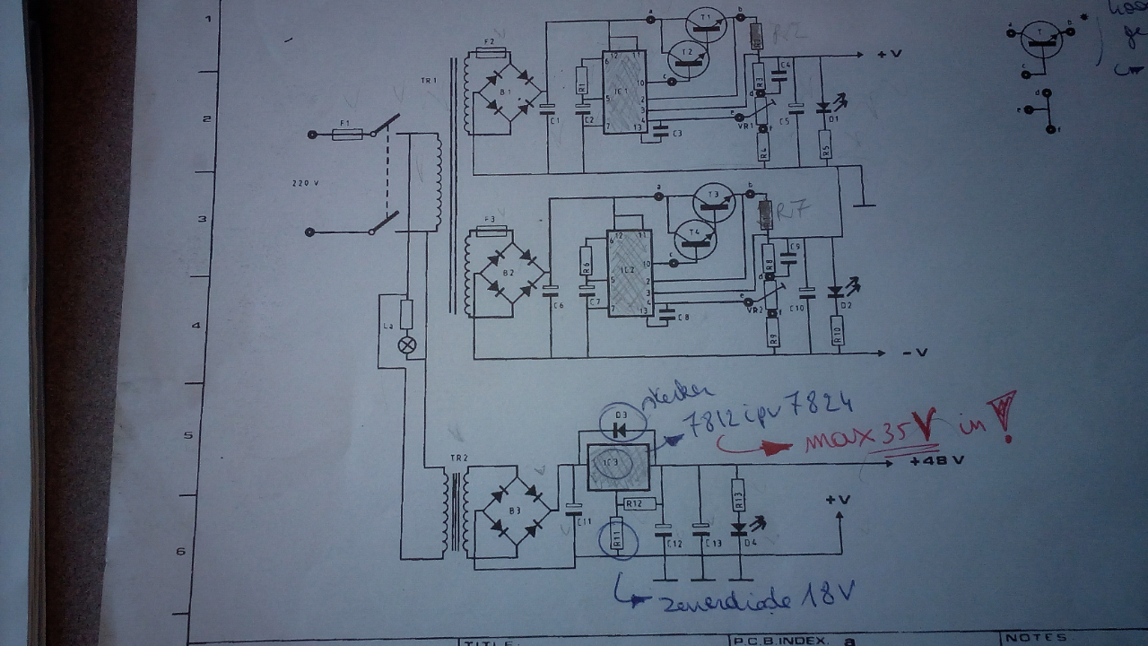

EN de phantom 48V werkt niet. Zeer mooie rigide oplossing die hier voorgesteld is: 7812 en zener v 18V.
Ik ben dus wel van plan het zo te doen....
Na wat opzoeken kwam ik tegen dat de 7812 niet meer dan 35V kan verwerken.
Na wat rekenwerk kwam ik aan 31V aan de ingang, met 18V secondair gerekend ...
Klopt dit? Of kan dit kloppen?

De 7812 kan niet meer dan 35V verwerken tussen ingang en massa en bijgevolg niet meer dan 23V tussen ingang en uitgang. Als je de massa van de regelaar optilt met een zenerdiode heb je dus wat extra ruimte.

Maar de massa vh circuit hangt al aan de 18V, om zo 48V te krijgen.
30V komt van deze "phantom" voedingskring, met aparte transfo.
Leuk schema hoor ....

De V+ wat voor spanning is dat?
Als dat ook 18V is (neem ik wel aan) kom je inderdaad op 48V uit en moet het zeker werken.
In het bovenste schema zijn daar die 3 GND symbolen alleen aan de 2 C's + het ledje verbonden? Is niet helemaal te zien. (originele schema is niet meer met de link te downloaden).
-EDIT- Ik neem aan dat die 3 GND symbolen onderaan aan de zelfde GND hangen als van het "midden" van de symmetrische voeding.
Dus is de voeding netjes ontkoppeld tegen de "echte" GND.
Zoals het hoort dus.
Ja, 18V.

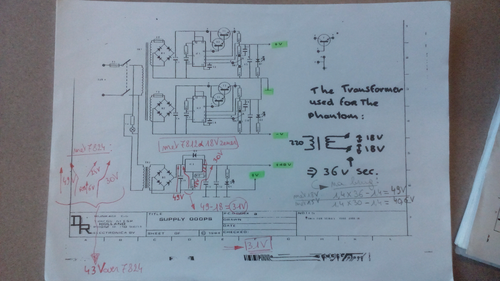

Het is 2x hetzelfde schema. Bovenste had ik gebruikt om schema en onderdelen na te lopen. En de voorgestelde aanpassing op ingetekend. Onderste is narekening vd aanpassing.

Voeding levert +18V, -18V & 48V.
Bovenste transfo doet de 18V, +&-.
Onderste doet 30V, waarvan de massa op +18V gehangen is.
Voor zover ik het schema begrijp......
Goed punt .... kort antwoord.... ja
Is eig de +18V rail, volgens mij, die idd volgens het schema ook de gnd/massa vd 30V kring is.
Valt me ook op dat ze hetzelfde symbool gebruikt hebben voor de gnd/massa vd voeding/mengtafel, die tussen de 18V uitkomt...
Als je de 4 GND/massa symbolen aan elkaar hangt heb je vonken volgens mij ...

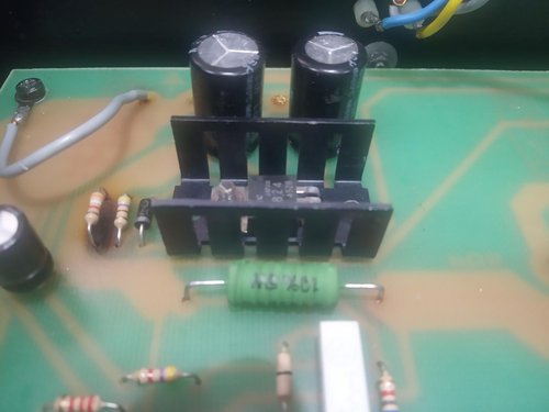

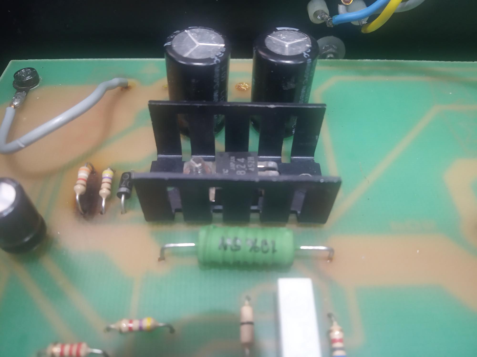

Als ik zo de foto zie, zit er al een zener in: die blauwe diode onder de 78xx regelaar + 2 weerstanden.
Het zou dus kunnen dat het schema zoals je dat hebt niet klopt met de werkelijkheid en dat de fabrikant ooit een modificatie doorgevoerd heeft.
Dus even de printsporen nalopen hoe het nu echt zit.
Zo zie je maar dat een foto plaatsen weer een heel ander licht op de zaak laat schijnen.

Net gekeken, de 2 weerstanden onder de blauwe diode zijn de r11 en r12, 470 en 3k9, zoals in de sm staat.
Blauwe diode staat ook zoals in schema, over in & uit. Een 1N4148, een switching diode ....
Waarom een switching? Deze diode dient toch als beveiliging? Nu had hier toch al gelezen om een andere te plaatsen.

Op 11 februari 2016 23:49:09 schreef Zoltar Basjer:
Heel vreemd, ik heb mijn hele leven nog nooit een blauwe 1n4148 gezien. Mijn conclusie: kan geen 1n4148 zijn zou ik zeggen.
Ik neem aan dat de diode wel in sperrichting staat, dan is het nog logisch. Maar als ik de print zie lijkt het andersom.

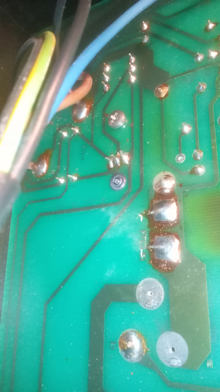

Post eens een foto van de onderkant?
Vnv prob foto te maken.
Gister al voor gekeken, maar pcb hangt nog aan de transfo en de zware transistoren. Kon er niet echt goed bij om een mooie foto te maken...
Op de blauwe diode staat 1N4 als ik het goed voorheb, geen verdere nummers.

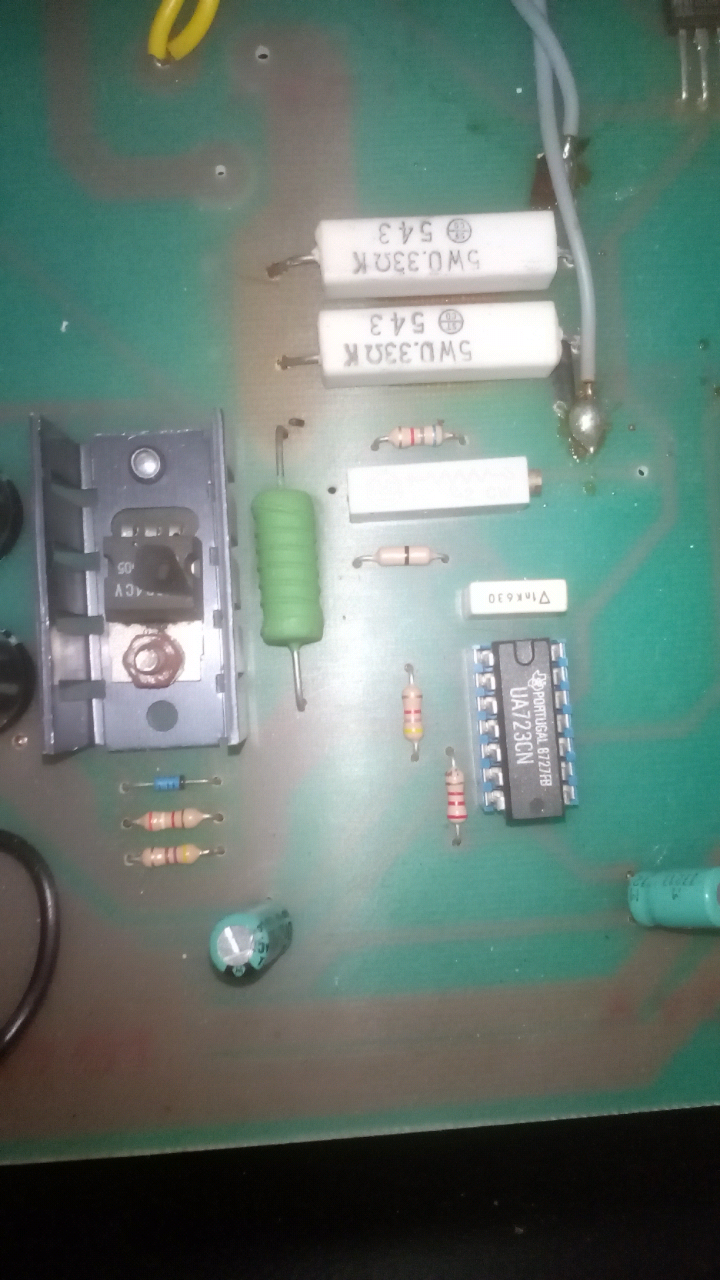

Die blauwe diode diode is bedoeld om te voorkomen dat op de uitgang van de 78xx een hogere spanning komt te staan dan aan de ingang. Dat is de tweede manier dat je ze echt kapot krijgt (behalve een te hoge ingangs-spanning).
Met name bij voedingen die in serie staan kan dat voorkomen, ik dit geval dus ook als voeding uitgezet wordt.
Ik zou die blauwe diode door een type vervangen die een hogere stroom aankan, een 1N400x (2,3,4,5,6,7 maakt niet veel uit).
De ruststroom door een 7812 is ca max 8.5 mA.
De zener ruststroom moet ongeveer 10 mA zijn (max 33 mA) voor een 400mW zener.
I min R12 moet dus nog >= 10-8,5 = 1.5mA zijn.
I max R12 < 10mA
R12 moet dus ergens tussen 12/1.5 = 8k en 12/10=1k2 liggen.
-edit- De spanning is van TR2 is me toch nog effe onduidelijk (18VAC?)
De maximale spanning op de 7812 is de afgevlakte spanning achter de brug van TR2:26V - 18V => 8V op de regelaar??
Een 7812 kan max 35V aan.
Als ik zo de foto hieronder zie lijkt de diode verkeerdom te zitten?? => nee de 78xx zit op kop!

Foto vd achterkant.
R12 is 3k9.
2 vd 3, c? en r11, massa/ground symbolen vd phantom voeding liggen aan de 18V. Niet aan de gnd, straks met schema dieper duiken.

Die 2 witte 5W weerstanden hebben ook wss een beetje te warm gehad. Kan je zelfs een beetje vd bovenkant zien. Bruin...

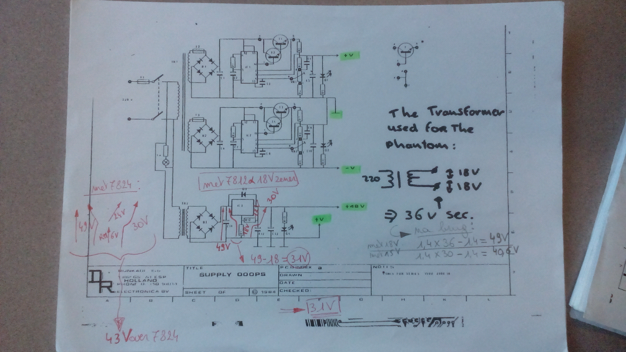

Tr2 is een dubbele 18V transfo, 36Vac in totaal. Middenaansluitingen worden aan elkaar gelegd op het pcb. Op die pcb staat 2x15V als referentie, in de sm is bijgeschreven dat deze tr2, 2x18V is....
mij, topicstarter, had/heeft zyn transfo nagemeten, en dat was 18Vx2. Zie eerder hierboven.
Deze hier heb ik nog niet nagemeten, zal wss 2x18V zijn, met 2x15V zat je tml aan de lage kant.
Dus...
36Vac na tr2, secondair dus. Wordt 49V na de brug (1,4x36-1,4).
Afvlakc.
Dan ofwel 1e:
Met schema zoals nu, r11 en 7824: 24v over r12, maakt 6v over r11.
Geeft dus 49v-6v=43v over ingang 7824
Teveel....
Ofwel 2e:
18V zener en 7812, of ander combinaties, schema aangepast
18V over zener, geeft 49v-18v=31v over ingang 7812
Waarom gerekend nr 30v?
Rechts in het schema zie je +V staan als referentie, de 18V die voortkomt uit de gewone voeding, 18v&-18v, voor de mixer. Om aan 48v phantom voeding te komen zyn 18V, gewone voeding, en 30V, phantom circuit, op elkaar gezet.
Staat zo ook al uitgeschr vr sf.

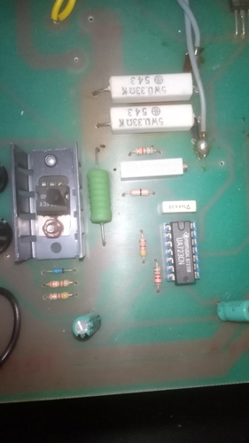

Dat bedoelde ik niet, op de foto lijkt de 7824 gewoon rechtop te staan, maar dat was gezichtsbedrog omdat er ook een popnagel in zit. De foto stond op kop tov de normale positie die ik gewend was, vandaar dat het leek of de diode verkeerdom stond.
TR2 is dus in werkelijkheid ook een 2x wikkeling, lekker verwarrend.
Dan hadden ze op zijn minst dat anders op het schema kunnen zetten.

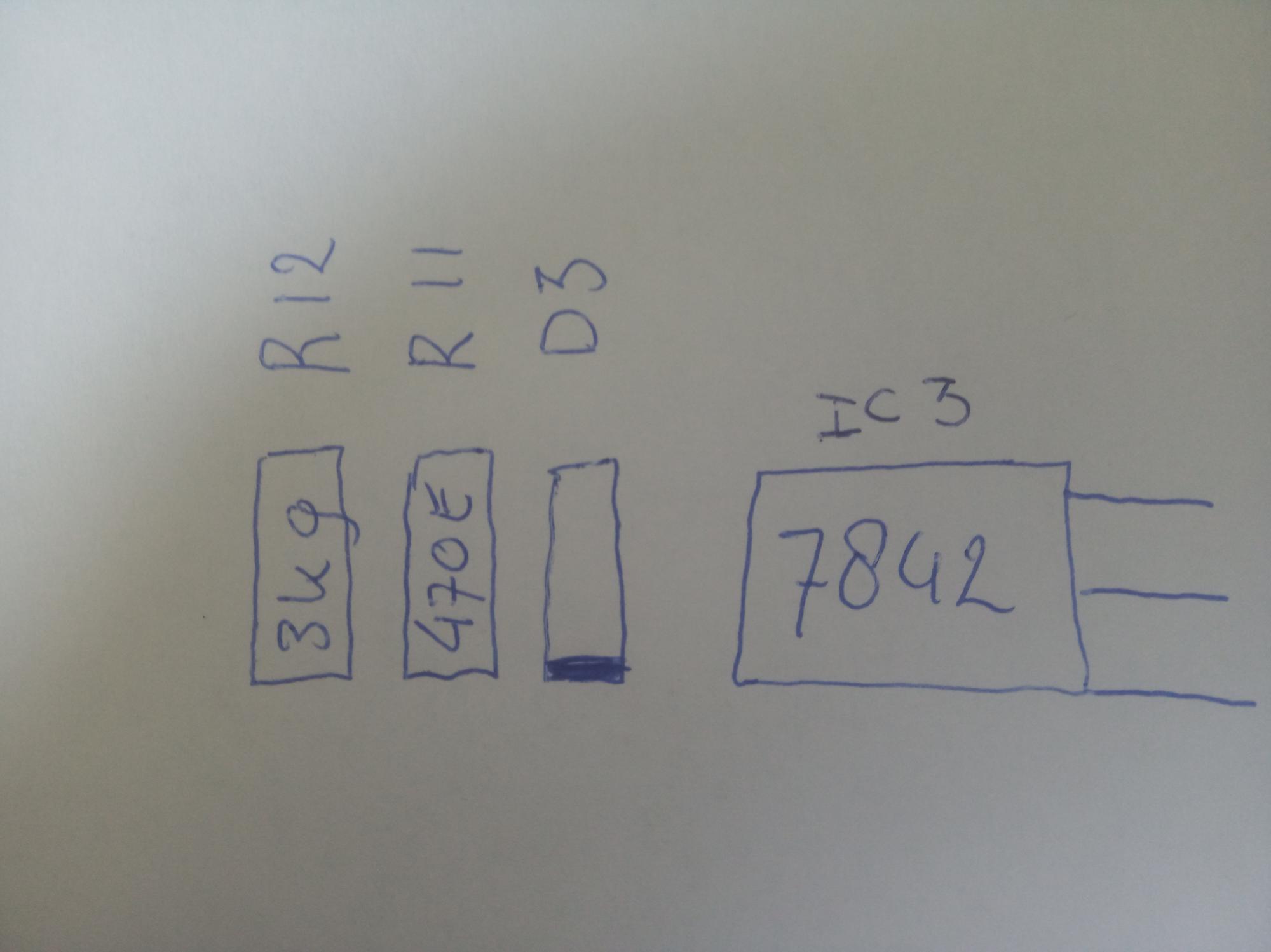

Zo ziet de 7824 eruit in mijn psu.

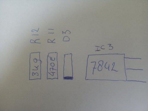

Nu lees ik dat de 78xx reeks intern beschermt is tegen te hoge temperatuur en zichzelf uitschakelt.
Was dit vroeger ook al zo? 30 jaar geleden ....
Of iemand anders een idee wat hiervan de oorzaak kan zijn? Beschermingsdiode die doorgeslaan is mss?
Dat kan zijn veroorzaakt door een harde sluiting aan de uitgang van de regelaar: de plotseling optredende dissipatie is dan veel te veel (en te snel) voor het interne beschermingscircuit. Komt omdat het beschermingscircuit niet op dezelfde vierkante micrometer chip zit, maar iets naast het dissiperende deel; daardoor 'ziet' het beschermingscircuit de eerste paar milliseconden niets.
Ik heb dat aan den lijve meegemaakt: input=24VAC, 7824 op koelplaat, normale belasting ca. 100mA. Door een bekabelingsfout was echter de uitgang van de regulator echter kortgesloten: grote knal en een vergelijkbaar eindresultaat.
Wellicht is de boel origineel ontworpen voor een LM317 (die ook maar 37V mag hebben), maar die kun je vervangen door een LM317H die 57V mag hebben aan de input. Wellicht was die nog niet beschikbaar ten tijde van het ontwerp...
Op 18 mei 2019 11:41:21 schreef bprosman:
Volgens mij is het een 7824 ipv een 7842
Helemaal gelijk!
