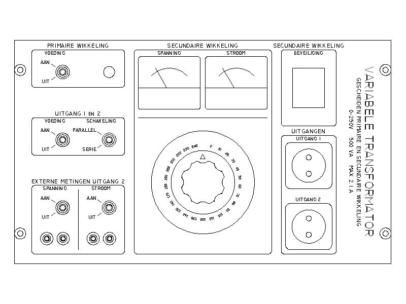

Zoals in de voorgaande berichten te lezen is heb ik in augustus 2012 een regelbare transformator met galvanische scheiding tussen primaire en secundaire wikkelingen gekocht. Het is de bedoeling deze netjes in te bouwen in een behuizing om er een regelbare AC voeding van te maken. Ik ben begonnen met het ontwerp maar omdat ik vastliep en andere urgentere zaken is dit een tijd blijven liggen. Ik heb een paar dagen vrij genomen om dit project weer voor te zetten. Om alles bij elkaar te houden wil ik in deze discussie verder gaan met mijn bouwverslag.
Hart is dus de VOLTAC BP-5 NW (Separate Winding Type) trafo. Deze heb ik van een duitse meneer overgenomen die m al een tijd te koop had staan. In eerste instantie was het alleen binnen Duitsland verzenden met DHL maar ik heb hem toch kunnen overtuigen hem met DHL naar Nederland te versturen. "Leveringsomvang" is de trafo op montageplaat, een knop/handwiel en een wijzerplaat.
Ik zat een beetje vast met het ontwerp omdat ik een aantal dingen in mijn hoofd had maar die niet binnen de behuizing te realiseren leken. De behuizing had ik ook al gekocht (ik denk in 2012 al), dit is een Hammond 1452PG9 behuizing (linkje) en ongeveer de grootste niet-19"-rack behuizing die ik kon vinden. De laatste dagen wat compromissen met betrekking tot mijn eerdere ontwerpeisen gesloten, wat heeft geresulteerd in het volgende ontwerp voor een frontplaat:
Enige toelichting op de frontplaat:
Links boven: Aan/uit met controlelampje.
Links midden: Schakelaar om de uitgangen aan/uit te kunnen zetten en te kiezen of ik ze in serie of parallel wil gebruiken.*
Links onder: Uitgangen om spanning en stroom met een multimeter te kunnen meten, voor het geval ik het precies wil weten. De paneelmeters zijn niet nauwkeurig (ivm kosten) en een meter voor de stroom met het juiste bereik is niet te vinden. Externe metingen alleen voor uitgang 2.
Midden boven: Paneelmeters om spanning en stroom van de secundaire wikkeling te meten:
Midden onder: De draaiknop voor het instellen van de secundaire spanning.
Rechts boven: Een dubbelpolige 2A automaat als beveiliging van de secundaire wikkeling tegen overbelasting
Rechts onder: Twee uitgangen. Ik heb ze verticaal gedaan, bij gebruik van een haakse stekker kan die naar rechts steken zonder naastgelegen apparatuur te blokkeren.
*Serie kan handig zijn om een apparaat met (vermoedelijke) kortsluiting in serie met een gloeilamp aan te sluiten. Makkelijk als dat simpelweg met een schakelaar kan en ik niet met losse draadjes aan de slag hoef. De schakelaar voor serie/parallel is eentje met 3 standen (aan - uit - aan) om zeker te zijn dat hij "breek voor maak" werkt.
Voor mijn gevoel heb ik nu een mooie frontplaat ontworpen die overzichtelijk is en de voeding plezierig en met weinig kans op schakelfouten laat bedienen. De trafo zit in het midden (L/R) maar wel vlak achter de frontplaat. Al met al licht het zwaartepunt redelijk neutraal. Ik heb gekeken of de trafo wat meer naar achteren had gekund maar dat maakt de boel ingewikkelder/duurder (as verlengen) en past eigenlijk ook niet goed in de diepte.
Als ik weer een update heb zal ik die hier plaatsen.
1) Aan - uitschakelaar voorzien van een voorijlend contact om de trafo via een weerstand aan te sluiten en de hoge inschakelpiek te dempen ? Hoe groot is het tranfo vermogen ?
2) Wil je echt een gloeilamp als stroombegrenzing gebruiken of een weerstand met gelijk vermogen en weerstand ? Eventueel een neon lampje over de weerstand zetten om te zien of er kortsluiting is ?
3) Waarom geen twee banaan aansluitbussen (6 amp) parallel met de uitgang, voor het geval je twee losse draden wil aansluiten.
Voor de rest ziet het er prima uit.

Voor de trafo heb ik geen beperking van de inschakelstroom voorzien. Vermogen is 500 VA en hoop het met een trage glaszekering af te kunnen. Anders heb ik nu de oplossing voorhanden, waarvoor dank!
Hoe ik de serieweerstand verzorg staat nog niet vast, ook afhankelijk van het apparaat dat getest moet worden en wat ik voorhanden heb. Daar is zo een stekker op gemaakt. Ik heb hier in ieder geval al twee plankjes met een E27 opbouwfitting liggen. En 2x 40W en 2x 60W gloeilampen ingeslagen voordat die uit de handel gingen. Als ik met losse draadjes wil/moet/ga werken dan zou ik daar denk ik ook een stekker voor gebruiken ipv losse banaan aansluitbussen.
Ik heb de uitgangen voor de externe metingen nu met een hartafstand van 19mm. Daar past dan weer een 4mm veiligheidsbus naar BNC verloopstuk op, mocht ik iets met de scoop willen meten.

Heel netjes gemaakt. Enige kritiek op je schakelaars: het zal wel niet zoveel gebruikt worden, maar die dingen zijn wat te 'tam' voor een dergelijk inductieve last. Er staat waarschijnlijk wel '2A' op, maar dat is wel voor een Ohmse last. Waarschijnlijk AC1 terwijl die trafo toch al snel AC6a is. Ofwel: die zouden wel eens kunnen gaan hemelen op termijn.
de bekende zwarte tuimelschakelaars met soldeerogen op de zijkant zijn idd 2A, maar die rode zijn een stuk moderner, en kunnen 6A of 10A aan.
ben wel benieuwd naar de primaire zekering in het chassisdeel. als je de variac aanzet met de knop op 250V, gaat een te kleine zekering er snel zat uit..
verder heel netjes gemaakt zo, alles recht en netjes afgewerkt zo..
