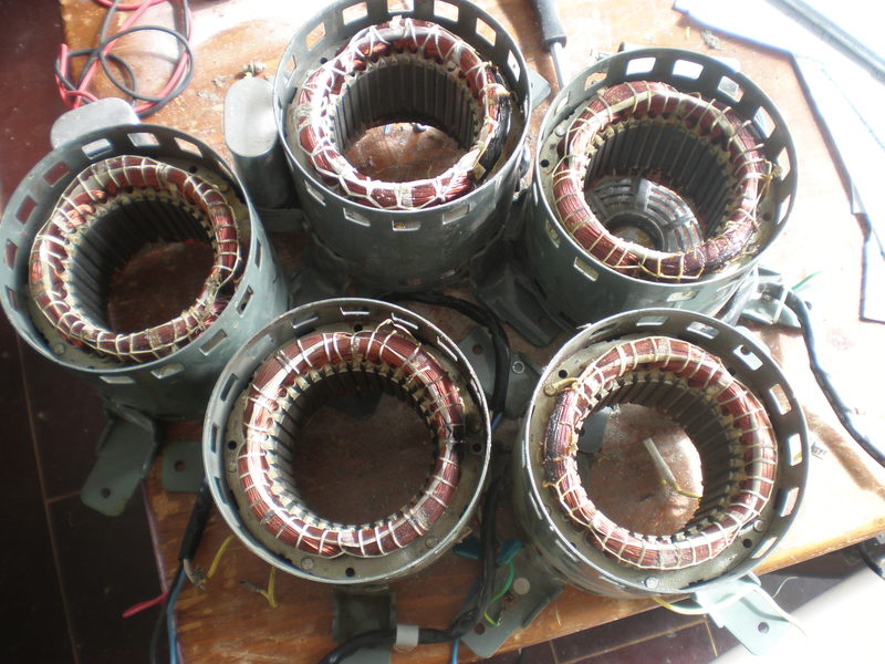

Ik heb 4 dezelfde motoren van ventilatoren. Alle motoren hebben slechte/verbrande wikkelingen. Zou het opnieuw laten wikkelen haalbaar zijn? Helaas heb ik verder weinig informatie over de motoren.

Ik heb nu 2 van de 5 motoren wat nader bekeken. (1 van de 5 meet redelijk) In eerste om instantie vrij standaard dingen. 3 toerig, condensator. Alleen bij deze twee gewoon zwart verbrande wikkelingen. Nu zit er een thermische zekering in de dingen in serie met de nullijn. self resettenble, alleen heeft deze blijkbaar niet zijn werk gedaan. Binnenkort de rest onderzoeken.
Stel alles is zwart verbrand, lijkt me dat een productie fout? thermische zekering doet niet wat hij moet doen.

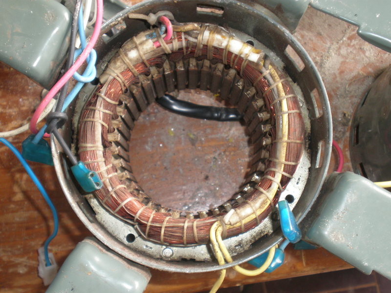

Dus alles eens goed bekeken:
op de foto zie je het niet allemaal even goed. Op de moter midden bovenaan bijvoorbeeld wel. Zo hebben de allemaal plekken.
Dan de andere kant met de thermische veiligheid.
Geen zwarte plekken.
