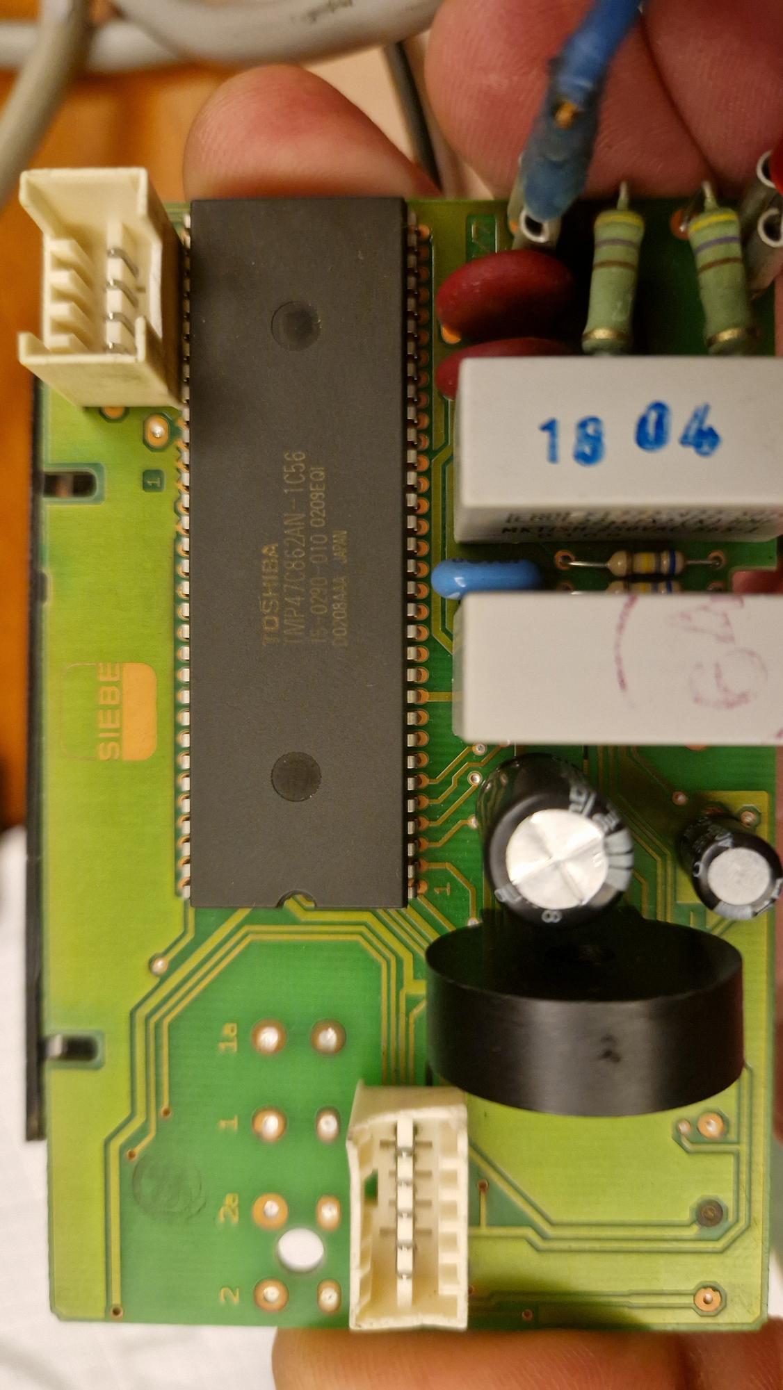

Ik loop hier al een tijdje mee te stunten, maar ik kom er niet uit.
Het gaat om een klokje uit een miele combimagnetron. Alle functies werken, behalve de magnetron.
Als je de magnetron start hoor je heel even de twee relais die voor de hoogspanningstrafo zijn aantrekken en bijna direct weer afvallen.
Tegelijkertijd dimt het display tot ongeveer halve sterkte.
De constructie is een hel om in te zoeken, een dicht bepakte print met veel smd spul en er is geen logische schakeling in te ontdekken ( ik vermoed dat men de relais in serie schakelt met een condensator voeding of iets in die richting. )
Heeft er iemand ervaring met deze symptomen er staan verschillende vergelijkbare combimagnetrons met het zelde defect op marktplaats, dus het is een veel voorkomend probleem.
Ik heb alle smd diodes / transistors in het relais stuurcircuit vervangen, evenals de 79L05 en de voedings elco's. Een van die elco's was overigens zeker naar de vaantjes.
http://gigawatts.nl/co/projects/Miele/IMG_8695-001.JPG
http://gigawatts.nl/co/projects/Miele/IMG_8690-001.JPG
De relais zitten op een losse print en lijken in orde :

Op de klok print staat het volgende:
AT&S FE-4D
EL138
SIEBE
De magnetron is (waarschijnlijk .. staat niet hier ) een H 137 MB

ik mag gezien die trafo ervanuit gaan dat de print gevoed wordt daarmee? anders zouden de symptomen op een slechte mkp voeding lijken. relais komen in, spanning zakt door rotte voedings mkp en de boel valt uit..
anderzijds is die grote elco op de trafoprint een beruchte, die zaten in de charly vhs recorders ook (laat 80's), uiterlijk prima maar capaciteitsloos. had laatst een klokje wat dit probleem ook had, 4 relais en maar 2 samen inschakelen was mogelijk zonder uitval. ook veroorzaakt door de rotte elco van dit merk..
Nee, daar mag je niet van uitgaan :P Die trafo is voor een deurvergrendel solenoid, de elco ook.
MKP's zijn al vervangen, het is echt wat vreemds. er is wel een rail waar ik de spanning zie zakken ( over 1 van de buffer elco's ) maar als in daar extern prik op zet werkt het nog steeds niet.
meten de relais nog wel allemaal hetzelfde op de spoel ? er kan een spoel dood zijn.. even testen aan een losse voeding kan ook met die losse print..
werkt de magnetron wel als je de trafo overbrugt met een schakelaar oid ? er zit ook geen klep in het ding die voor de oven nodig is,maar de magnetron heeft deze niet nodig. vaker als deze klep dan open blijft komt er een storing. dat is een probleem bij een ander merk, maar het wachten op een signaal van iets kan ook hier het punt zijn..
Jep, magnetron an sich werkt, spoelen meten niet gelijk, maar dat komt omdat ze niet gelijk zijn. Er zitten drie 24V relais en een 15V relais op.
Kleppen of externe frut is het niet, klokje zelf zakt in de frut als de magnetron relais opkomen, als ik de klok op een lager vermogen zet (450W) kan ik precies volgen wanneer de klok de magnetron wilt in/uitschakelen. Hij komt niet verder dan een klik van 1 a 2 seconden.
schakelt de trafo over die weerstand heen op 450w ? het kan zijn dat ofwel die weerstand rot is, of de 230v voeding zakt in doordat de magnetron gaat lopen. heb je nagemeten of de 230v voeding voor de mkp's niet inzakt ? dat kan door een gare clixson, deurschakelaar komen oid..
Nop, niet het probleem, ik heb gewoon los rechtstreeks 230V op de klok pennen.
ITS ALIVE
Er zit een haarscheur in een van de baantjes naar de relais spoelen op de relais print, en omdat die relais op de een of andere smerige manier iets met de voeding te maken hebben zakt de hele frut in elkaar als dat relais aangesproken wordt.

Nou, ik HAD al een elco vervangen in de voeding, wel lek, maar niet de oorzaak.
Dat scheurtje kwam er trouwens omdat die relais print niet handig gemonteerd zit. Het printje zit in een plastic houder boven een opening in de oven. De hitte vreet het plastic op en zorgt dat er damp kan condenseren onder de relais en de relais print heet wordt / afkoelt.
Dus draadje er op, bakje in de alu tape, en de print in een paar lagen redcoating.

Ik had hetzelfde probleem als Sine, het apparaat viel 1-2 seconden na starten uit en het display viel weg. Ik heb de grote elco van 470uF op de klokprint vervangen (deze was lek), nu werkt alles weer na behoren.
Voor zover ik kon zien, wordt de print gevoed door 230VAC, deze elco zit waarschijnlijk in het voedingsgedeelte en sloeg waarschijnlijk door, waardoor de voeding voor de print wegviel na inschakelen.

Dank voor je snelle reactie. Het gaat om exact hetzelfde type: een Miele H147MB. De print/kloksturing is type EL138.
Wat mij opviel tijdens het meten: op de twee X2-aansluitingen (AC) meet ik op de ene 50 V en op de andere 30 V. De 470 µF-elco die normaal 24 V zou moeten krijgen, staat echter op 5 V (en soms zelfs 0 V). Op dat moment meet ik op beide X2-punten 50 V.
Als ik op de A7W meet (waar volgens mij de AC naar DC wordt omgezet), krijg ik bij inschakelen eerst 30 V en na ongeveer 30 seconden loopt dit op naar 44 V. Voor mijn gevoel gaat er dus iets mis in het DC-gedeelte: het lijkt alsof de AC-spanning wel klopt maar de gelijkrichting/regulatie niet.
Wat denk jij hiervan? Alvast dank!
Desoldeer beide X2 condensatoren en meet deze na, vaak slecht in capaciteit en veroorzaakt deze euvels..
