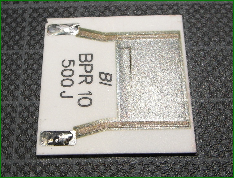

Het tweede onderdeel is een kleine xtal kachel van Kuhne-Electronic.
Dit is een klein verwarmings element gemonteerd op een AL203 keramiek plaatje.
Het is bedoeld om een xtal op ongeveer 41C te houden om daarmee de drift van zend/ontvangers gebruikt door zendammateurs een beetje stabiel te houden.
De QH40A
http://www.kuhne-electronic.de/en/products/crystal-heater/qh-40-a.html

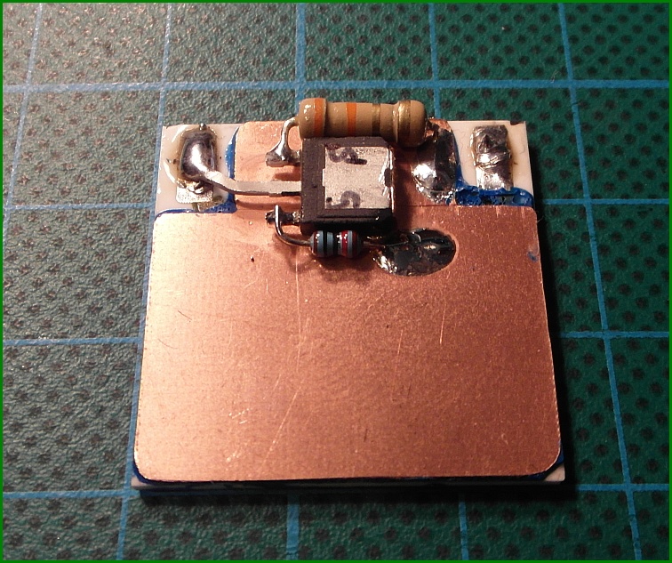

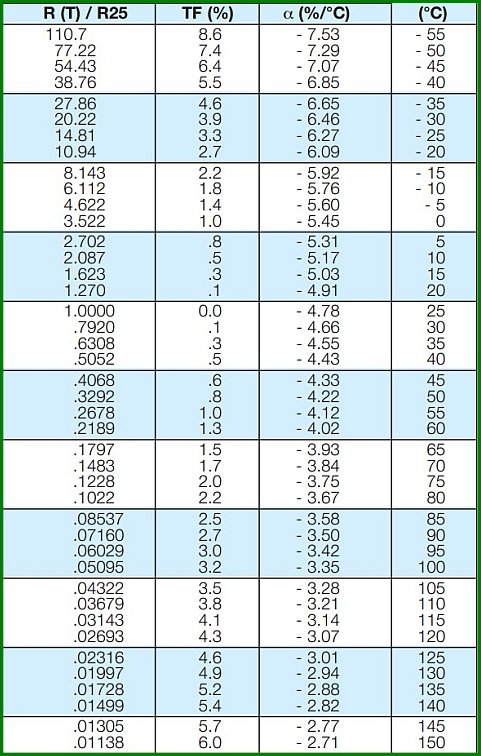

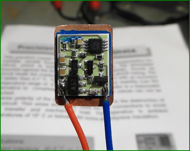

Het eerste probleem is de temperatuur van de QH40A, deze is ongeveer 41C en te laag voor mijn toepassing.
De onderdelen die ik er op monteer genereren ook warmte en dan gaat het ongeveer bij 35 a 36 graden mis schat ik in.
Dat houd in dat er nier meer goed geregeld kan worden.
Dus... dat wordt "Reverse Engeneren" en dat is gelukt, de schakeling is verder erg simpel.

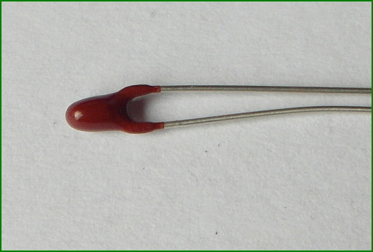

Een opamp en een brugschakeling met in een been een PTC van 2K.
De fabrikant heeft waarschijnlijk al rekening gehouden met een andere temperatuur.
Nadat ik het schema had geteken en wat had gerekend er aan bleek het vrij simpe.
Er zit een 560 Ohm weerstand in een deel van de brug, als je deze kortsluit kacheld hij naar ongeveer 52C.
Precies wat ik nodig had om hem op een zomerdag nog redelijk te laten regelen.

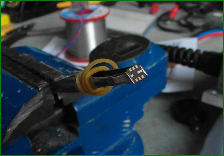

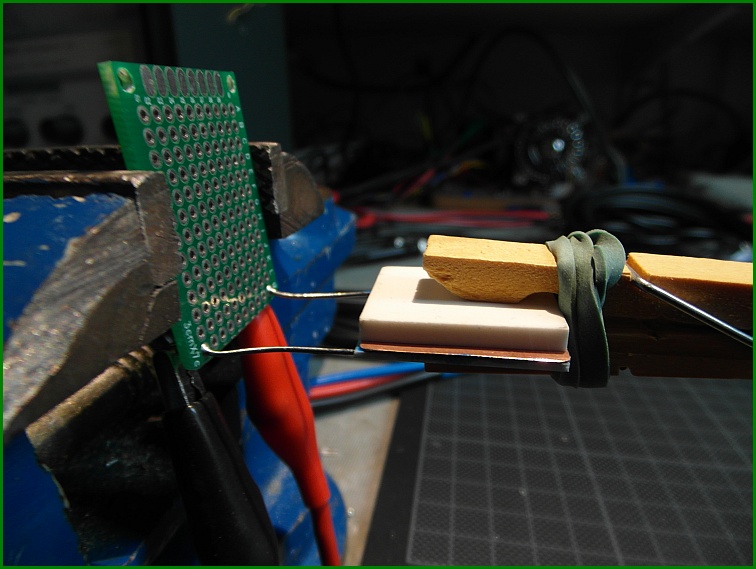

De LT6655 in een pincet geklemt om de draden er aan te kunnen solderen.
http://www.bramcam.nl/NA/NA-01-Oven-Ref/NA-01-Oven-Ref-05.jpg

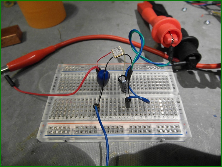

De bedrade referentie op een breadboard.
http://www.bramcam.nl/NA/NA-01-Oven-Ref/NA-01-Oven-Ref-13.jpg

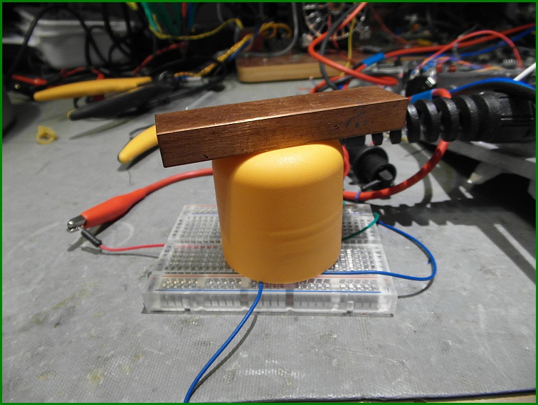

De referentie d.m.v. een dop die behoorde aan een zeepflacon beschermt tegen tocht.
Als ik een Audio fanaat zou zijn, zou ik magische krachten toekennen aan het dikke stuk koper.
De voeding zou dan optimaal stabiel zijn als de koper bar onder een bepaalde hoek met de referentie staat! ;-)
Hier is de functie de massa die het dopje richting het middelpunt van de aarde drukt (ongeveer dan)
http://www.bramcam.nl/NA/NA-01-Oven-Ref/NA-01-Oven-Ref-10.jpg

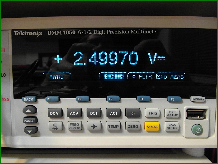

De uitgangsspanning van de referentie, nee niet precies 2,5V, hij zit er 0,012% naast en is ruim binnen de specs.
De preciese uitgansspanning is niet van belang, daarom heb ik het er hier verder ook niet over gehad.

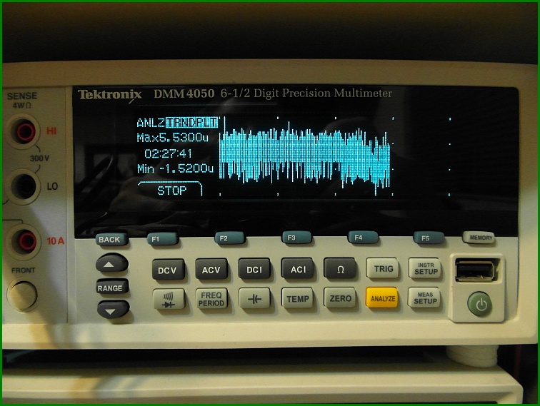

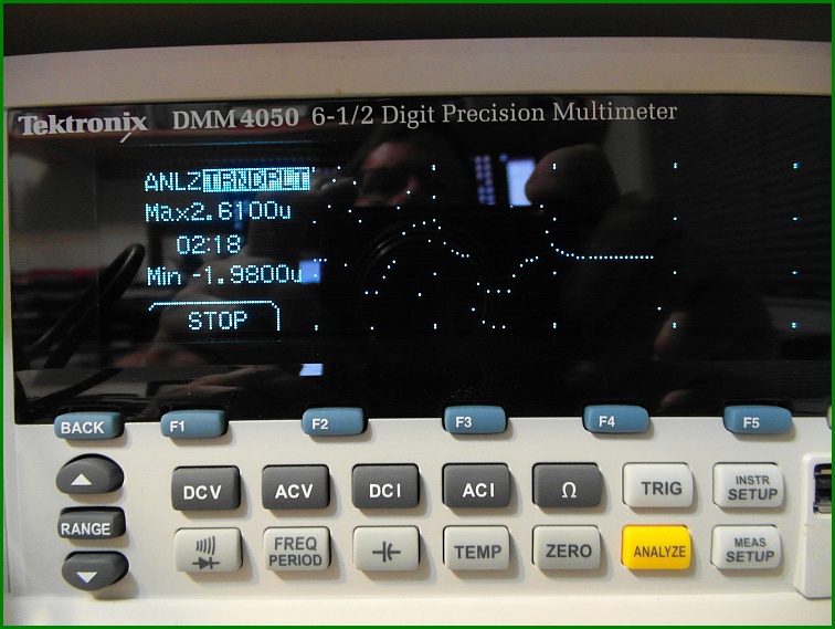

De ruis uit de LTC6655 bij en meting van bijna 2,5 minuten, erg goed!!
http://www.bramcam.nl/NA/NA-01-Oven-Ref/NA-01-Oven-Ref-14.jpg

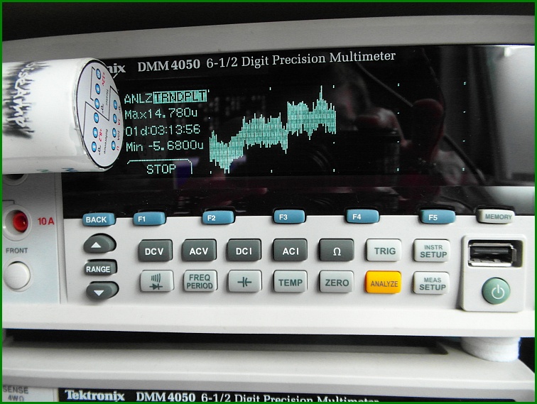

De ruis bij een meting van ongeveer 2,5 uur.
http://www.bramcam.nl/NA/NA-01-Oven-Ref/NA-01-Oven-Ref-11.jpg

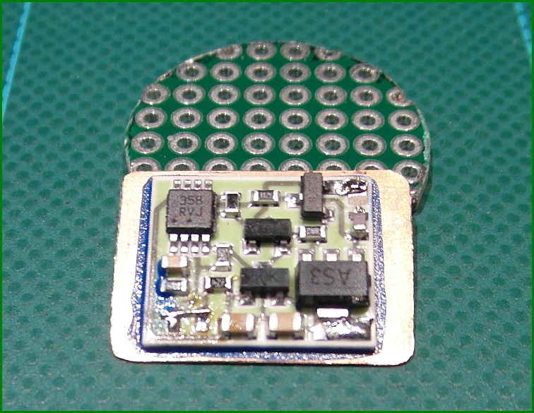

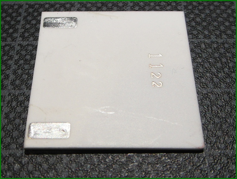

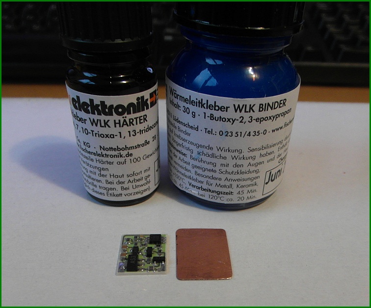

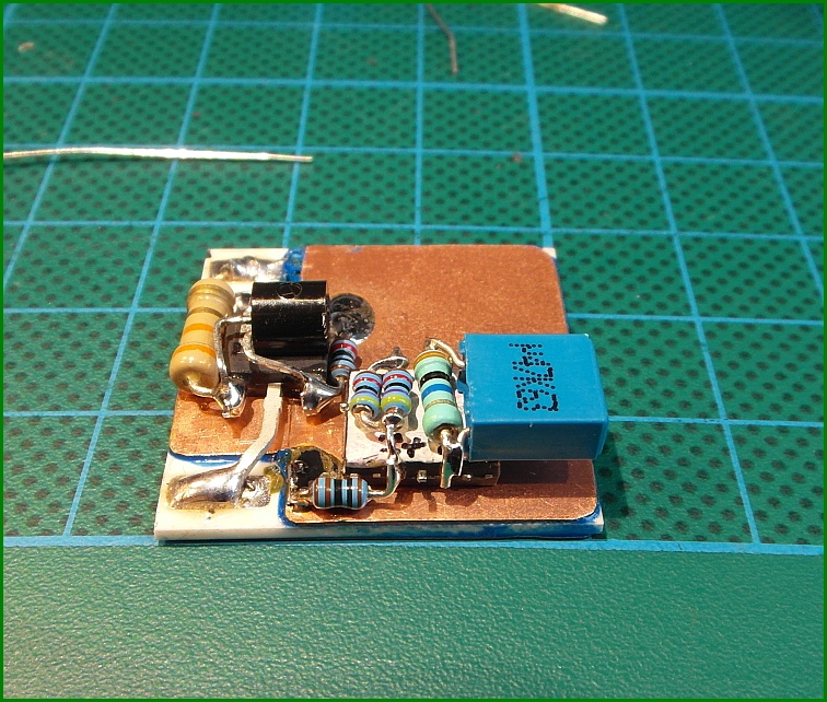

Dit is de QH40A met het sukje print waarop de electronica komt en de speciale lijm.
http://www.bramcam.nl/NA/NA-01-Oven-Ref/NA-01-Oven-Ref-04.jpg

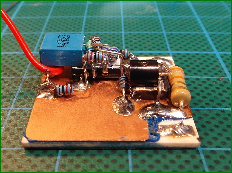

Nu is hij gelijmd op het stukje print en klaar voor de test.
Links bovenaan zit de "561" weerstand die wordt kortgesloten om ongeveer 52C te krijgen.
http://www.bramcam.nl/NA/NA-01-Oven-Ref/NA-01-Oven-Ref-03.jpg
Close-Up van de kachel met kortgesloten weerstand positie en het stukje print waarop hij gemonteerd gaat worden.
http://www.bramcam.nl/NA/NA-01-Oven-Ref/NA-01-Oven-Ref-01.jpg
Dit is de gemodificeerde kachel en een orginele samen met met printje en kapje.
http://www.bramcam.nl/NA/NA-01-Oven-Ref/NA-01-Oven-Ref-02.jpg

Met het oventie aan is de temp stabiliteit minder dan 2ppm.
Dit kan ik niet absoluut zeggen. omdat ik ook de TEK DMM4050 meet.
Deze heeft natuurlijk ook drift, maar uit ervaring met andere stabile referenties weet ik hoeveel ongeveer.
Dit is na ruim 1 dag met grote verschillen hier in het Lab en ook grote vochtigheids verschillen.
http://www.bramcam.nl/NA/NA-01-Oven-Ref/NA-01-Oven-Ref-22.jpg
Verder is het geheel natuurlijk nog niet tot rust gekomen, meestal gaat men uit van ongeveer 1000 uur.

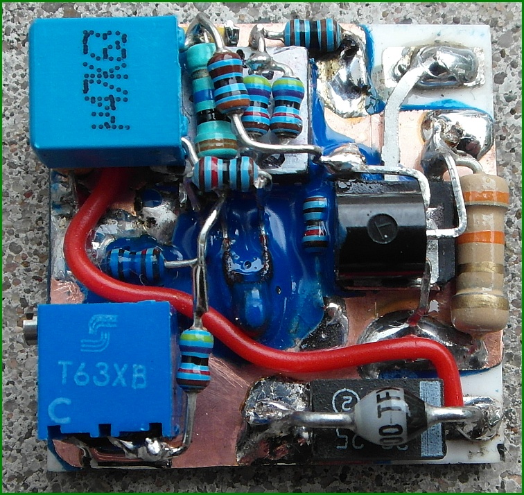

Ik heb een redelijk grote misser gemaakt met het bouwen van deze referentie,
ik heb de onderzijde afgesloten met hobby lijn, blijkt die rotzooi in ieder geval als het nog niet is uitgehard te geleiden@!@#@!!#!@#
Nog een technische misser, ik ging er vanuit dat de moderne chopper opamps duidelijk beter zijn dan de oude versies wat capacatieve belasting betreft.
Nou... dat zijn ze maar een beetje! gelukkig is de belasting via weerstanden en niets direct aan de uitgang van de opamp, dus hij is stil pfff.

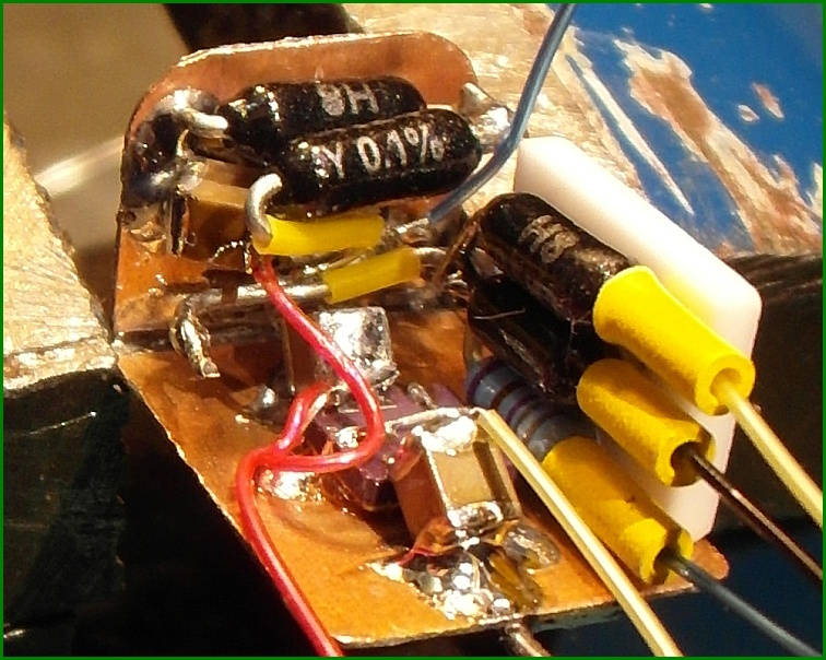

Dit is de referentie voor hij met blauwe thermische lijm is ingesmeerd.
http://www.bramcam.nl/NA/NA-01-Oven-Ref/NA-01-Oven-Ref-15.jpg

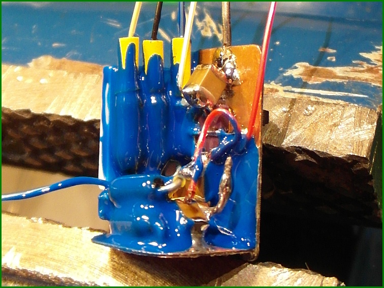

En dan nu de blauwe lijm er op.
http://www.bramcam.nl/NA/NA-01-Oven-Ref/NA-01-Oven-Ref-18.jpg

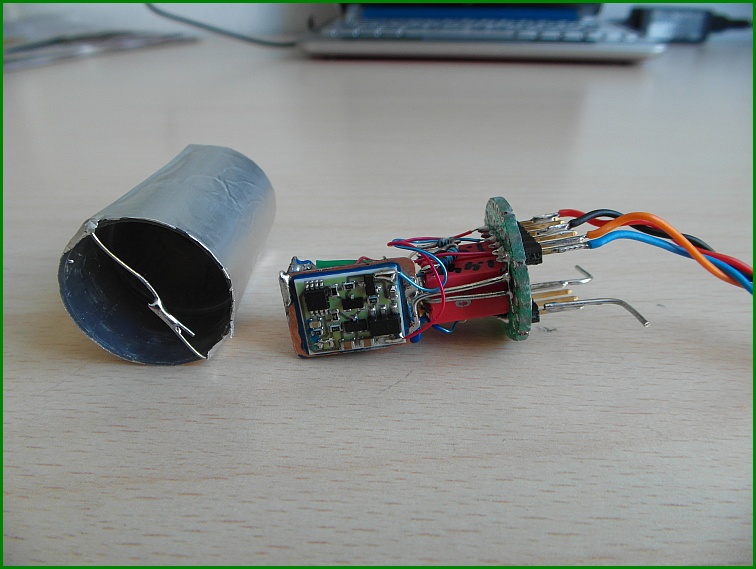

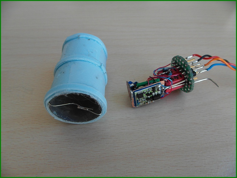

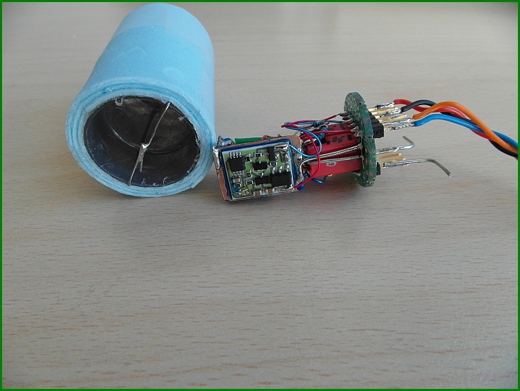

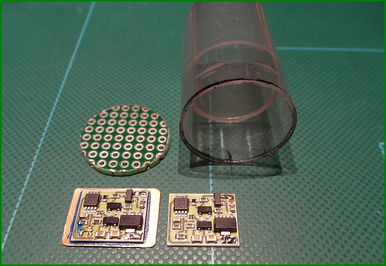

Hier is de referentie en kachel gemonteerd op een rond stukje print en nu zijn ook de rode condensatoren te zien van het low pass filter.
Verder het platic kapje voorzien van wat alu folie met de draadjes die later gebruikt worden voor aansluiten van het alu scherm.
Het scherm dient voor de capacatieve afscherming en de reflectie van de infrarood straling (warmte) van de kachel zodat zo veel mogelijk binnen de behuizing blijft.
http://www.bramcam.nl/NA/NA-01-Oven-Ref/NA-01-Oven-Ref-19.jpg
Dit is de eerste laag polystyreen om het dopje.
Verder kan je zien dat de meeste bedrading erg dun is, behalve de voedings nul, dit is om het warmte verlies te beperken.
De referentie uitgang heeft trouwens zijn eigen nul, anders gooi ik de bereikte stabiliteit zo het raam uit :-)
http://www.bramcam.nl/NA/NA-01-Oven-Ref/NA-01-Oven-Ref-20.jpg
Nu zit de twee laag polystyreen er omheen.
http://www.bramcam.nl/NA/NA-01-Oven-Ref/NA-01-Oven-Ref-21.jpg

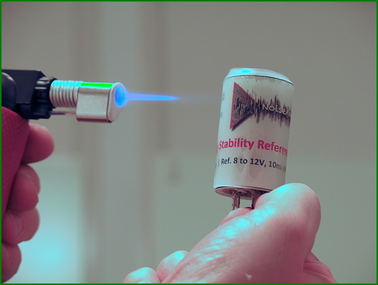

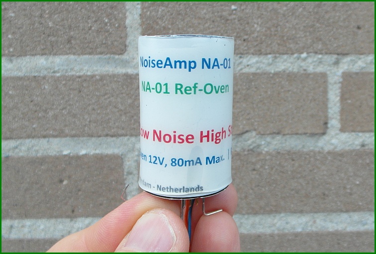

En dit is een kachel aan de buitenzijde nadat ik op de computer een label had gemaakt.
Jammer kreeg ik het niet strak genoeg het krimpkous er omheen, dit komt door de dubbele laag polystyreen hier zit ruimte tussen en dit is de bedoeling voor betere isolatie,
de ruimte wordt echter ingedrukt door het krimpkous...
http://www.bramcam.nl/NA/NA-01-Oven-Ref/NA-01-Oven-Ref-23.jpg
De Ref-Oven is klaar!
http://www.bramcam.nl/NA/NA-01-Oven-Ref/NA-01-Oven-Ref-25.jpg
De bovenzijde.
http://www.bramcam.nl/NA/NA-01-Oven-Ref/NA-01-Oven-Ref-26.jpg

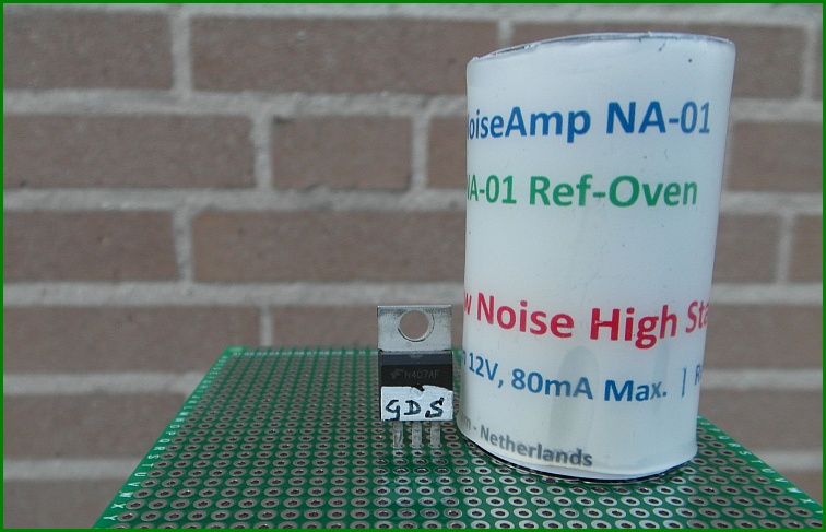

Dit plaatje is om een indruk te krijgen van de grote van de Ref-Oven.
http://www.bramcam.nl/NA/NA-01-Oven-Ref/NA-01-Oven-Ref-27.jpg

Uitgansspanning: 5,00102V
Ruis: niet te meten, alleen hele lage frequenties beneden de 10Hz.
Kachel
Voedingspanning: 12V
Stroom: ongeveer 35mA
Projectje is geslaagt, nu weer verder met de rest :-)

Alleen vraag ik me af waarom je de componenten hebt ingesmeerd met die blauwe lijm.
Ha die Haasje93, :-)
Dank je voor het compliment.
De blauwe lijm is om de onderdelen zo veel mogelijk op de zelfde temperatuur te houden.
Het geleid warmte heel goed, verder zorgt het er voor dat de onderdelen die ik heb ingesmeerd niet meer kunenn bewegen.
Helemaal in de blauwe lijm dompelen is meestal geen goed idee.
Dan gaat er te veel materiaalstress optreden, hierdoor krijg je weer
uitgansspannning verschillen.
Dit allemaal aan de hand van mijn ervaring met het bouven van verschillende ovens en referenties.
Gegroet,
Blackdog

Hi Heren,
Ik heb nog een versie van een oventje gemaakt en dan nu een op een Powerweerstand BPR10 van TT electronics (Welwyn).
Het is een dikkefilm weerstand op een aluminium oxide substraat.
De BPR10 zonder pootjes en de weerstandzijde, hier komt de ovenelectronica op.
http://www.bramcam.nl/NA/BPR10-Oven/Oven-Lijmen-a.jpg
Dit is de achterzijde en hier wordt de referentie electronica op gebouwd.
http://www.bramcam.nl/NA/BPR10-Oven/Oven-Lijmen-b.jpg
Hier wordt het eerste printje op de weerstand gelijmd, door ervaring rijker, gebruik ik hier voor het aandrukken
een knijper en een alu isoleerplaatje om het mooi vlak aan te drukken.
De rode en zwarte kabel is de voeding die de weerstand opwarmt zodat de lijm snel droog is.
http://www.bramcam.nl/NA/BPR10-Oven/BPR10-04.jpg
Inspectie of het printje wel recht zit...
http://www.bramcam.nl/NA/BPR10-Oven/BPR10-06.jpg
De eerste electronica van de ovencontroler zit er op.
Dit is een kleine powerfet met de 3.3 Ohm sourche weerstand, die gebruikt wordt voor de stroombegrensing.
http://www.bramcam.nl/NA/BPR10-Oven/BPR10-03.jpg
Nu is de 2N3906 stroombegrensings transistor op de Fet gemonteerd en ook het IC LM10 is gemonteerd.
http://www.bramcam.nl/NA/BPR10-Oven/BPR10-07.jpg
Aanzicht andere zijde.
http://www.bramcam.nl/NA/BPR10-Oven/BPR10-08.jpg
Nu is alles gemonteerd en in het midden zit de AVX NTC van 100K onder een blauwe klodder thermische lijm.
De lijm loopt ook onder de LM10 en de Fet door zodat het allemaal goed de zelfde temperatuur heeft.
Rechts bovenaan zit de 0.47uF integrator condensator, deze is te klein, in de behuizing voor het oventje
is nog wat ruimte voor een extra 1.5uF die er parallel aan komt te staan.
De 10M weerstand tussne de uitgang van de opamp en de - ingang ook veranderd en is nu 1M geworden.
De oven loopt dan rustig naar de gewenste temperatuur toe zonder oveshoot.
http://www.bramcam.nl/NA/BPR10-Oven/BPR10-10.jpg
Dit is de AVX NTC uit de NJ28 serie.
http://www.bramcam.nl/NA/BPR10-Oven/NTC-NJ28RA0104.jpg
En hier een lijstje hoe de NTC zich gedraacht bij verschillende temperaturen.
http://www.bramcam.nl/NA/BPR10-Oven/NTC-NJ28RA0104-List.jpg
Wat gegevens.
Max startstroom: 200mA
Ingestelde Temp: 45C
Tot tot 45C: < 1Min.
Verbuik bij 21C. 50mA (12Vx50mA=600mW)
De stabiliteit kan ik op het ogenblik niet netjes meten daar mijn TEK meters nog weg zijn voor kalibiratie.
Later meer metingen wat temp stabiliteit betreft.
De bedoeling is dat dit niet meer dan 0.05C wordt, we zullen zien :-)

Er zijn van dat soort oventjes geproduceerd (gebaseerd op PTC elementjes) in een DIL voetje, speciaal om IC's op temperatuur te houden. Als het goed is heb ik er nog eentje liggen.
Als je een kristal op 41°C wilt zetten, zul je daar overigens wel een daarvoor geschikt kristal moeten aanschaffen. De temperatuurkromme van zo'n kristal heeft ongeveer de vorm van een parabool en de top daarvan moet overeen komen met die van de oven (of makkelijker andersom) Veel kristal ovens werken daarom op een temperatuur, ergens tussen 70 en 80°C, omdat daar een natuurlijk optimum ligt bij een bepaalde kristalsnede.

Ik heb hier een redelijk collectie Xtal ovens, en twee ovens die diverse electronica bevatte gesloopt uit dumpspullen.
Wat jij echter beschrijft over dat DIL voetje ken ik niet, fototje misschien?
Behalve spannings referenties hebben ook oventjes mijn aandacht.
We hebben allemaal zo onze afwijkingen *grin*
Gegroet,
Blackdog

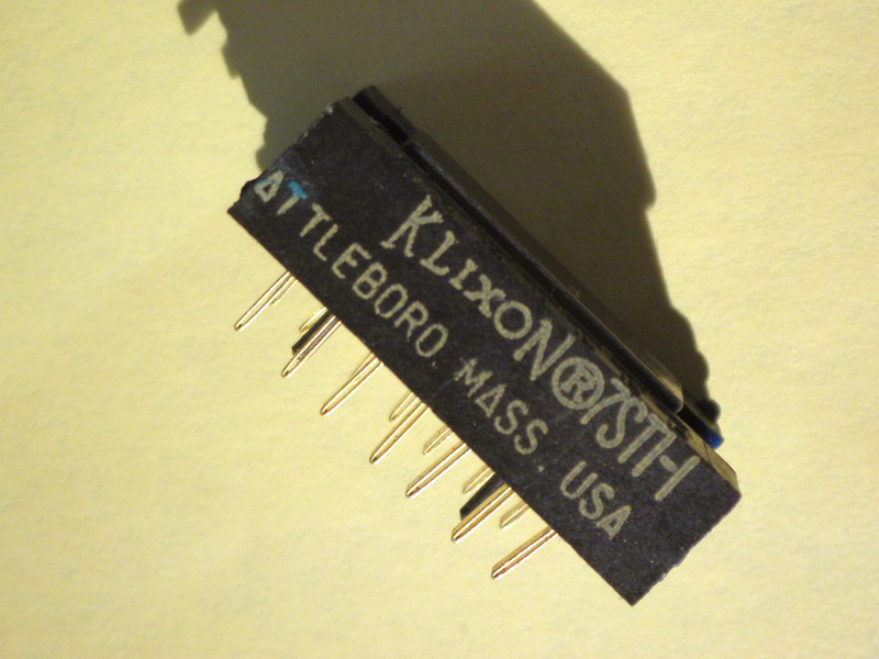

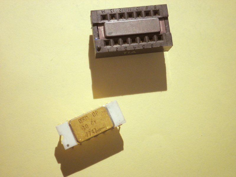

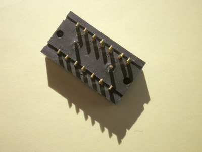

Hoi blackdog,
Soms zijn die afwijkingen behoorlijk congruent >:)
Hier wat kiekjes:
http://www.uploadarchief.net/files/download/resized/p9240951.jpg
Hier samen met een OP10 in keramisch huisje.
Het grijze rechthoekje is het elenment
http://www.uploadarchief.net/files/download/resized/p9240952.jpg
Zijkant met logo
http://www.uploadarchief.net/files/download/resized/p9240953.jpg
Onderzijde; die twee pennetjes in het midden zijn voor de heater aansluiting
Ik zal eens kijken of ik de datasheet kan vinden....

YES!!!!!
Was ik toch vergeten dat ik behalve een APEX VRE3050a referentie nog een 10V VRE310A had liggen
en deze al een maand of acht met andere referenties IC's aan het verouderen is op een breadboardje. :-)
Wat veranderd dit nu aan het schema?
Een heleboel, ik hoef niet meer 2x te versterken dus ook de drift wordt niet 2x versterkt.
De VRE310A heeft verder de zelfde specificaties met als toevoeging een referentie ground.
