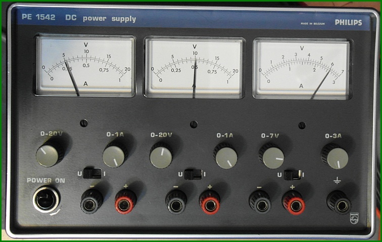

Dit is het front na een schoonmaak beurt.

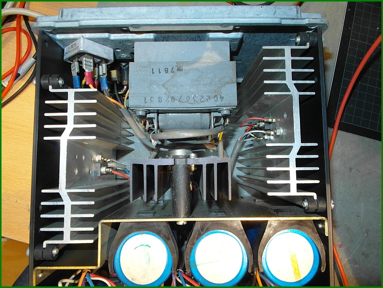

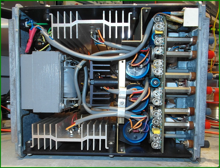

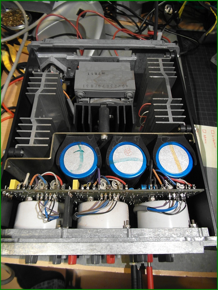

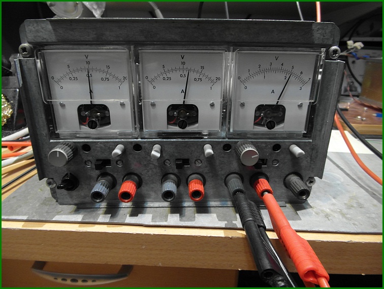

Dit is een vooraanzicht maar dan zonder kast.
De trafo en de drie koelplaten, de zwarte koelplaat in het midden is ook voor de middelste voeding,
deze is dus kleiner dan de rechtse maar de voeding is van het zelfde vermogen.
Deze middelste koelplaat wordt onder de zelfde belasting dus warmer dan de linkse.
Deze foto heb ik genomen omdat ik de schakelaars moest schoonmaken en wou graag weten hoe de beddrading op de printpennen zat.

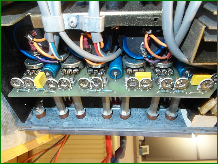

Dit is een plaatje van de onderzijde van de voeding, je kan alle instelpotmeters zien en de drie buffer elcos.
Het zijn nu niet echt dunne draadjes die naar de aansluitbussen lopen...

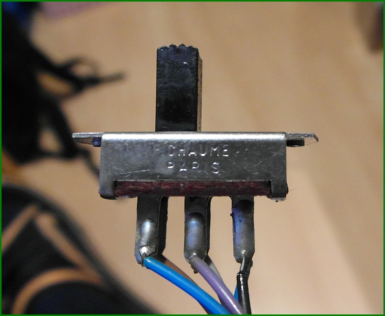

De schakelaar waren bijna niet te bewegen en de meters reageerde erg nerveus bij het aanraken van de schakelaars.
Dat wordt slopen dacht ik, maar het was vrij eenvoudig, aan de bovenzijde van de voeding vijf draadjes lossolderen
en twee schroefjes op de voorzijde losdraaien en daarna was de schakelaar met een beetje pulken uit de voeding te krijgen.
Zo ziet dat er dus uit

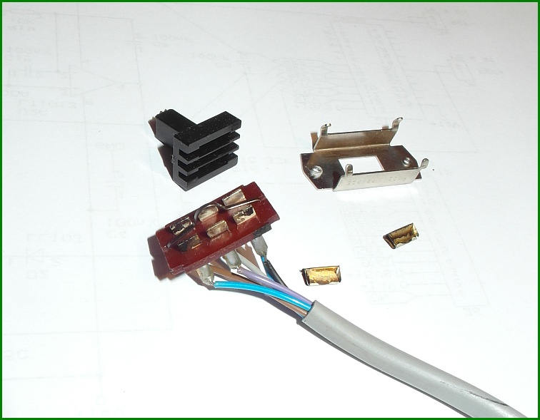

En dit is de binnenzijde.

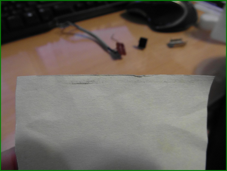

Waarom zo zwart? het is zilver, en voor de gene die het nog niet wisten, zilveroxide geleid ook stroom!
Waarom rammelt deze schakelaars dan toch? gewoon de bagger uit de atmosfeer die neerslaat op de contacten.
De voeding is 35 jaar oud, zo lang geleden zag ik er zelfs beter uit

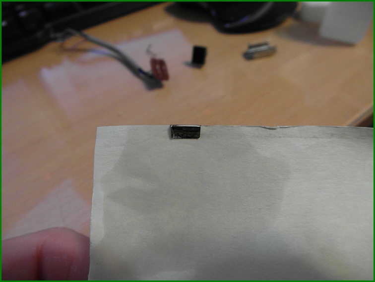

Hoe maak ik dit schoon, alcohol, stukje papier en schuiven maar.
Zo ook vele relais contacten schoongemaakt, dit van relais die niet meer te verkrijgen waren.
En dit laat het achter na het poetsen.

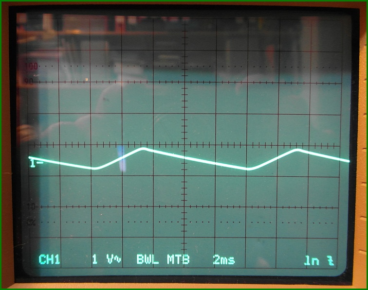

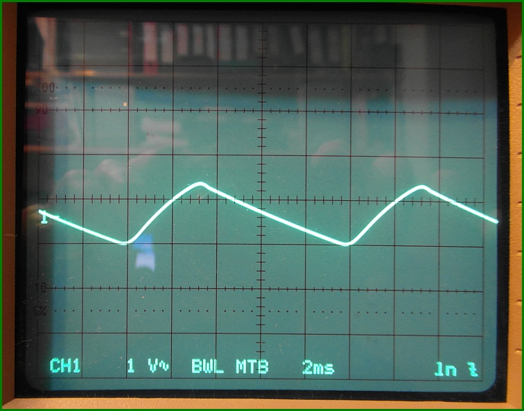

Ik was natuurlijk ook geintresseerd of de bufferelco's nog in een redelijke staat waren.
Los solderen daar had ik geen zin in, het kan ook anders namelijk en dat geeft een meer reële waarde van de condensator.

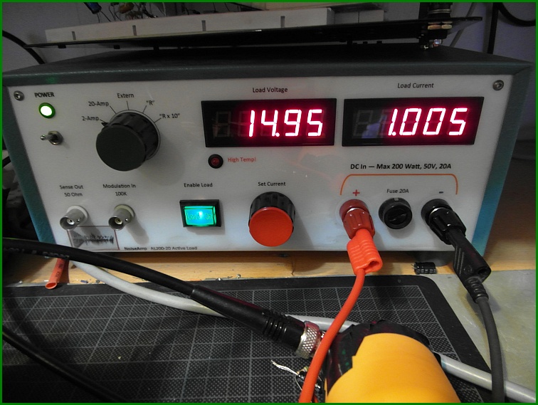

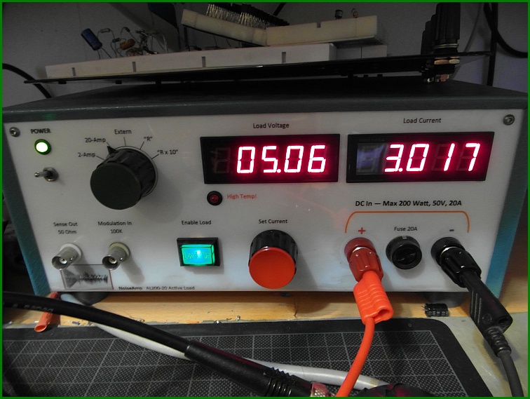

Zo stond mijn Load ingesteld
Ik belaste de 20V uitgangen met 1A en meette met de scoop de rimpel over de buffer elco van 10.000uF
En dit is de belasting van de 7V uitgang, nu met 3A stroom belast.
Dit is dus de rimpel bij 3 Ampere over de 15.000uF condensator
Hoe groot zij de elco's nu echt, een versimpelde formule helpt hierbij en ga uit van 50Hz frequetie als je dit gaat toepassen.
10.000uF geeft 1V-TopTop bij 1 Ampere stroom.
De 20V 1Ampere voedingen hebben ongeveer 700mV TT over de elco staan en deze zijn dus 14.000uF, mooi dus!
De 7V 3 Ampere voeding heeft 1,4V rimpel over de elco, dat is rond de 21.000uF, ook mooi!

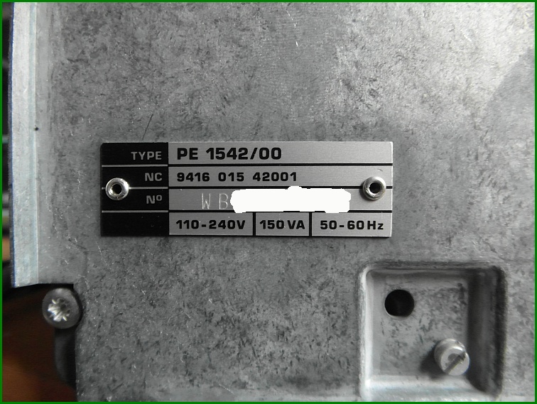

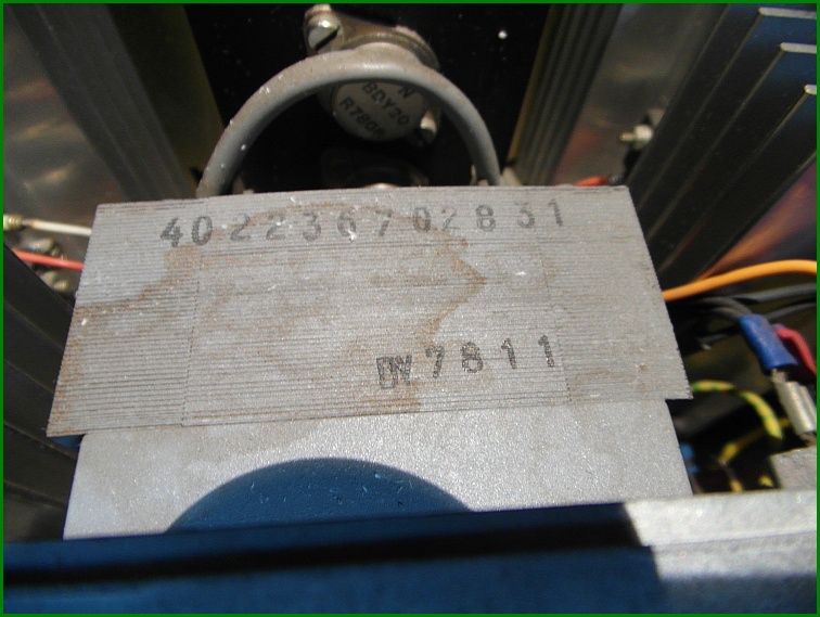

Degelijke bouw, daar stonden ze wel om bekend. In Waver (ik meen Made in Belgium te zien staan), bouwden ze in elk geval de iets zwaardere tot extreem zware lab- en industrievoedingen, openframe voedingen, netspanningsstabilisatoren etc. Dat moest dus wel vrij degelijk inelkaar zitten.
Zeer mooie degelijke voeding,made in belgium. staat er OV op die trafo? zouden dat letters zijn die staan voor de fabriek van de trafo?
de trafo heeft een Nederlandse 12NC.
de pe reeks uit die tijd is een degelijk gebouwde reeks geweest. helaas waren de witte potmeters voor de finetuning niet de beste. de voorganger van deze voeding heb ik ook nog ooit gehad, de pe1514. deze reeks had nog asz15 to3 torren.
Op de trafo staat DY, daar komen veel trafo's voor professionele apparatuur vandaan. Geen idee welke fabriek dat is.
Voor de Philipsnummer junkies, hier nog twee shots
Close-Up van het trafo nummer
En dit is het type plaatje.
Gegroet,
Blackdog
Dankje blackdog, beide vermoedens bevestigd
En als bonus nog een 12NC van het gehele apparaat erbij.
