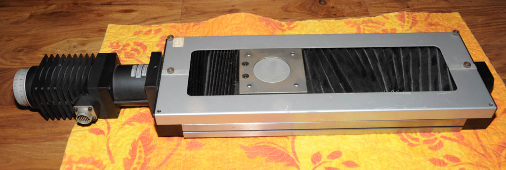

Ik denk dat ik iets heb waar ik je heel blij mee kan maken.
Dit is een precisie lineaire geleider uit een wetenschappelijk apparaat. Ik wilde hem voor CNC gebruiken maar daar is hij niet geschikt voor. De spoed van de spindel is heel klein en hij kan geen grote krachten verdragen. Je zou alleen een stappenmotor driver aan moeten schaffen. Als je het wat lijkt neem dan even kontakt op, mijn mailadres staat in mijn profiel. Kosten? een trappist of zo.
Hij is wel behoorlijk zwaar.

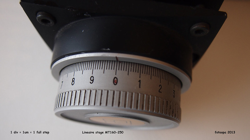

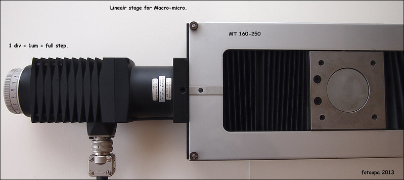

Ik heb even wat documentatie ingescand. Die heb ik naar je e-mail adres gestuurd.
Ik denk dat deze stage kan wat jij wilt. Daar is hij zo ongeveer voor gemaakt.
Het montage vierkantje is 90x90 mm, het hele ding weegt 14 kg dat geeft wel aan dat het behoorlijk stevig is.
Een volle motorstap is hier 1um.
Ik denk dat ik mijn eigen camera met balg er eens op monteer en kijk wat het doet.

Op 16 december 2013 15:36:48 schreef floppy:
mooi! Ik ben het aan het bekijken. Het ziet er idd heel nauwkeurig uit en 1um is beter dan mijn eisen.
Vraag is vooral of er speling op het bewegend gedeelte te voelen is. Daar moet de camera opkomen maar 90x90 is niet slecht. 14 kg voor binnen zou gaan, buiten op statief zou het moeilijker zijn maar dat kan wachten tot er een andere oplossing is.
Ik kijk eerst even de volledige data.
Alvast bedankt!

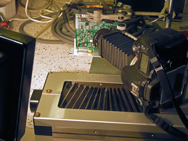

Ik heb met fotoopa afgesproken dat ik de linear stage bij hem ga brengen. Ik wil ook wel eens al die mooie dingen zien die hij gemaakt heeft.
Maar voordat ik hem wegbreng heb ik er toch nog even een stepperdriver op aangesloten en een macrocamera erop gemonteerd. Om het bij electronica te houden heb ik hem langs een printje laten lopen.
Filmpje op youtube:
Bedankt Ben voor de persoonlijke levering van de lineaire stage unit. Zoals je beloofd hebt is het een super mooie unit met een resolutie van 1um of 0.001mm per streepje op de index schaal. Beter kan het niet voor mijn toepassing.
Later volgen nog wel meer resultaten en foto's. Ik ben gestart om de interface te sturen via mijn FPGA controller.

Allez we zijn gestart. Vandaag even de resolutie nagemeten en die is idd 1um/division op de index schaal. Ik heb ook de stappenmotor anders verbonden zodat de spoelen in serie komen te staan waardoor je meer koppel hebt op lage snelheden. Dit is wat ik nodig heb omdat het gaat over um verplaatsingen en zelfs nog kleiner via micro stepping op de driver. Ik heb dit reeds via een drukknopje gestest en dat gaat zeer goed. Straks komt de FPGA eraan met de juiste timingen en kan ik echt opmeten of er geen stappen gemist worden.
Hierbij de eerste foto's:
MT160-250 1um lineaire srage module. by fotoopa, on Flickr
MT160-250_index: 200 div each full rotation. by fotoopa, on Flickr

De DE0-nano FPGA board en interface pcb zijn aangesloten. De steppenmotor is verbonden. Ook de optische ingebouwde encoder met A, B en HOME signaal outputs zijn aangesloten. Hierdoor werkt de uitlezing op de LCD display op 1 micron nauwkeurig. Aanduiding is dus vb 100.025mm. Er zit een extra home micro switch aan het begin van de wagenloop waardoor de encoder in absolute waarde kan gecalibreerd worden. Dit werkt uitstekend waardoor je naar een willekeurig punt van de 250mm bereik kunt gaan. Stepper staat in 8 micro stepping of 0.125 micron per step. Ondertussen zijn een boel functies klaar. Zo kan ik heel wat parameters instellen en ook auto stepping uitvoeren zoals vb 50 foto's maken ieder 3.5 micron verder. Ik stuur nu met een vaste snelheid van 2000 pulsen per seconde, dit is voldoende snel voor mijn toepassing en is er geen extra aanloop curve nodig.
Schakel je de stappenmotor uit dan kan je verder verdraaien aan de index schaal. Die bevat 200 verdelingen en heeft ook 1 micron per streepje. Door de encoder blijft de display de absolute positie weergeven ook al draai je zonder de motor. Via de motor kan je naar eender welke gewenste positie terug gaan zonder her kalibratie. De interne home van de encoder staat altijd juist met de nul op de index schaal. Nul blijft altijd nul wat je ook doet.
Later volgen nog wel meer beelden. Maar stepper, encoder en uitlezing werken prachtig.
