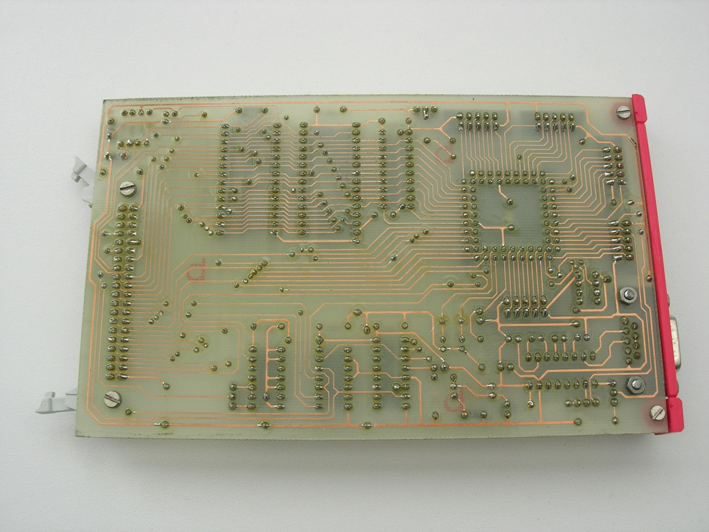

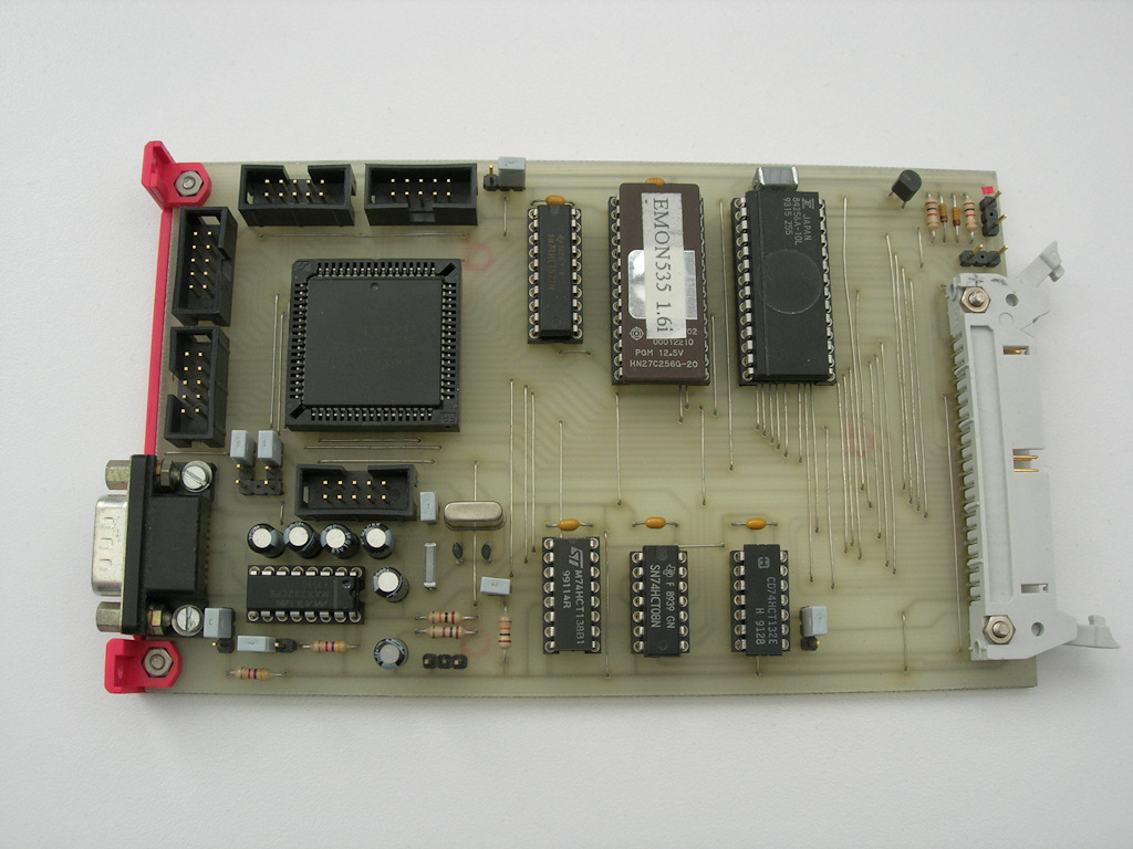

Ik weet niet of er regels zijn hoe oud je project mag zijn om hier te showen maar ik vond bij het opruimen van een kast een project van mij uit 1994.
Ik heb er toen veel tijd ingestoken en met de middelen die ik toen beschikbaar had best een high tech project geworden.

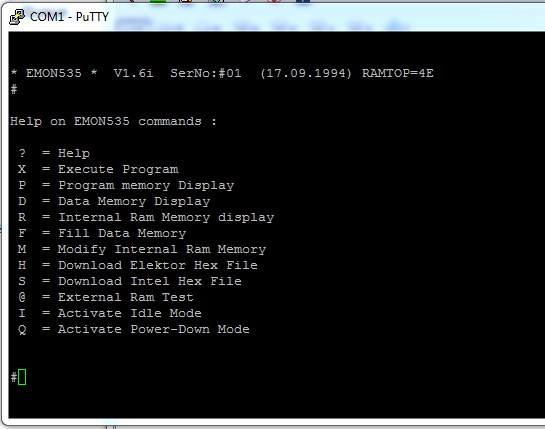

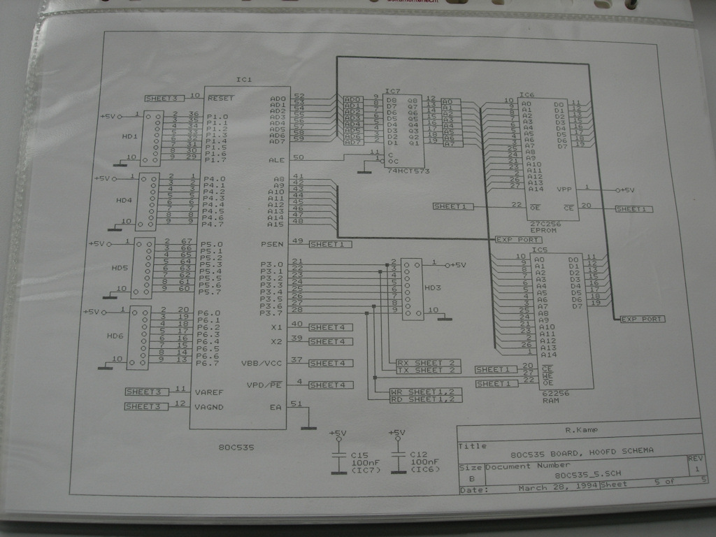

Het is een ontwikkelboard met een Siemens 80C535 controller Dit is een variant op de bekende intel 8052 familie. Het is gebaseerd op een Elektuur ontwerp met een 8031 en ik heb het aangepast naar de 80C535. Ik kan het elektuur artikel niet meer vinden, ook kan ik de schema's niet meer vinden. Je ziet op een foto nog een deel van het schema. De print heb ik zelf ontworpen, hij is enkelzijdig en dus een aardig aantal draadbruggen waren nodig. Ook zelf belicht en ge-etst. Programma's schreef ik in assembler en met een bootloader die in eprom staat kun je de HEX file in RAM laden met een terminal progje op de PC (Telix was dat).
Ik heb toen LCD display's, I2C bit banging en RC5 infrarood aan de praat gekregen.
En dan te bedenken dat dit alles nu in een chip te krijgen is voor een paar euro. Ik vind het nog steeds een mooie print, kan het nog niet over mijn hart krijgen hem weg te gooien.
> Edit -> Net even 5V erop gezet en hij werkt nog !

Inderdaad. Niet weggooien. Voor 1994 en de toen beschikbare middelen waaronder geen Internet en alleen maar inbelmodems en BBS'en, is dit echt mooi gedaan. De onderdelen zeker besteld bij Display uit het dikke A5 boek?

@ROLO: zeker dat het gebaseerd is op een 8031 bord?
In januari 1994 Elektuur 363 blz. 70 verscheen het artikel 80C535 compuboard. Op blz. 44 deel 1 van een programmeercursus. In de volgende maanden verschijnen er meer delen van de cursus en nog een aantal uitbreidingsborden.
Het schema vertoont verdacht veel gelijkenissen.
Op 24 januari 2015 22:27:12 schreef buckfast_beekeeper:
Het stuk wat je hier ziet kan je maar op 1 manier aansluiten. Je hebt vier chips. D0 aan D0 aan D0 aan D0. A14 aan A14 aan A14....
