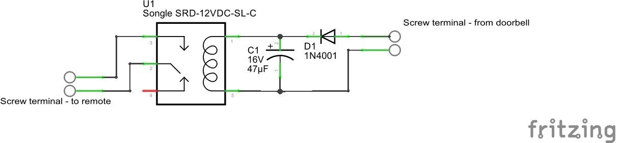

Kan ik deze schakeling gebruiken: http://www.circuitsonline.net/forum/view/message/1583267#1583267 ?

Wat voor weerstand moet ik trouwens hebben voor de optocoupler? Volgens mij heb ik nog een TIL111 liggen. Die heeft 1,2V en 16mA nodig.
Bij 12V DC kom ik op 680 Ω ,maar is dat voor 12V AC ook goed?

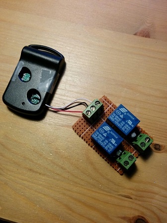

Uiteindelijk tot dit resultaat gekomen:
Op de foto zie je twee relais. Ik heb de schakeling twee keer gebouwd omdat ik twee deurbellen heb: de intercom die vanuit het portiek beneden gaat zoemen en nog een deurbel bij de voordeur van het appartement zelf.
