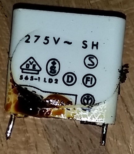

In verband met het behoorlijk aantal kapotte X2 (MP) condensatoren dat ik tegenkom ben ik aan het inventariseren welke merken kapot gaan en vooral waarom. Kunnen jullie helpen door als er weer eens een kapot gaat dit door te geven? Hier of per email?
Mijn doel is een docje te maken voor op internet dat aangeeft welke condensatoren veilig zijn, wat en hoe je iets kunt gebruiken. Niet gebaseerd op datasheets want die zijn allemaal perfect maar op praktijk-informatie. We hebben allemaal al wel zo'n X2 condensator kapot gehad. Waar ik zeer in geïnteresseerd ben is of het gevaar gaf: brak er brand uit, kwam er iets onder netspanning?
Indien mogelijk met beschrijving. Ik zal hier een voorbeeld geven:
Apparaat: Husqvarna naaimachine, ca 10 jaar oud
Condensator bij net-entree, merk Rifa
De machine was 1/2 jaar niet meer gebruikt. Na 2 minuten netspanning ging de condensator kapot. Hij knalde, siste en knetterde. Op de omgeving zit veel kool. Er was geen vuur te zien (na openen van het apparaat) maar de halve kamer hing vol rook. Zie verder de fotos.

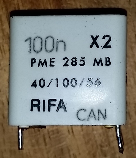

De oudere semitransparante variant van hetzelfde type ook, die waar je zo mooi de haarscheurtjes in kunt zien. PME271 meen ik. Zoek op www.vintage-radio.net naar Rifa voor een aantal leuke topics waaronder ook informatie van iemand die componenten testte voor een fabrikant. Samengevat: Alle RIFA geïmpregneerde papiercondensatoren zijn onbetrouwbaar. Ook de Wima MP3 gaan stuk, zie op http://www.hksservices.nl/detail_t4.htm voor foto's. Ook van onbekende Zuid- en Oost- Europese fabrikanten veel MP stuk gezien.
Ik denk dat je de beschrijving korter kunt maken door alleen de zwakke MKP's en MKT's te vermelden. MP gaat altijd stuk.
Alleen MP in olie (vaak PIO genoemd) heeft mijnsinziens een gemiddelde levensduur die de 20 jaar kan overstijgen.

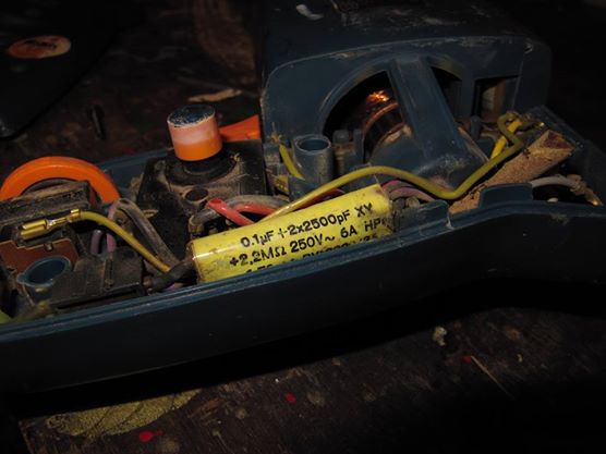

Black & Decker boormachine met één snelheid, jaren 70 of 80: werkte een minuut, vervolgens een knal en een rookkringeltje. Zekering ging er uit. Dubbel geïsoleerd dus geen netspanning op de aanraakbare delen.
AEG SB2-serie:
drievoudige condensator gaf een klein knalletje na 10 minuten netspanning. Geen netspanning op aanraakbare delen, dubbel geïsoleerd. Zekering er niet uit. Geen rook, alleen een klein elektrageurtje. Ik hoorde het plofje, maar ik dacht niet direct aan de boor. Ik merkte het pas toen ik de boor pakte en voelde dat het handvat warm was geworden. Zal later eens kijken of ik daar een foto van heb.
Edit: foto

Btw. veel kapotte Rifa C's gezien van voor de X2 tijd. Bijv. de Quad 33 voorversterker, de Rifa C+R combinatie over de netschakelaar die uit elkaar knalde. De Rifa is nog te koop. Kemet heeft Evox-Rifa ingelijfd.
Rifa PME271/285 X2/Y2 serie zijn inderdaad hele beruchte rookbommen. Werkelijk niet te geloven dat die papier zooi anno 2014 nog steeds geproduceerd en ook nog verkocht wordt. Helaas waren HP en Tek nogal verzot op die meuk en je ziet ze veel in wat oudere meetapparatuur. Ik heb een tijd gehad dat ik die dingen gewoon liet zitten, waarom vervangen als het werkt was het motto. Maar toen, jaren geleden werden we midden in de nacht plots wakker omdat het rookalarm in huis afging; ja, dan wordt je leuk wakker
bleek er een HP RF generator rook te produceren. Werkelijk de hele toenmalige werkkamer stond vol stinkende rook. Na de kamer rookvrij gemaakt te hebben bleek na een korte inspectie een netfilter met Rifa meuk de boosdoener te zijn; de hele generator zat binnenin onder het roet, ik kon de hele machine schoon maken en ook nog het platfond opnieuw witten (ding stond boven op een meters hoge stappel). Ik heb toen alle Rifa condendators in mijn apparatuur vervangen en nog altijd vervang ik deze zooi preventief bij apparatuur welke hier voor het eerst aankomt.
Rifa rookbommen vervang ik meestal door Vishay 336,338 en 339 MKP types (ontwikkeling uit de goede oude Philips tijd) waar ik alle waardes ruim van op voorraad heb. Vanmiddag nog een oude HP 6448B 600V voeding gefixed en ook preventief de Rifa's vervangen, op de foto zijn de haarscheuren zichtbaar in de middelste 220nF X2.

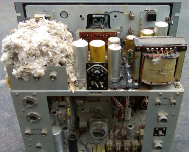

Op 12 december 2014 17:29:28 schreef GerardMonique:
Het kan ook wel eens zo uit gaan zien:
( ^ Klikbaar ^ )
En dat is wel zonde voor zo'n mooi apparaat.
MVG Gerard.
Dat was een elco... (vdHeem?).

[...] Dat was een elco... (vdHeem?).
Volgens mij eerder een muizenhol

@ledlover: Bijzondere Black en Decker, met zo'n AEG label erop

Ik heb aan mijn bovenstaande verhaal een foto van de condensator toegevoegd.
Philips heeft in sommige jaren 60 U-toestellen veiligheidscondensatoren met rode transparante krimpkous gebruikt. Die lekken, grofweg 10MΩ maar zijn niet geknald.
Hmm, ik heb nieuwe (NOS) Rifa rookbommen gezien met haarscheuren zoals op mijn foto hierboven. Nog nooit spanning gezien en al deel kapot. Kijk maar eens goed naar die dingen, of nog beter gewoon direct in het kleine chemische afval kiepen. Soms zie je die dingen met bakken vol op radiomarkten, dan moeten we soms lachen om die dingen en wat voor rotzooi ze in de toekomst gaan brengen bij al die OMs die kennelijk van niets weten... ze gaan echt kapot en dan ook spectaculair kapot
