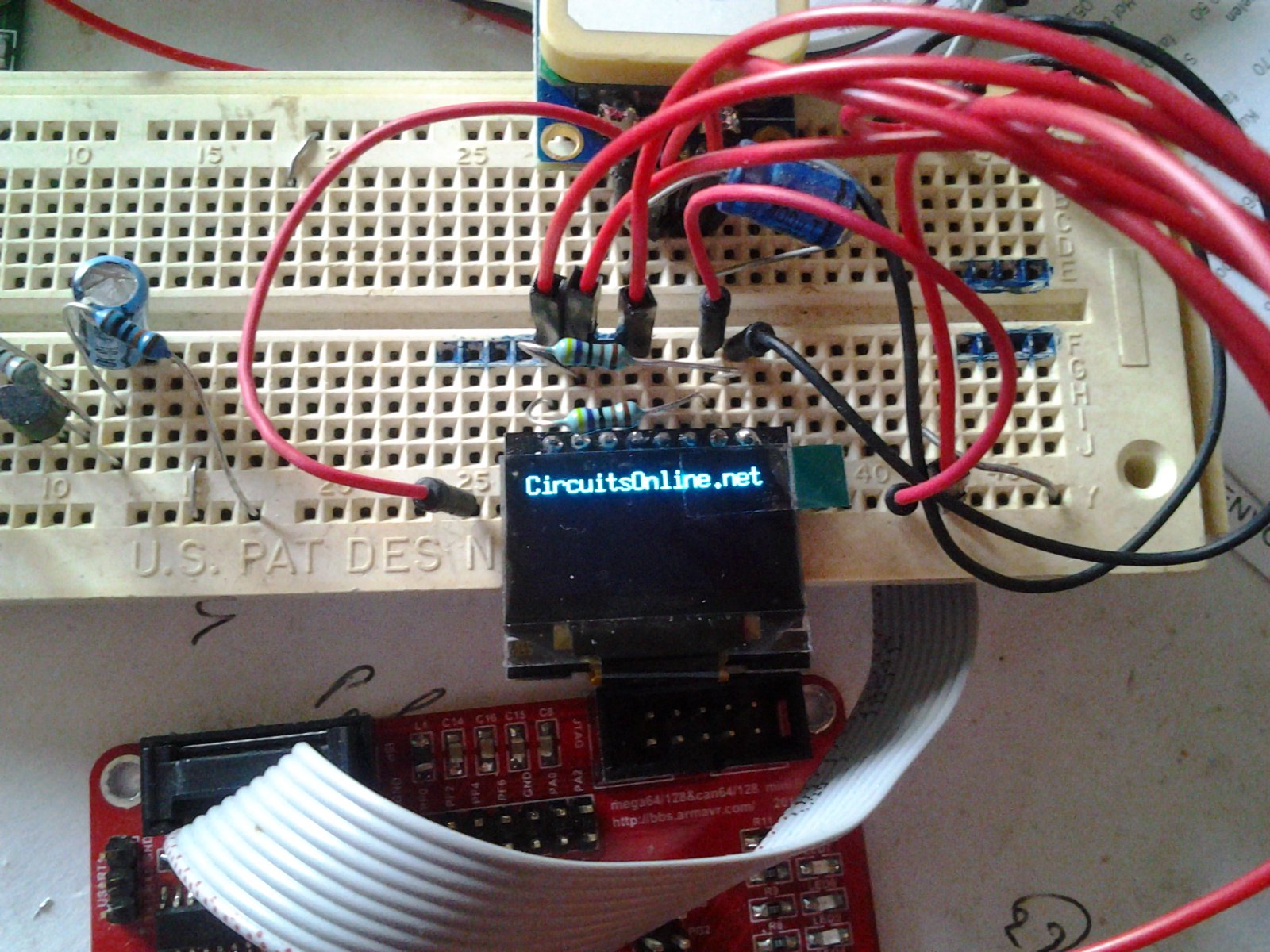

Het heeft me wat tijd gekost maar het is me eindelijk gelukt om via een u8g tekst te voorschijn te toveren op het display dat ik had gekocht van Dreamscape88. Deze kun je via de Arduino lib GOFi2cOLED direct aansturen, maar dat werkt niet zo handig. Dus dan maar verder gezocht en kwam ik op de u8glib uit, deze ondersteund meer dan alleen die SSD1306 schermpjes.

Ha de main :)
int main(void)
	CLKPR=0x80;
	DDRD=0xff; //set all pins of portD to output
	PORTD=0xff; //internal pullups
	u8g_setup();
   while(1)
		u8g_SetFont(&u8g, u8g_font_7x14);
		u8g_FirstPage(&u8g);
		do

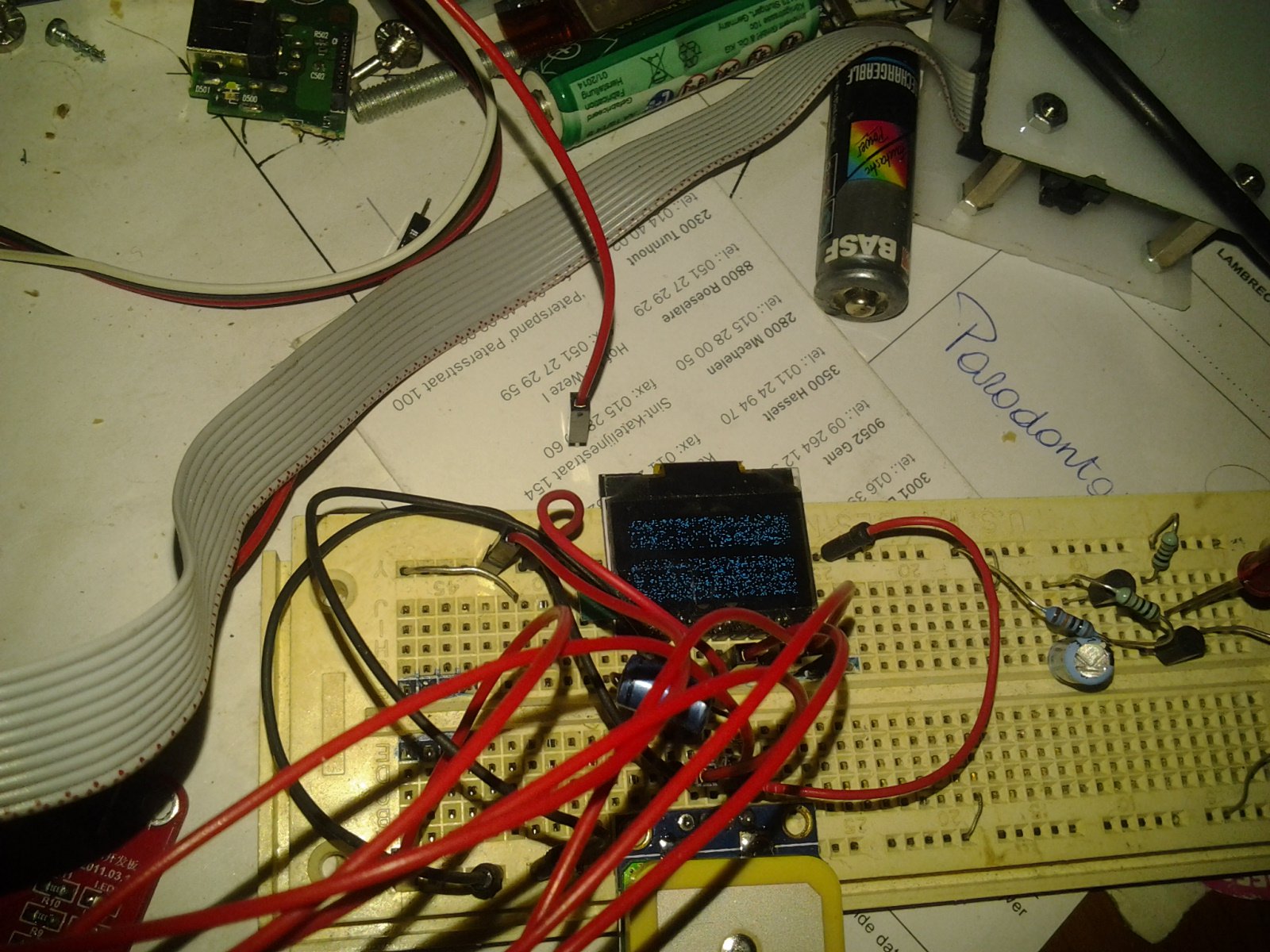

			u8g_DrawStr(&u8g, 0, 10, "CircuitsOnline.net");
		}while(u8g_NextPage(&u8g));
		u8g_Delay(100);

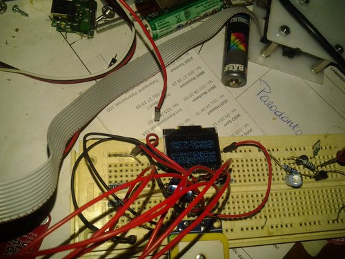

Prescaler zetten anders krijg je rare dingen op je schermpje zoals sneeuw

Nu omdat je waarschijnlijk nog met de standaard instellingen gaat compileren krijg je een fout dat de text te groot is voor het text geheugen, of anders gezegd, je code past niet in het geheugen van de avr.
Dus kort gezegd, alles is te groot omdat je effectief alles (zelfs de dingen die je niet nodig hebt) toch bijhoud en mee compileert.
Daar gaan we nu nog iets aan doen, nl al het overbodige wegzwieren wat we niet gebruiken en nee dit doet de compilers en linkers voor ons ;)
Ga naar Project dan Properties (ALT+F7) dan krijg je zo'n tabblad venster voor je, klik op Tool Chain en ga nu elke Optimization af en klik Garbage collection aan. Dit zorgt ervoor dat al de onnodige data word weg gesmeten en dus niet word mee gecompileerd in een hex, die je dan weer in je AVR kan schieten en dan krijg je normaal het volgende
Krijg je na dit alles nog niets op je scherm en je hebt geen foutmeldingen, kan het zijn dat het scherm op een ander adres zit en moet je dat dus veranderen, open u8g_com_arduino_ssd_i2c.c ga naar lijn 57 (I2C_SLA) en verander die 3c in 3d of verander heel de lijn door[code=C]#define I2C_SLA (0x3d*2)//(0x3c*2)[/code]
Moest je toch nog problemen hebben met artifacts op het scherm kun je altijd 2 pullups plaatsen van 4k7.
