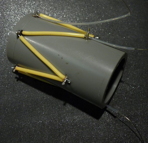

Vervolg van een post in het "Het "wat is/doet dit onderdeel" topic Deel 5 is dit Ik ben bezig met een projectje met LED-gloeidraden zoals die in namaak antieke lampen worden gebruikt.

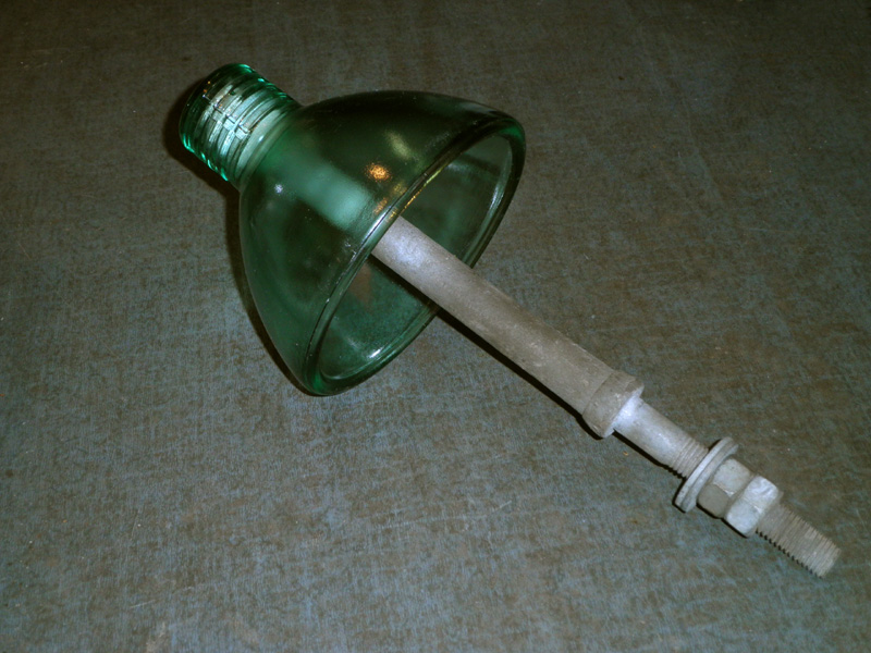

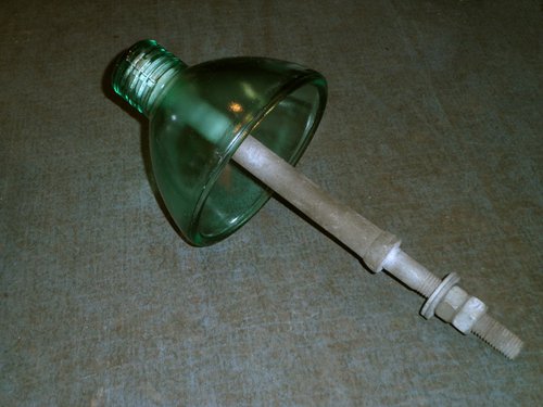

Ik heb een aantal mooie klokvormige hoogspannings isolattoren, die ik als verlichting in de tuin wil gebruiken, maar de bevestiging is zodanig, dat ik er geen gewone lampen in kan monteren.

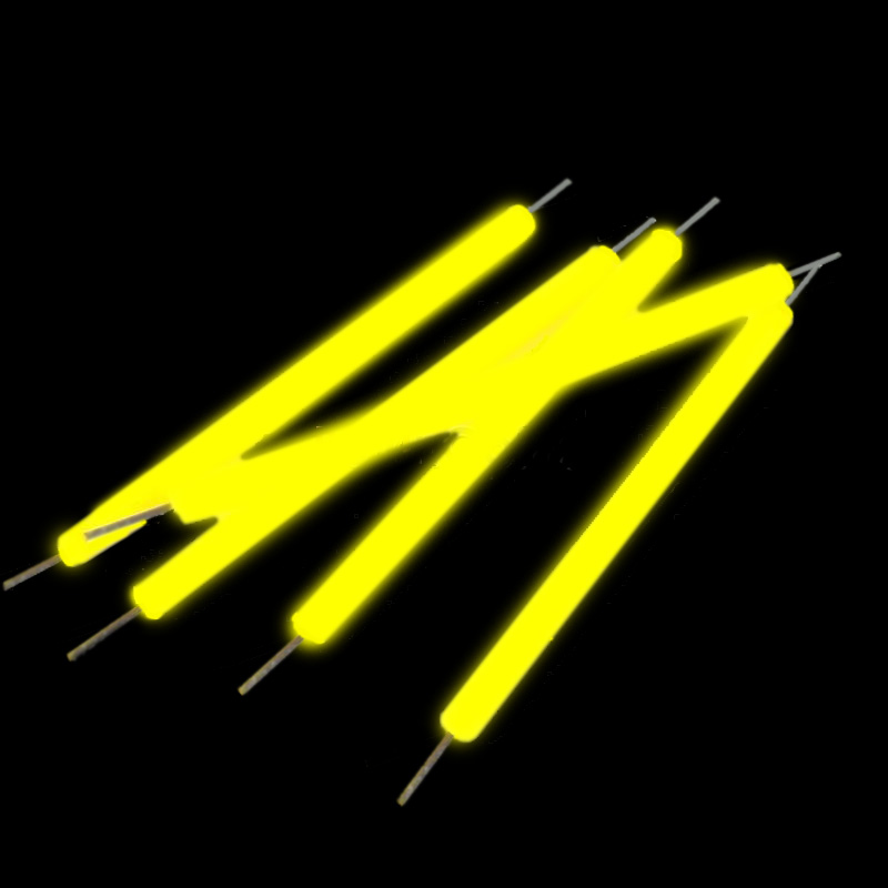

Daarom ben ik na een tip van Sine op die LED-filamneten overgestapt. Het leek me bovendien een leuk projectje voor Rosmalen.
Helaas is er weinig over die gloeidraden te vinden, omdat je pas nieuw zijn (Patent verleend op 18-12-2014).
Nu heeft de verkoper me bovendien misleid door te vertellen dat die dingen ongepolariseerd zijn. Het gevolg is dat er een aantal zijn opgeblazen, doordat ik ze op wisselspanning aansloot. duidelijk niet gepolariseerd.
Vergelijking met een fabrieksmatige lamp deed ook vermoeden, dat er totaal geen elektronica aan te pas zou komen. Dat was dus iets te voorbarig :(
Afijn, dan de lamp, die ik van Zirconium kreeg, dus maar open gemaakt, met he gevolg dat dus dat printje uit het vorgaande topic (zie boven) naar voren kwam.
Ook weer geen goede data over het IC, op de links van nightwalker na.
Tenslotte nog dit: De filamenten hebben aan één zijde een rood vlekje, duidelijk om de polariteit aan te geven, maar wat katode of anode is staat er niet bij. Aangezien de gloeidraden opgebouwd zijn uit LED ketens (zie patent) valt er de vrij hoge spanning van 50 à 60 V over bij een stroom van 15 mA.
Nu de vragen:
Heeft iemand een tip on te onderzoeken hoe ik de polariteit kan bepalen zonder weer een aantal van die dingen op te blazen? Immers is een reversespanning van 60 V deastreus, ongeachte het aantal LED's in serie.
Kan iemand me enigzins duidelijk maken wat er in het SM2082C IC zit(Het gaat om de ESOP8 uitvoering met 8 aansluitingen)? Zie daarvoor deze link van nightwalker: http://file1.dzsc.com/product/13/10/15/903845_175909309.pdf

met een µA meter in serie kan je bij een veel lagere spanning reeds de doorlaatrichting van de led-strings bepalen. Zou zonder destructieve gevolgen moeten lukken, denk ik :-)
ga als volgt te werk:
van de DC voeding, een serieweerstand van bvb 10kOhm naar led-string via µA meter en spanning langzaam opdrijven. Per gestegen volt de string ook even omkeren. als je op een bepaald moment enige µA ziet lopen weet je dat dit de doorlaatrichting is.
Zijn ze niet door te meten met een DMM? X aantal leds in serie geeft in één richting oneindig, maar zou in de andere richting toch iets moeten meten? En de DMM meet niet met genoeg stroom om ze op te blazen neem ik aan.

De filaments die ik hier heb liggen hebbben geen enkele aanduiding van cathode nog anode, ik heb ze ter goede gok simpelweg aangesloten op mijn labvoeding de CC net zo gezet dat de limit er net af is en de spanning heel langzaam naar 60 volt gedraaid. bij 55 volt begon deze licht te geven en bij 60 volt zat ik ongeveer op 15 a 20mA voor 1 enkel filament.
Daarna nog een andere geprobeerd met dezelfde procedure maar deze deed het niet op de manier zoals ik hem aangesloten had ( labvoeding stond op 60 volt DC ) dus filament omgedraaid en deze functioneerde daarna naar behoren.

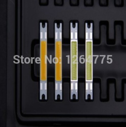

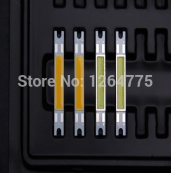

Ik heb daarnaast misschien nog een ander alternatief voor je, mits dat alternatief deze week binnen komt. Het betreft een ander soort COB led, geen filament maar een plat rechthoekig staafje / vlakje
Ik heb 3 soorten van deze leds in ieders 2 kleuren
De bovenstaande zijn 3 watt per stuk in Warm White en Cool White
Daarnaast nog een grotere versie van deze in 5 watt in Warm en Cool white, en ronde van 5 watt in Warm en Cool White
voor de ronde ligt de spanning op 15 t/m 17 volt DC met duidelijk markering voor Anode en Cathode met een max verbruik van 350mA.
Voor de rechthoekige ligt de spanning op 10 tot 12 volt DC eveneens met duidelijke markeringen. met een max verbruik van 300mA
Heb deze wel testbaar op mijn Demo display zitten, maar wacht nog op aanvulling van de voorraad.

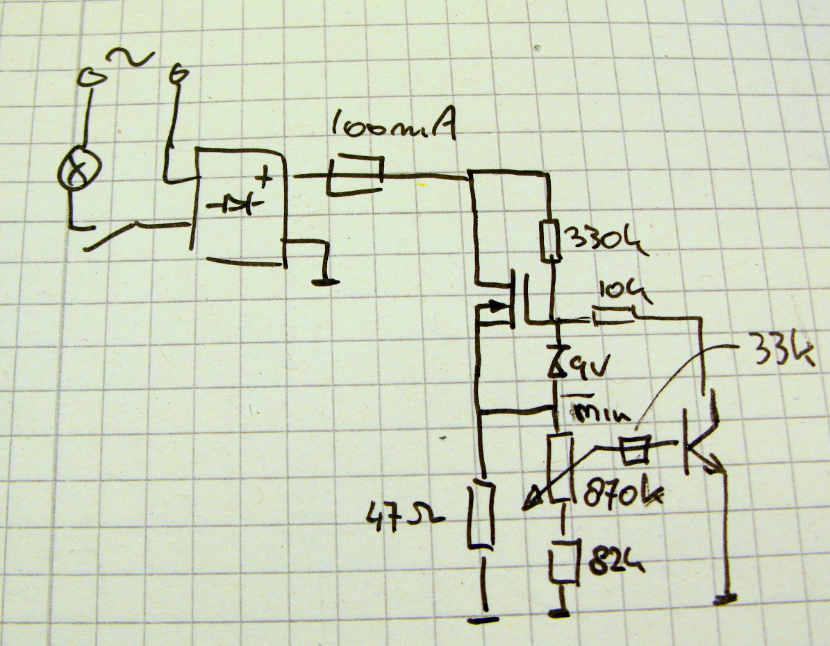

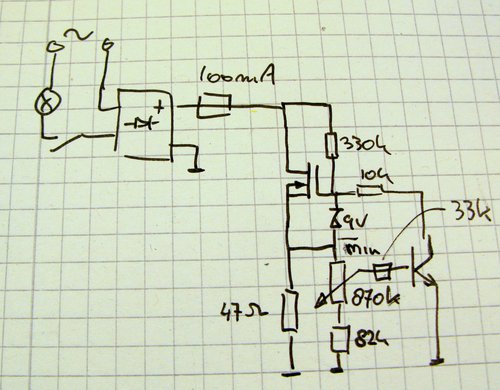

Je kunt de stroom extern regelen, dat is wat ik ook gedaan heb met die lampen. Gewoon een (AC) stroobron in serie met de lampen zetten.
Ik heb zelf deze dimmer gemaakt voor vijf paralelle 4W lampen.
[Bericht gewijzigd door Sine op maandag 16 maart 2015 12:19:28 (25%)
Nou, die Sine-CAD kan wel een update gebruiken, van de meeste onderdelen staat niet gespecificeerd wat het is....

Inderdaad dat was de reden dat ik een tip vroeg, die multimeter levert onvoldoende spanning.
Maar, zoals Kris al zegt, een uitwendige 60V bron moet kunnen. Helaas gaat mijn voedig maar tot 30V... Ik kan wel eens prutsen met mijn variac en het 115/230V scheidingstrafo'je. Dat staat toch al klaar en er zijn dan alleen nog een diode en een dikke weerstand nodig.

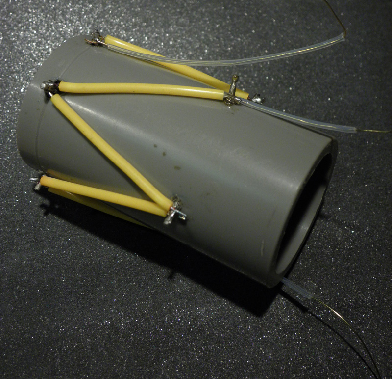

Zo moet het komen Jochem:
Ik moet alleen nog een kokertje met hogere smelttemperatuur hebben, want het was 'bajeswerk' om die filamenten te monteren op de ingeperste pinnetjes. Het PVC smelt veel te snel.

Het is natuurlijk een prima oplossing, die je hebt voor fabriekslmpen met ingebouwde stroombron, maar als je met losse filamenten werkt, lijkt het me niet erg elegant.
Overigens had ik aanvankelijk gedacht er gewoon een RC-combinatie voor te hangen.
Je voeding moet niet tot 60V gaan.
Ik ken deze ledjes niet, maar verwacht dat je bij 30 volt (en minder) al enige stroom kan meten.

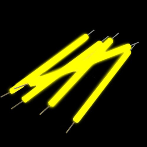

Inderdaad bij die 150V (≈ 40V/filament) beginnen ze net roodachtig te gloeien.
Dat roodachtige komt waarschinlijk doordat er in de serieschakleing ook rode LED's zitten (zie patent), afgewisseld met ultrablauwe, die de fosfor in de coating doet oplichten. Dat geeft echt een natuurlijk groeidraadeffect!

Dat alufolie gaat niet vanwege de isolatie er lopen ook draadjes van boven naar beneden, want ik heb alls zo geschakeld dat ik met 2 stroombronne uitkom. Reflectie is ook niet zo nodig, want die dineg zijn fel genoeg.
Overigens gaat mijn Weller met punt 5 als boter door het PVC, punje 7 maakt de boel al zwart.
Als ik de definitieve versie maak, maak ik pertinax ringen, maar dan moet ik eerst in Rosmalen zijn geweest...
De meeste zegt ie ... Voor een beetje electronicus genoeg. Die tor boeit niet, en de fet is er een die 400V kan hebben (BUZ80, IRF730, ...)
Nope, het is en blijft een diode, als je niet boven de drempelspanning komt gaat er niets in geleiding.

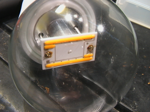

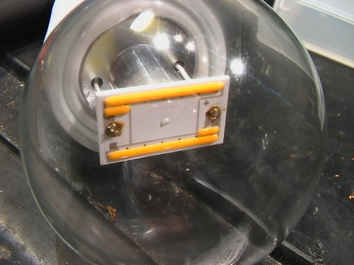

over het patent op die ledstrings gesproken, Ik heb al drie jaar de Ledlamp in huis van deze foto :
er zijn wel wat gelijkenissen. de Leddraad zit hier wel op een keramische plaatje vastgezet, om de warmte te kunnen verspreiden. Eens de lamp brandt zie je dat plaatje niet meer zitten en lijkt het een echte gloeilamp. (daarom had ik ze gekocht) Er komt veel licht vanaf (800 Lumen). Ik geloof dat er een smps inzit .
Dat keramisch ledplaatje is natuurlijk ook prima bruikbaar buiten de lamp. Mijn vingers jeuken al de hele tijd om de ballon te breken om er bij te kunnen...(en te meten hoeveel volt erover staat) Het + tekentje staat er duidelijk bij :-)

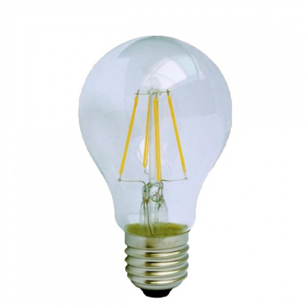

Die van mij zitten dus in dit soort lampen
Ze noemen het een LED-vervangen voor een 'kooldraadlamp'. Dat is het bij lange na niet, zeker als de lamp uit is. Het fijne filament van een kooldraadlamp en ook van een metaaldraadlamp (waar het dus eigenljk een vervange voor is) wordt door die vreselijke gele slangetjes vervangen en dat zie je op meters afstand.
Voor mijn doel is het echter uitermate geschikt.
