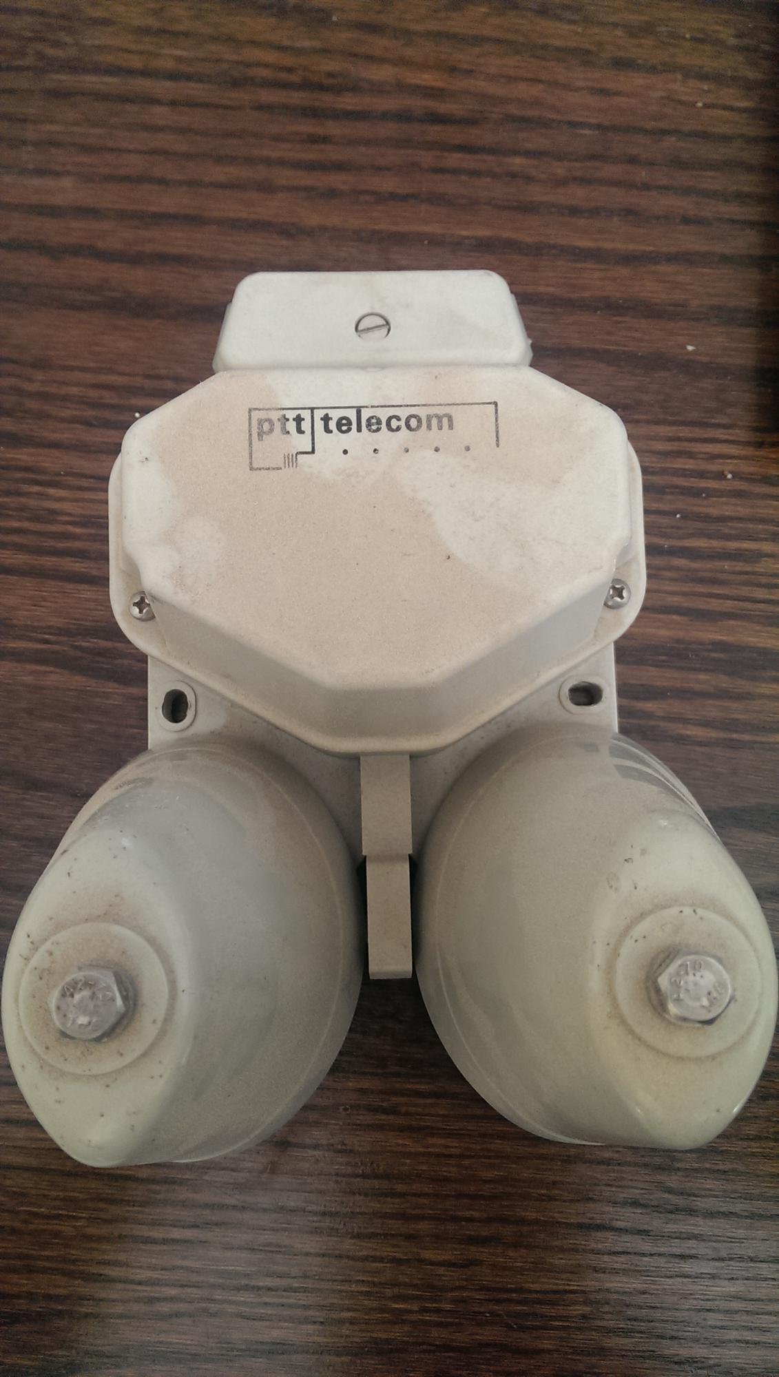

Om de deurbel ook achter te horen een wil ik graag een antieke "PTT extra bel" gebruiken.

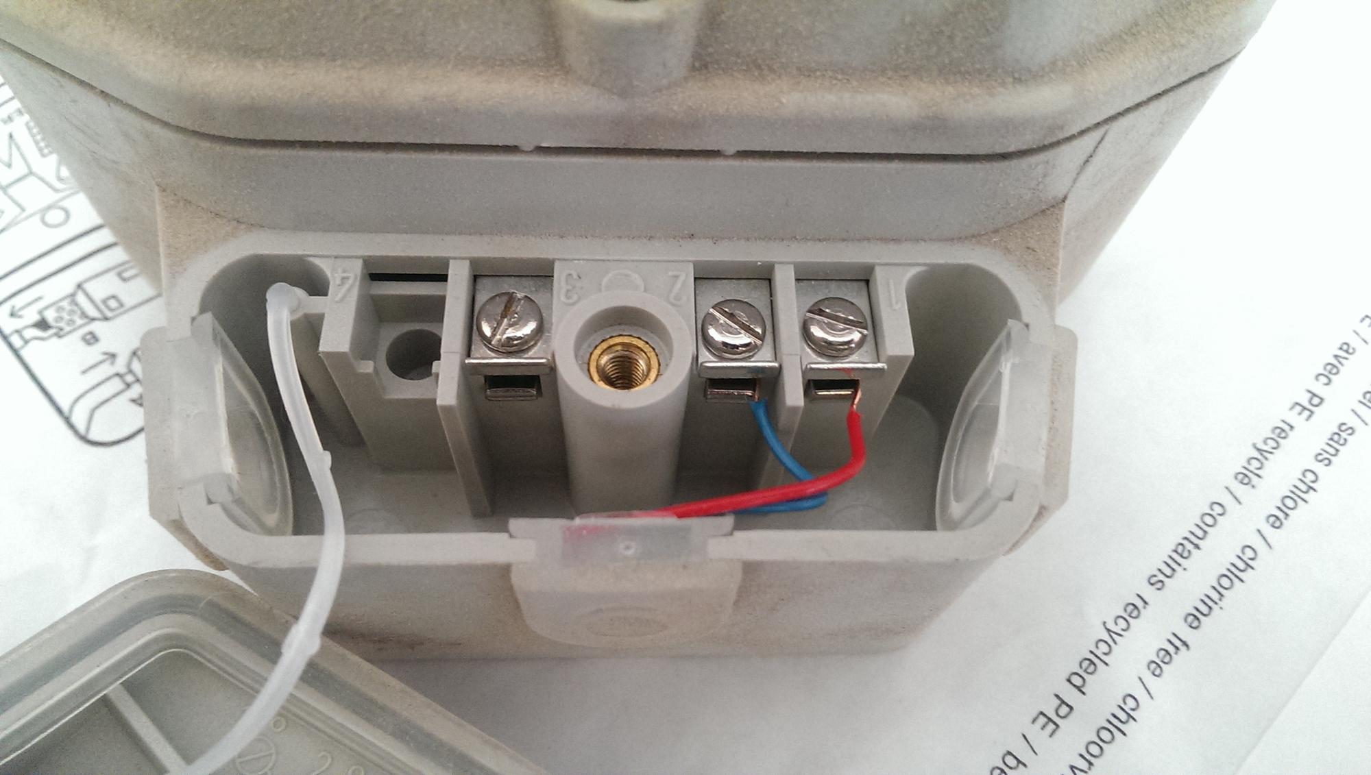

Deze zat oorspronkelijk met blauw rood op contact 1 en 2 aangesloten. Een simpele 230/12 adapter (12V~ 300mA) @ 50Hz aangesloten op contact 1 en 2 laat niet bijster veel rinkelen, meer zacht zoemen.
Verschillende topics spreken over verschillende voltages (tot 125V) en frequenties voor de toestellen. Vraag is simpel: wat moet er op zo'n extra bel aan voltage, frequentie en stroom om deze fatsoenlijk te laten rinkelen?
deze bellen hebben doorgaans een condensator aan boord om de bel in te laten schakelen op 60v dc belspanning. om de bel op ac te gebruiken heb je al een dikke 40v nodig en zal de condensator in de bel eruit moeten..
in het klepje staan vaak gegevens, klem 3 kan de condensator miss overbruggen..

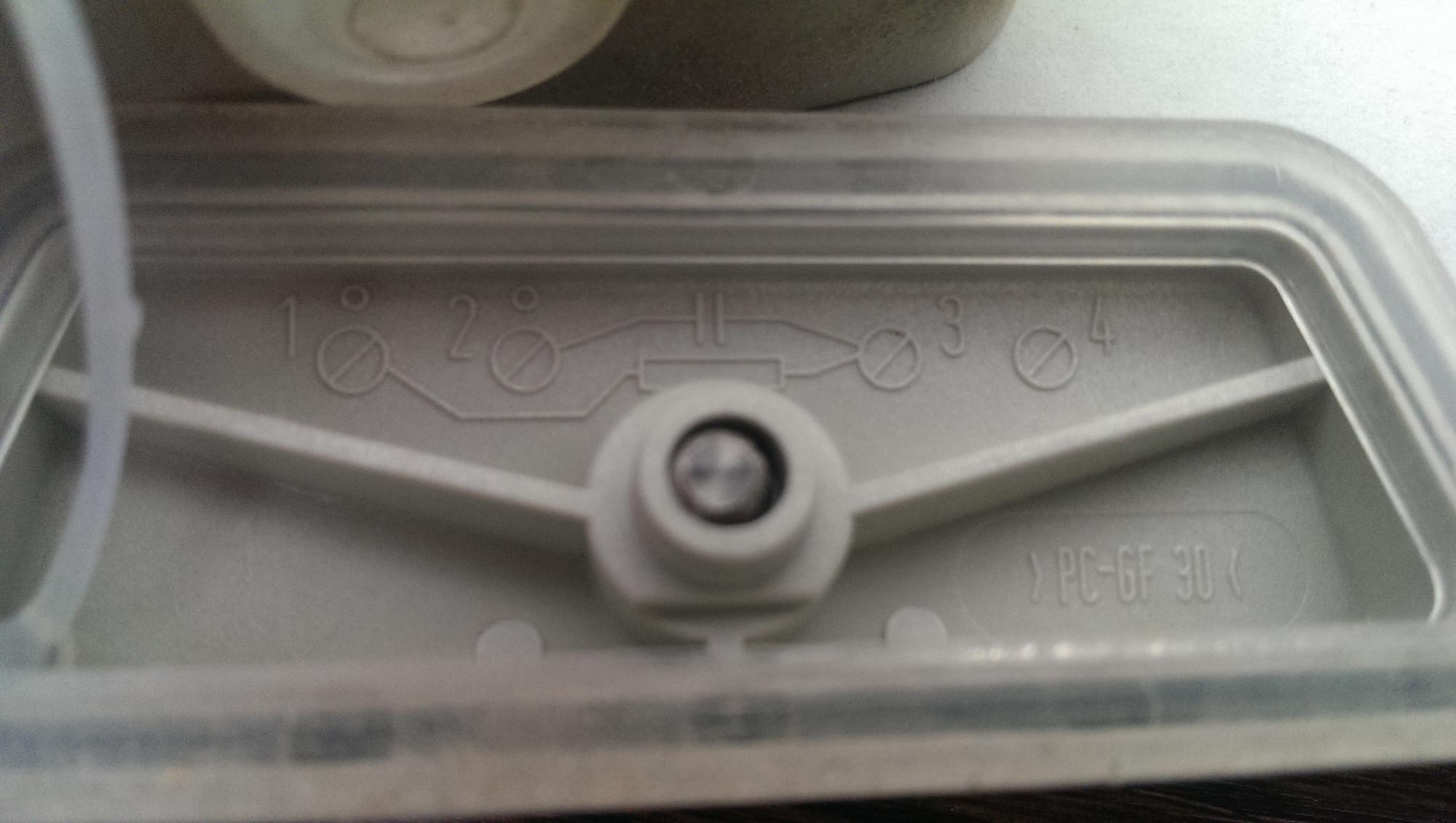

Dank voor de reacties, even nog een foto van "in het klepje" bijgevoegd. Contact 4 is er niet, ik kan niet verder in de bel kijken omdat 1 schroef is verzegeld.
Als ik lees condensator overbruggen dan sluit ik hem het beste aan op 2 en 3 via een beltrafo?
Nee, want dan heb je juist alleen de condensator te pakken. Tussen 1 en 3 zit de spoel van de bel, dus die zou ik proberen.
