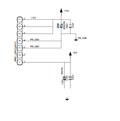

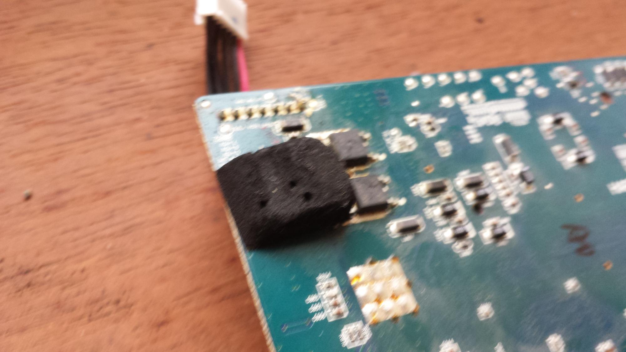

Op de voedingsprint aan de secundaire kant waren er 2 printzekeringen door van 5A.
Deze vervangen en voeding is weer ok.
De sluiting zit op het CUP12179 Board (Board met alle HDMI aansluitingen).
Er is sluiting ontstaan TUSSEN 2 elco? waarbij ikzelf het idee heb dat dit niet aan de elco? heeft gelegen, maar dat het schuim afstandhoudertje aan de soldeerzijde de problemen heeft veroorzaakt. (het spul is keihard geworden en ohms meet ik weerstand.
Op de plek waar ik de restanten van het afstandhoudertje verwijderd heb, zit nu een krater in de print. (print zit op zijn kop gemonteerd).
Vraag1: waar is deze print leverbaar ?
Vraag 2: wat denken jullie van de oorzaak ?

Je bedoelt, chloor houdende lijm.deze gaat geleiden als het koffie bruin wordt.
Dit wordt al jaren gebruik,prima middel, voor de handel op gang te houden!
Gadget_inc
@Krelis
Nee niet die bruine montage kit, die kon op geen enkele manier sluiting veroorzaken.

Dat gele wat je ziet, is dat lijm of het koper van de print?
Gadget_inc
Op de derde foto van links ?
Dat was koper....print is totaal weg gerot/verbrand.
Niet te herstellen helaas.

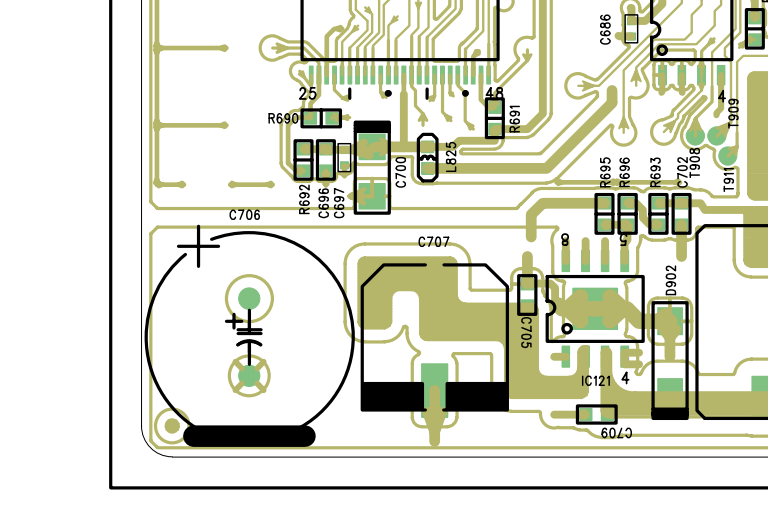

Je eerste 2 foto's zijn duidelijk, de laatste 2 kan ik niet echt iets over zeggen. Als ik de componenten vergelijk dan kan ik 1 foto niet herleiden (kabel aan de print)?
De andere onderkant van elco plek?, kan je misschien een grotere (duidelijkere) foto posten?
Verder """lijkt""" de plek met je elco probleem geen hotspot voor koper in het bord? Waarom niet 2/1 nieuwe elco's en draadjes zelf door de print hier en daar wat te schuren?

Denon en Onkyo hebben in de Service Manual altijd een printspoor staan HK vast ook wel. Kan je inschaten hoe complex het is.
Heb zojuist even de manual bekeken en als het alleen die hoek is, danlijkt het niet zo'n probleem op de Service Manual.
Kan niet goed beoordelen hoeveel layers het bord heeft. Aangezien ze alleen de voorkant afbeelden....2 (signaal en ground?, top en bottom)
http://www.manualslib.com/manual/769944/Harman-Kardon-Avr-3600.html?pa…

De service manual van mijn AMP heb ik in bezit.
Als het zo eenvoudig zou zijn, was ik niet op zoek naar een vervangende print.
Er is iets meer gefrituurd dan alleen de print.
