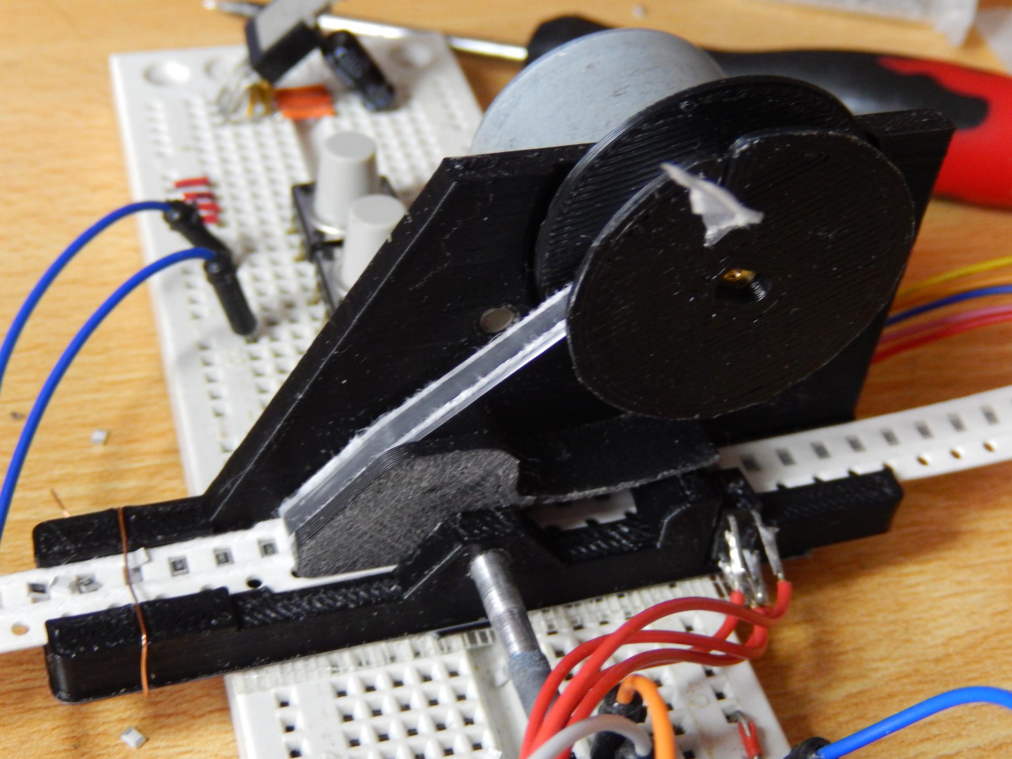

Naar aanleiding van m'n post in het Show your projects topic ga ik hier verder over de ontwikkeling van een tape/rail feeder voor SMT componentjes. In dit topic zal ik proberen wat van de ontwikkelen te beschrijven/bij te houden, en uiteraard zijn tips en opmerkingen ook welkom.
Doel van het project
Hetzelfde als veel van m'n andere projecten: iets maken waar ik veel van leer, maar wat ook nog nuttig is. Ook vind ik het leuk om werktuigbouwkunde (studie) te combineren met elektronica (hobby).
Eerder heb ik al wat van Lego gebouwd, maar dat was nog niet echt compact te noemen. Daar merkte ik dat het erg handig was bij veel soldeerwerk (10 woordklokjes solderen, pak 'm beet 2000 SMD componenten met de hand).
Dus, eerst wordt het een tool voor het helpen bij bestukking met de hand, maar tijdens het ontwerp houd ik ook rekening met machinale plaatsing. Ooit een complete pick and place machine bouwen is nog een grote droom van me .

- Compact (nu 15mm breed voor 8mm rail)
- Eenvoudig aan te passen voor verschillende breedtes.
- Compatibel met verschillende tapes (papier, kunststof)
- 3D printbaar of evt. te maken met lasersnijdes
- Goedkoop (al snel veel feeders nodig)
- Meerdere units schakelbaar, met koppelbare interface
- Moet op tafel geplaatst kunnen worden (componenten moeten dus laag aangevoerd worden)
- Zowel voor hand- als (toekomstige) machinale plaatsing geschikt
Huidig ontwerp

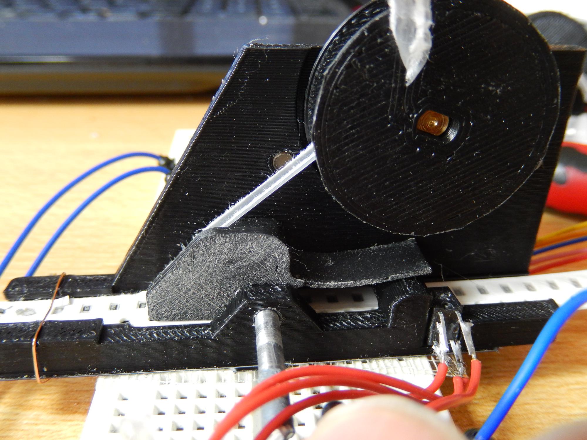

Filmpje van het eerste prototype: https://youtu.be/Y58Z7Kioi_c
Nauwkeurigheidstest: https://youtu.be/Uh_QQo3LNsw
Plaatjes komen nog wel.
Alle ideeën en opmerkingen zijn welkom, dan maken we er samen iets moois van . Als er interesse voor is wil ik het misschien ook wel open source maken, dan heeft iedereen er lol aan.
