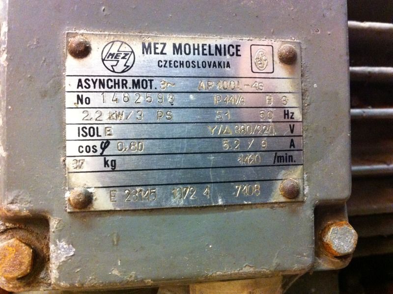

Voor jou heb ik even een foto geschoten, mag jij zeggen of deze motor geschikt is.

Niet in driehoek, maar wel in ster.

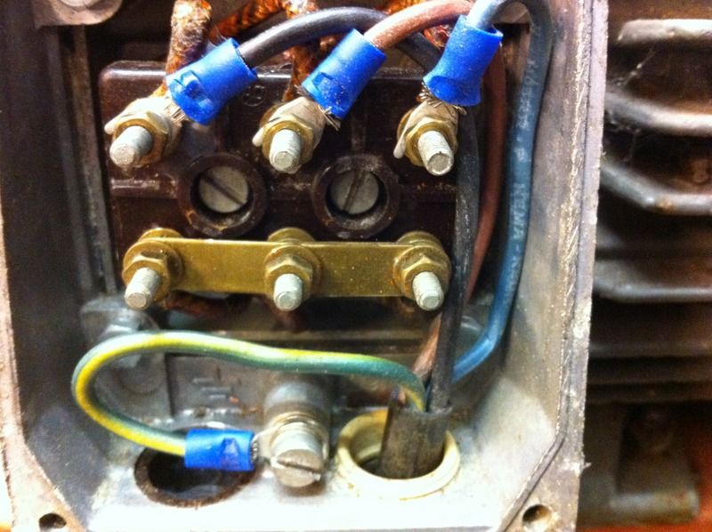

Dus nu ff een plaatje van de binnenkant van het kastje wat op de motor zit.
Zoals jullie zien zitten de onderste contacten verbonden met messing plaatjes (horizontaal) Is dit de 380 schakeling
De bovenste 3 contacten hebben de kleur zwart, bruin, blauw. Ik neem aan dat ik deze aan mijn 3 bruine fase's moet verbinden die ik in mijn stopcontact heb zitten.
De blauwe in mijn stopcontact is eigenlijk niet nodig begreep ik vandaar dat een 4 aderige kabel voldoend is. Heb de stekker van mijn 4 koloms hefbrug even los gehaald en die kracht stroom motor had ook geen nul (blauwe draad)
Kort gezegd als ik nu een stekker eraan doe dan heb ik alleen de 3 fases en een aarde aan te sluiten. Dan zou de motor moeten draaien.
Als ik het anders zou moeten doen gaarne vermelden hoe het dan wel moet. misschien met een tekening.

Op 2 december 2015 19:27:27 schreef Willie W:
Dus wat houd dat in?

Als het alleen is om even te testen heb je het goed aangesloten maar als je de motor op die tank gaat plaatsen zal er een en ander bij geplaatst moeten worden zoals ik al schreef.

Ok ,als dat er nog allemaal op zit dan kan je hem zo terug bouwen.
Ah gelukkig, De motor die ik nu heb kan ik dus tijdelijk voorzien van een stekker. Moet ik nog rekening houden met de 3 bruine draden (fasen) ten opzichte van de kabel die aan de motor zit of kan ik het gewoon aansluiten. Er staat me iets bij over links om en rechtsom draaien van de motor door een fase om te draaien. Er staat wel een pijl op de motor met de draairichting.

Inderdaad als de motor verkeerd om loopt wissel je twee aders en bij de meeste motoren kan dat gewoon.

De motor kan(mag)niet in driehoek geschakeld worden. Hij zal dan stuk gaan.
Zoals de verbindingsstrips er nu in zitten is goed.
Je moet wel een motorbeveiligingsschakelaar van 5,2A toepassen om de motor te beveiligen tegen overbelasting en fase uitval.

Is het toerental nog afhankelijk of hij in driehoek staat of in ster. Ik vind het zo moeilijk in te schatten of ie 1420 t/min draait.
De snelheid van wisselstroom motoren is niet afhankelijk van ster of driehoek of van de spanning, maar van de frekwentie van het lichtnet.
Ster of driehoek bepalen welke spanning over iedere wikkeling mag staan. Dus in dit geval is dat 220 volt per wikkeling. Door de motor ster te schakelen staan er dus altijd 2 wikkelingen in serie en wordt dus 400 volt mogelijk.
