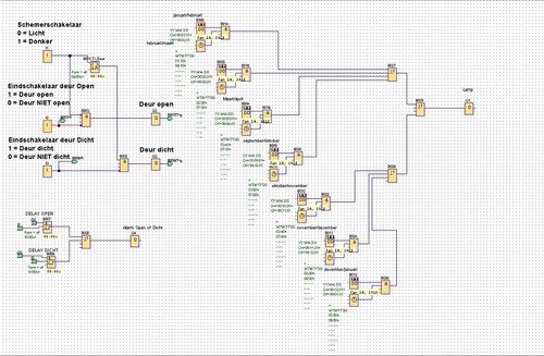

ik heb op Stage een opdracht gekregen om in LOGOSOFT een programma te schrijven in FBD. Het probleem waar ik tegenaan hik is dat ik gewoon niet meer beschik over de kennis die ik in de eerste klas had.
Ik moet een kippenhok automatiseren en daarbij heb ik het volgende gekregen om te gebruiken.
- een zelflerende lichtsensor
- twee sensors voor het open en dicht gaan van de deur
- motor om de deur open en dicht te laten gaan
- lamp
- en natuurlijk een LOGO!
Nu zijn de eisen.
- een kip heeft 14 a 16 uur per dag nodig om een ei te leggen
- de deur moet binnen 10 seconden open zijn zo niet alarmweergave op LOGO
- En de deur moet als het donker wordt na 5 a 10 min dicht zijn, zodat alle kippen binnen zijn
- de lamp moet in de ochtend eerder aangaan om de 14 a 16 uur per dag te halen, daarom een zelflerende lichtsensor
Ik kan met de hulp van internet echt niet begrijpen hoe dat zou moeten doen, dus daarom deze topic.
Ik hoop dat iemand me kan helpen met dit probleem.

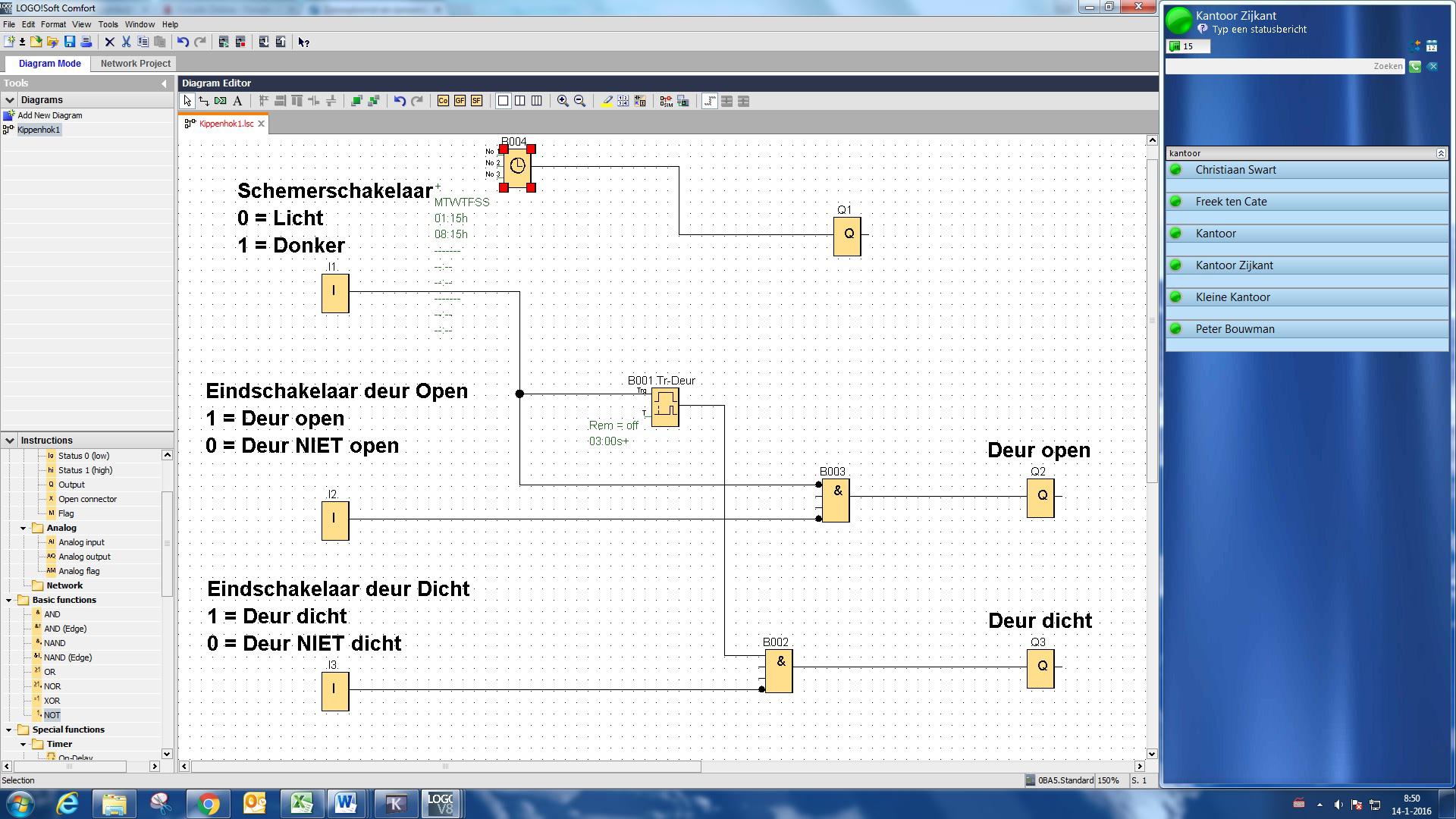

Heb je ook een eindcontact voor de deur? Of misschien wel 2. Open en dicht signaleren.
Hoe ik het doe is dat ik eerst alle in en uitgangen er neer plemp,
en dan de verschillende schakelingen afzonderlijk opzet, en dan aan elkaar knoop.
Het klinkt niet heel ingewikkeld.
Je kan eerst ook eens uitschrijven op papier hoe je wilt dat het gaat werken.
Anders post eens een print-screen van wat je nu al hebt gedaan.

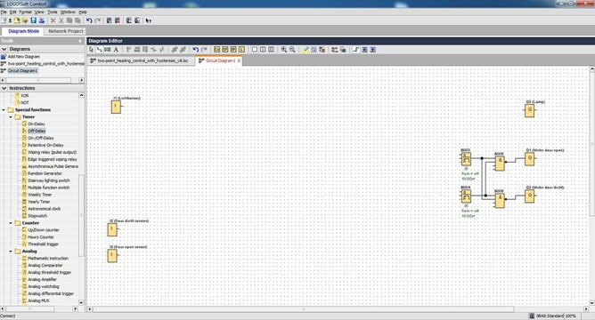

smikkelbeertje
geen 100%, maar 200%
Dit is gewoon geweldig mensen!!!
bedankt voor alle hulp die jullie willen bieden.
toeternietoe en Nielsderksen,
als jullie de tijd hebben om mij te helpen zou ik vandaag heel graag mijn schakeling met jou willen afmaken. ik wil heel graag zoveel mogelijk zelf doen maar het lukt me niet om veel verder te komen. ik wil wel met de lamp beginnen, maar hoe kan daar dan een soort van timer in komen die zich aanpast aan de astronomische tijd van de LOGO! (0BA5).
ik hoop dat iedereen mij alsnog wil helpen, want hulp kan ik wel gebruiken. deze opdracht beslist mijn stage en moet je voorstellen dat ik hem perfect afrond.
dan zou ik jullie voor eeuwig dankbaar zijn!
dit is wat ik heb tot nu toe!

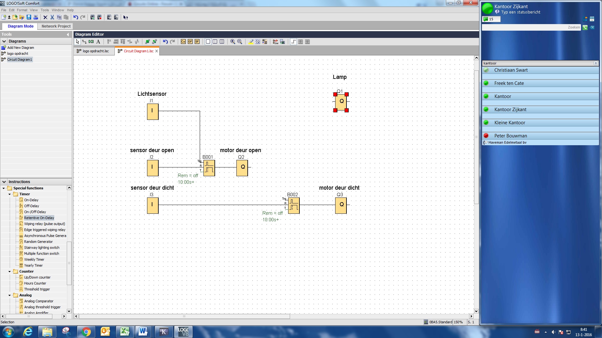

Heb je een lichtsensor, of een schemerschakelaar zoals je nu aangeeft?
Ik denk dat je voor je motor helemaal verkeerd zit.
De motor Op/Neer stuur je vanuit de lichtschakelaar, met nog wat randvoorwaarden(tijden etc).
De sensors die je hebt geven aan of de deur open is, of dicht is, en stoppen dus het stuursignaal naar de motor als de deur helemaal open of dicht is.
Dat zijn dus eigenlijk eindschakelaars.
smikkelbeertje
Hoe zou ik hem dan moeten opstellen. ik heb niet een super inzicht in dit soort dingen dat komt met de jaren.
moet ik dan de motor via een off-delay binnen 10 sec omhoog laten lopen of moet ik juist een blokje(ik weet niet welke) tussen de deur sensor zetten die het contact verbreekt met de schemersensor zodat het een soort van gereset wordt?
en hoe moet ik dat doen met het dicht gaan van de deur. de deur moet als de schemer schakelaar wordt geactiveerd na 5 a 10 minuten dicht gaan.

Nou vooruit dan maar.
Hier een begin.
Het is nog lang niet af,
Je verlichting werkt nog niet zoals het zou moeten. En de 10 sec terugmelding zit er nog niet in.
Stapje voor stapje.

Dit is geweldig is zie ook direct wat ik fout heb gedaan.
ik heb helemaal niks met die inverters gedaan, DOM DOM DOM.
nu ben ik zeker wel nieuwsgierig welke blokjes ik voor die volgende opties nog moet gebruiken want die kan ik niet vinden. ik zoek ondertussen ook verder op het internet, want ik wil niet lijken alsof ik niks doe zo ben ik zeker niet.
ik wil je voor dit eerste stapje heel erg bedanken, maar dat zegt nog niet dat ik er miss meer nodig ben.
ik hoop dat ik in de toekomst iets voor jou kan betekenen.
Toeternietoe
Dubbelgeïsoleerd
Heb je ook gezien dat je de inverters, of omkeerders of NOT kunt maken door op een ingang van een block te gaan staan en dan met je rechter-muisknop, dan heb je de keuze om om te keren. Er komt dan een bolletje op het block.Dat wil met alle digitale blokken, behalve een digitale uitgang (waarom weet ik nog steeds niet) Daarvoor gebruik je als het nodig is het NOT block.
wel uitkijken met deur dichtgaan dat er geen kip klem komt te zitten, dus misschien moet je ook een soort klembeveiliging toepassen(optie, is niet voor de werking van toepassing, maas staat wel leuk voor je stageopdracht, dit heet meedenken,

haha jaa dat is inderdaad een goed idee, maar als ik al een vertraging van 10 minuten op de deur zet zou er niks fout kunnen gaan. nou is het idee wel leuk en misschien toepasbaar als ik tijd over heb.
ik zit met het volgende probleem:
ik heb nu een lamp die geactiveerd word als het donker wordt dat moet juist niet. ik heb al bedacht dat ik er een weekly timer in kan zetten.
Nu wil ik graag dat mijn lamp aan gaat voordat het licht wordt door de 14 a 16 uur aan dag tijd te simuleren, maar ik heb geen astronomical klok dus dan zou je de tijd van het eerder aan gaan 1 keer per maand moeten aanpassen waarschijnlijk. nu lijkt mij dat geen probleem, maar ik weet niet hoe mijn begeleider der over denkt. ik Hoop dat jullie weer wat tips hebben om dit uit te voeren!
alvast bedankt
als ik zo mijn timer invoeg zou ik 1 keer per maand de tijd moeten verzetten van de timer. hoe kan ik dit automatisch laten gaan. belangrijk, want dat wil me begeleider.

Je hebt een 0BA5 LOGO?
Daar zit helaas geen astronomische schakelklok op.
Er rest je niets anders dan een hoop klokken te gebruiken.
neem 6 jaarklokken en 6 gewone klokken
de gewone klok neem je voor de tijden voor:
1 december en januari
2 november en februari
3 oktober en maart, enz.
Die knoop je met OR poorten aan elkaar.
Met de jaarklok selecteer je telkens de juiste klok.
Dit zou je kunnen verfijnen door maar liefst 12 klokken te nemen, zo kun je het jaar in 24 tijdsdelen verdelen, en werkt het allemaal nog mooier.
Er is op internet vast wel ergens een zon opkomst en zon ondergangstabel te vinden.
In LOGOSoft kun je knippen,plakken en kopieren zoals je in windows gewend bent.
Probeer eerst 1 jaarklok en een weekklok uit, als dat werkt kun je dat stuk van de schakeling gewoon kopieren, scheelt je veel programmeerwerk. Wel even de tijden aanpassen.

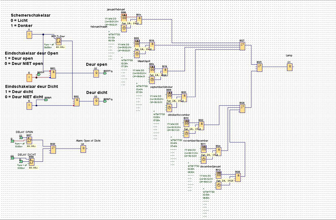

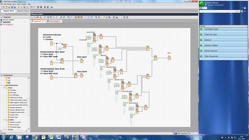

ik heb geloof ik een foutje gevonden bij jou uitleg. moet het niet gewoon een AND blokje zijn om dat je juist wil dat die activeert als ze de maand hebben en dan ook nog de specifieke tijd activeerd zodat het licht dan pas aangaat? of zie ik het dan verkeerd, want de simulatie doet juist wel wat ik wil met AND en niet met OR blokjes. Ik zou het ff afmaken en dan stuur ik er een prtscntje achteraan.
Wel bedankt voor die tip. Ik was daar nooit zelf opgekomen!
zoals je ziet heb ik de zomermaanden weggelaten omdat de dagen dan al ruim 14 a 16 uur zijn. ik heb het zo gedaan zo moet het werken. ik hoop dat iemand wil controleren?
Alvast bedankt!

Ik weet niet hoe erg jij of het bedrijf het vindt, maar door je nogal kolossale screenshot is in elk geval te achterhalen om welk bedrijf dit gaat (snijtechniek). Doe of laat met deze informatie wat je zelf wilt, maar ik dacht ik zeg het even.
@hieronder: je kunt de plaatjes alsnog aanpassen, gebruik de
edit-knop bij je bericht.
Hoe ik dat daar uit haal: zoek op de combinatie van persoonsnamen in je chatvenster, en dan krijg je 3 hits waarvan de eerste duidelijk met de bedrijfsnaam. Bevestiging in het feit dat dat bedrijf 4,5km van jouw woonplaats gevestigd is.
[Bericht gewijzigd door Jochem op (45%)]

Mijn Laatste vraag:
ik heb nu het programma werkend, maar er moet nu een alarm op sensor open en sensor dicht komen.
ik wil graag dat er een alarm afgaat als de deur niet binnen 10 sec dicht of open is. ik ben zelf ook opzoek naar een oplossing, maar heb nog niets...
ik hoop dat jullie me nog een paar tips kunnen geven?
is er iemand die de foutjes er uit wil halen of als er iets vebetert kan worden dat door wil geven.
Hierbij mijn eindproduct

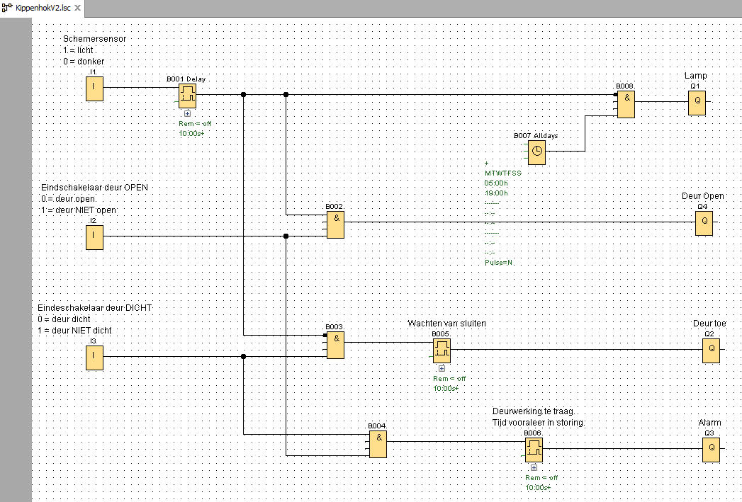

MGP
LDmicro user.
Die lamp zou ook nog eens bediend moeten worden door de schemerschakelaar, anders gaat ze ook branden als het buiten klaar is.
De schemerschakelaar, heeft die een vertraging? anders moet je dat in de logo programmeren voor als er bv. een onweer voorbij trekt.
10 a 15min is een goede waarde (uit ervaring).
E:/ Die vertraging zorgt er ook voor dat de kippen binnen zijn als het donker begint te worden
Ik zou ook geen onderscheid maken tussen de maanden.

Hallo MGP,
Jij zegt dus dat ik eigenlijk de tijd schakelaar voor de lamp moet inkorten en moet zetten op een standaard 16 uur. en als het dan al begint te schemeren schakelt die zichzelf uit? Dat is idd een verkortende oplossing.
MAAAR !!
hoe zou ik dat moeten laten uitsckakelen door de licht sensor? datzelfde probleem wil ik ook graag bij het alarm van de motor zodat die de motors ook uitsckakelt ?????
MGP
LDmicro user.
Heeft uw schemerschakelaar een tijdsinstelling of moet je dat via de plc doen?
edit; ben iets aan het tekenen in LOGO demo, wacht eventjes
Hier mijn voorstelling van de zaken.
De tijden staan op seconden om het te kunnen simuleren.
Het alarm gaat af als de deur niet tijdig open of dicht is, aan u om dan ook de motor hiermee uit te schakelen.
edit: ondertussen een betere versie gevonden van het programma met save mogelijkheden.
Edit2: er stond een foutje in, bij de AND functie B008 moest de bovenste ingang geinverteerd zijn (bolletje aan de ingang) ipv het onderste.
Nu is de uploadversie de juiste.

Hallo MGP,
haha vet dat je dat voor me gemaakt hebt, maar het werkt niet hoe het zou moeten. Het idee van korter maken is inderdaad beter ik denk dat ik dat nog wel kan toepassen in mijn programmatje.
Super bedankt voor de tips!!
