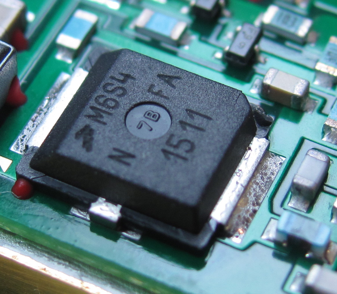

Kakelvers lief klein versterkertje binnen, beginnen met meten en ...oops... +20dBm op de ingang waar +15 het maximum is.
Resultaat: geen output meer (terwijl daarvoor het ding het prima deed, beter dan de specificatie).

Nou zit een RF-versterkertje (zeker een met niet-al-te-grote bandbreedte) niet zo heel moeilijk in elkaar, dus heb ik een schema uitgetekend:
Maar er zitten een hoop 'zwarte blokjes' in die ik ondanks verwoede pogingen niet tot het typenummer en fabrikant (functie en soort is wel duidelijk) heb kunnen identificeren...

Zojuist het gevalletje even op de pijnbank gehad: het signaal verdwijnt in de grote zwarte klont (amp2), met rugnummer M6S4 (die wel gewoon voedingsspanning heeft). Er staat een mij onbekend gestyleerd 'groter dan' teken op als logo, op de foto niet helemaal goed te zien. Zal kijken of dat beter kan.
Dat kon:
Nu herken ik het als Freescale, maar daar is nix te vinden wat er ook maar op lijkt...
Die grote zwarte klont blijkt een FET te zijn: de MW6S004NT1. Ik zet het er maar bij, voor hen die ook tegen deze stommiteit aanlopen...

De stommiteit ligt mijns inziens vooral bij Freescale, omdat ze verzuimd hebben de marking code van het ding in de datasheet te vermelden. (Daar maken overigens heel veel fabrikanten zich schuldig aan!
