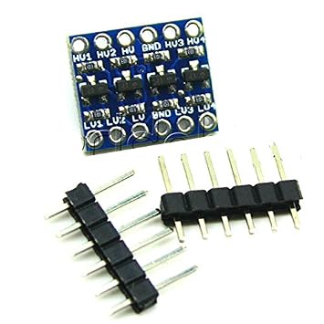

Ik heb beide printjes (MCP4725 12 bit DAC, ADS1015 12 bit ADC) inmiddels besteld. Tevens "Logic Level Converter Bi-directionele Module 5 V naar 3.3 V" besteld, slechts 27,8 eurocent per stuk (10 stuks incl verzenden 2,78).
Waarschijnlijk ontwerp ik 1 drager printje waar ik de 3 modules (ADC, DAC & Converter) op kan zetten.
<edit> linkjes toegevoegd

Op 5 april 2016 10:16:51 schreef Roland van Leusden:
Waar heb je die zo goedkoop vandaan getoverd, Roland?
Ze zijn er ook in 8 kanaals :
http://www.banggood.com/10Pcs-8-Channel-Logic-Level-Translator-Convert…

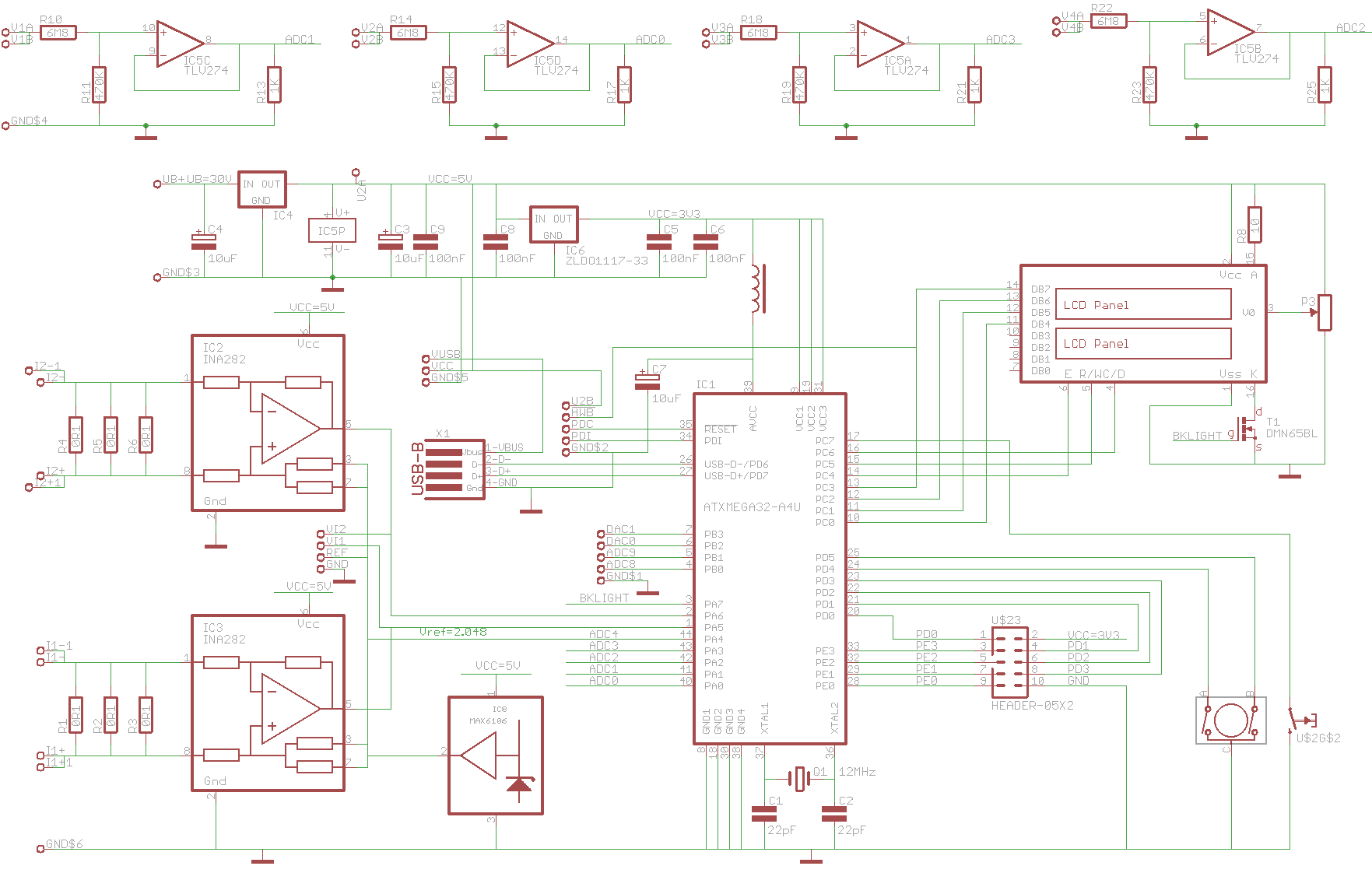

Een paar jaar geleden heb ik een soortgelijk project uitgevoerd.
Heb toen ook een printje gemaakt met:
- AtXmega32A4U
- 2 x 12-bit DAC
- 8 x 12-bit ADC
- USB
- Seriele poort
- Rotary encoder met schakelaar
- 4 x Buffer opamps voor analoge ingangen TLV
- 2 x Buffer amps om stroom te meten INA282.
- Referentie
- USB aansluiting
Dus dit komt wel een heel eind in de buurt volgens mij. Er is maar een enkele rotary encoder, zodat je met de ingebouwde drukknop een funktie moet kiezen.
Alles is wel in SMD. Dat kost mij erg veel moeite en tijd om de komponenten erop te zetten.
